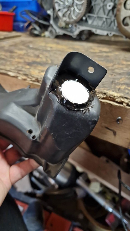

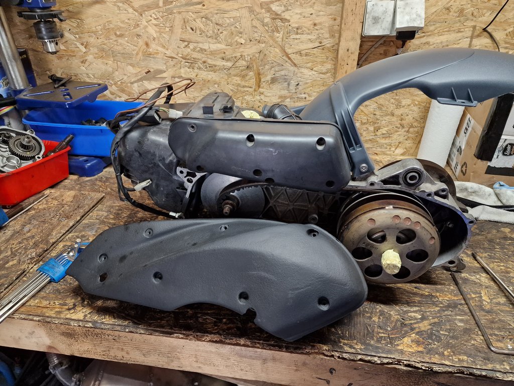

Dok se čekaju dijelovi koji su naručeni (lulica, amortozer, vilice na reparaciji, gume, i sitnice) i dijelovi koji se još tribaju opijeskariti (felge, i ostali sitni detalji sa rame), a u suradnji sa Rade007 malo sam modificirao kockasti 50cc airbox za SR150 mašinu. Ovo mi je spasilo sve, jer ne volim veliki airbox koji prekriva sve, sad mi je to to i taman hvala Matiji to što je taman imao isti mod na svom DNA. Razbušena je ulazna rupa na 28mm, i sad sam u potrazi sa špricom sa 27mm unutarnjim promjerom da se prigušu vibracije i buka. Pala je i prva naljepnica na airbox. Sljedeća ide na deklo, samo da nađem AGIP žutu naljepnicu. Sve naljepnice su sa Aliexpressa i za sad sam zadovoljan sa njima.

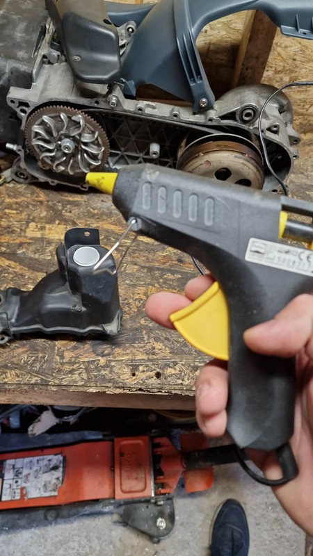

Lulice ide od sumecih tableta. Eto zena pije neki magnezij pa imam tih lulica u izobilju. Ona je unutarnji 27 i na kraju ima zub za cep tako da kad ju zaguras nemre ju vakum povuc u airbox. A izvana ju svejedno malo zaljepis da ne ispadne.

Zanimljivo je ovo s airboxom... no mislim da je previše naprijed i da će udarati u plastike. :icon_scratch:

Nadam se da neće udarati u plastike, zato sam i uzeo manji airbox zbog dimenzija a i čiste perverzije jer ovaj veliki ne mogu smisliti. Ako bude udarao onda je sljedeća solucija gljiva, jer treće nema  :icon_biggrin:
Danas sam se baš igrao sa airboxom nakon traženje odgovarajuće lulice za airbox (27mm). naravno, izrezao je na 72mm dužinu i zalijepio vrućim ljepilom.

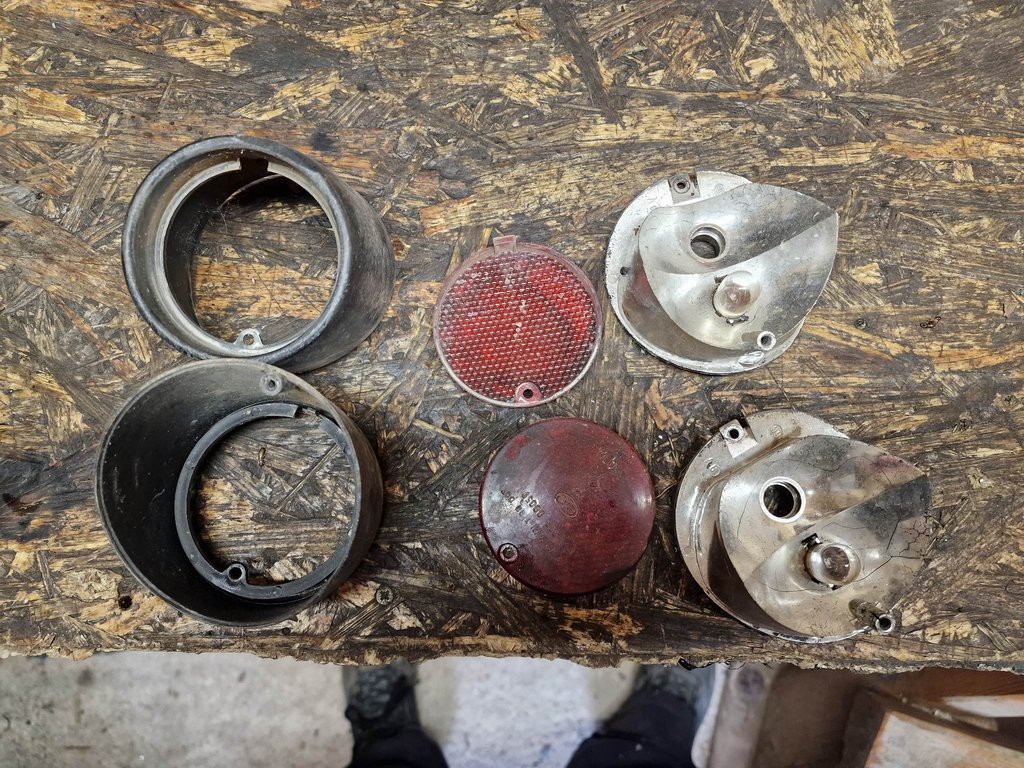

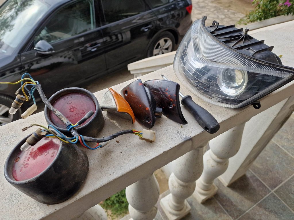

Bio sam jučer u šopingu pa sam sve ovo pokupio za 40 eura. Smatram ovo dobrim ulovom iako plastike nisu pretjerano najbajnije. Imat će dost zezanja sa njima pogotovo skidanja sprej boje sa njih. U principu, ja sam zadovoljan i nadam se da će se dati iskoristiti više manje sve. Plastike su sa Minareli i Morini SRke. Moram naći prednje i zadnje žmigavce, iskreno nit ne znam kako zadnji izgledaju... Kad rastavim i operem prednji far i zadnje štop svitlo, mislim da ću svuda ubaciti LED svitla ako uspijem (treba prvo i testirati) :icon_biggrin:
Vidit ću hoće li mi uspiti i Angel Eyes ... no to je za sad sve samo plan, vidit ćemo vremenom!

Dobro je kad je tržnica jeftina... Ja jedva nasao jednu kad polovno stop svjetlo skuplje nego novo.... :laughing6:
  • Postova: 3227
Odg: Aprilia SR150 by Challenbeen
« Odgovori #30 : 06 Veljača, 2023, 16:02:09 »
Da, to se znalo dešavati i meni, i onda dođem u ovlašteni i pitam onako iz zajebancije - i znaju te sitnice bit i po 50-80% jeftinije nego što mi prodavaju polovno ovako. Prošle godine su se plastike ove u mint stanju prodavale po 100 eura. Sad ih uopće ne mogu pronaći, a ovo je sve iz sprej partija iz nečje kolekcije tko ne zna slagati skutere nego rabi čekić... tako da ono, zato sam se odlučio na ovaj potez ... prvo svakako uvik provjerim a onda idem dalje u pronalasku polovnog.

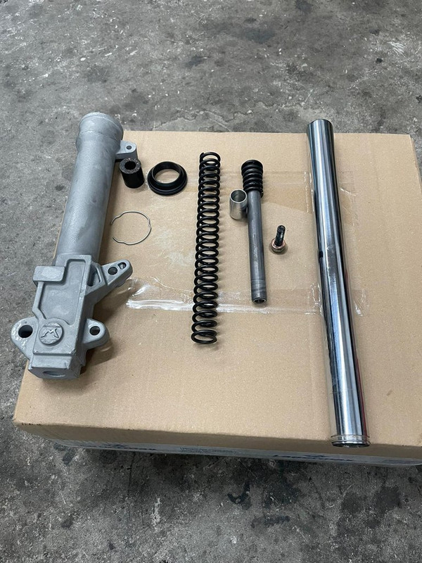

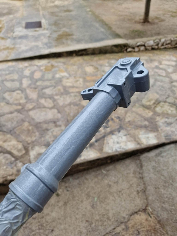

Stigli su novi dijelovi te su vilice uspiješno reparirane. Unutra je 10w ulje. Složio sam si mali airbox tj lulicu koja ide na airbox. Prezadovoljan sam, smetao je jedino grijač karburatora koji je uklonjen da bi box stao. Montiran je i zadnji amortozer, no nije za sad još stegnut dok ne dođe montaža na ramu. Falu mi za sad samo sitnice koje sam očito pogubio te ih sad moram tražiti. Fali mi klackalica za mašinu te mi fali šarafi koji stežu vilicu da bi mogao uopce krenuti išta montirati na skuter. Ostali dijelovi još čekaju svoj red pogotovo farbanje. Zadnju felgu još nisam pomakao sa mjesta hahaha... a trebam je pošpricati špric kitom, al mislim da čekam zapravo količinu materijala da ne radim sitnice po sitnice.

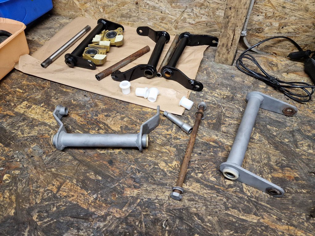

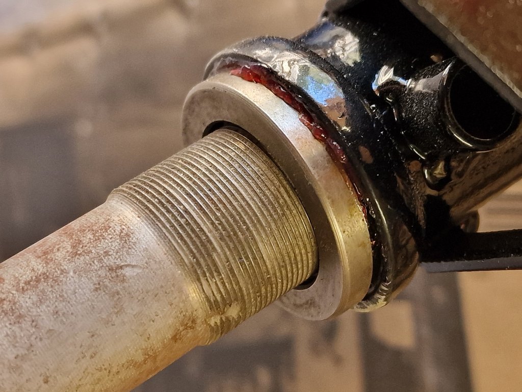

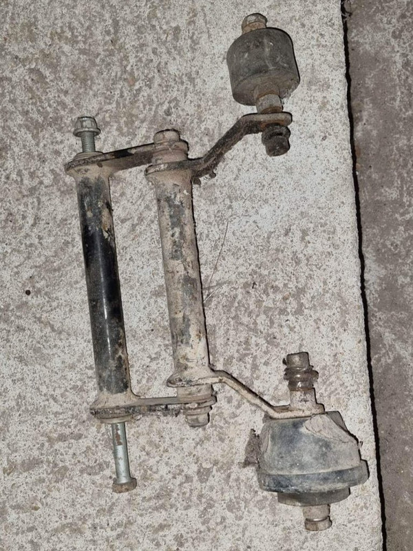

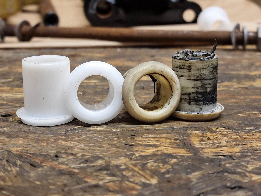

Nakon krvave potrage jedva pronađoh što sam tražio u poprilično okej stanju sa vijcima. Prokužio me lik da jadno i tužno tražim i nabio mi je cijenu na 60 eu, ali sam uspio izmigoljit na 50 eu. Jbg, prije godinu dana kad sam rastavio skuter, bacio sam ramu sa nosačem jer sam bio bijesan na sve živo zbog neiskoristive šasije, tako da sad plaćam što moram. Sinoć sam to pokupio i odmah liku ostavio na pijeskarenju,  a danas ću nabaviti reparacijski set selena. Samo me zanima jel ide mast u nutra ili ovako na suho?
Uz klackalicu dobio sam matice za vilicu koje jos moram pogledat jel pašu...

Nutra cim vise masti naravno.

Prije svega izvuci osovine van da vidiš jesu li pohrđale i dobile brazde...

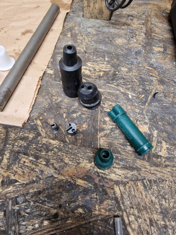

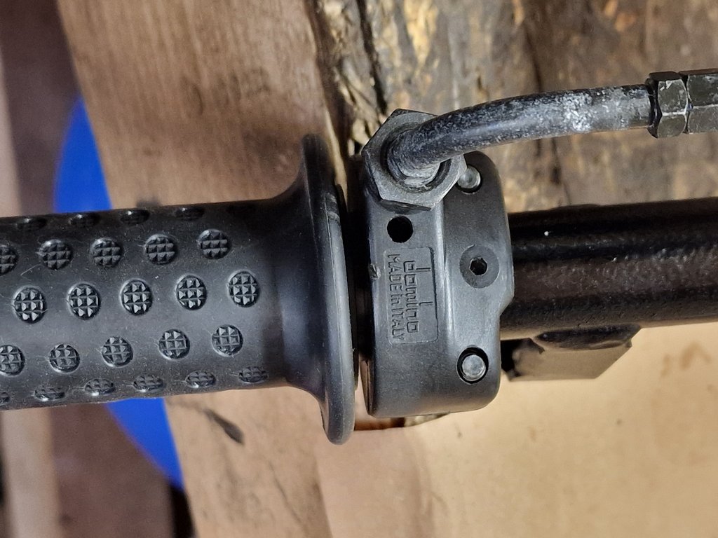

Nastavljamo dalje, Domino materijal - ručka gasa sa novim gripom. Danas je namontirao na volan, tako da sad smo kompletirali da sve bude kao novo.

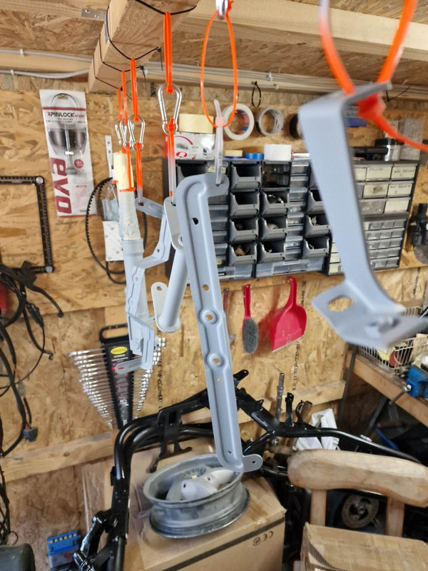

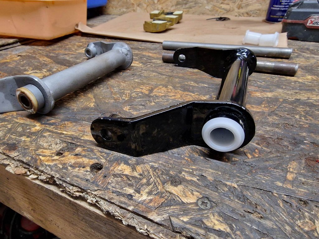

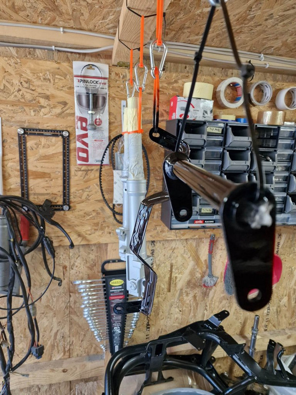

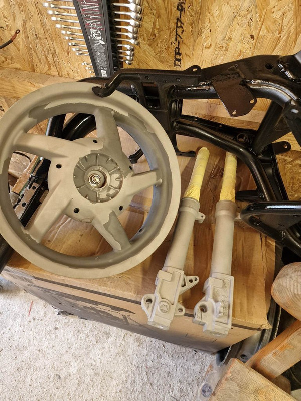

Došao sam do dijela gdje sam uspješno rastavio i opijeskario klackalicu, te ju reparirao sa novim dijelovima, naravno napunio sa mašću koliko sam mogao. Zatim sam vilice koje su reparirane nedavno, omotao i spremio za farbanje zajedno sa felgom i ostalim sitnicama koje trebaju ići.

« Odgovori #39 : 27 Veljača, 2023, 16:50:29 »

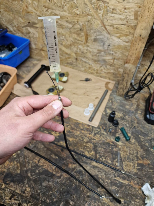

Evo i ja sam danas što god napravio, našao sam sajle od SP50, ali naravno da ne paše od SR50 ditech ručka gasa (predugačka sajla) ... tako da moram sa vremenom uzeti i SP50 ručku gasa tako da konačno i sa time završim priču, jer mi se čini nemoguća misija. Uz put sam ofarbao konačno štapove vilica kako sam i zamislio, kao i i ove ostale dijelove šasije. Odlučio sam da ću staviti ipak igličaste ležajeve 16x20x20 u klackalicu da to sve napravim kako treba, tako da sam si naručio 4 komada pa ću sve lijepo složiti da se to napravi kako treba jer koliko ulažem u SR150 bojim se da ga neću prodavat tako skoro :dontknow:
