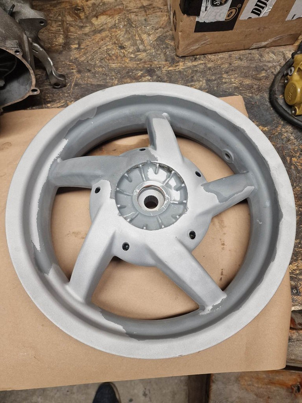

Zadnja felga nije do kraja opijeskarena tako da ću je malo deblje pošpricati sa špric kitom i spremiti za farbanje kako treba. Uz sve, stigla je i tablica za skuter, tako da sam baš hepi. (ZD-172-SR)

Stigli su novi dijelovi te su vilice uspiješno reparirane. Unutra je 10w ulje. Složio sam si mali airbox tj lulicu koja ide na airbox. Prezadovoljan sam, smetao je jedino grijač karburatora koji je uklonjen da bi box stao. Montiran je i zadnji amortozer, no nije za sad još stegnut dok ne dođe montaža na ramu. Falu mi za sad samo sitnice koje sam očito pogubio te ih sad moram tražiti. Fali mi klackalica za mašinu te mi fali šarafi koji stežu vilicu da bi mogao uopce krenuti išta montirati na skuter. Ostali dijelovi još čekaju svoj red pogotovo farbanje. Zadnju felgu još nisam pomakao sa mjesta hahaha... a trebam je pošpricati špric kitom, al mislim da čekam zapravo količinu materijala da ne radim sitnice po sitnice.

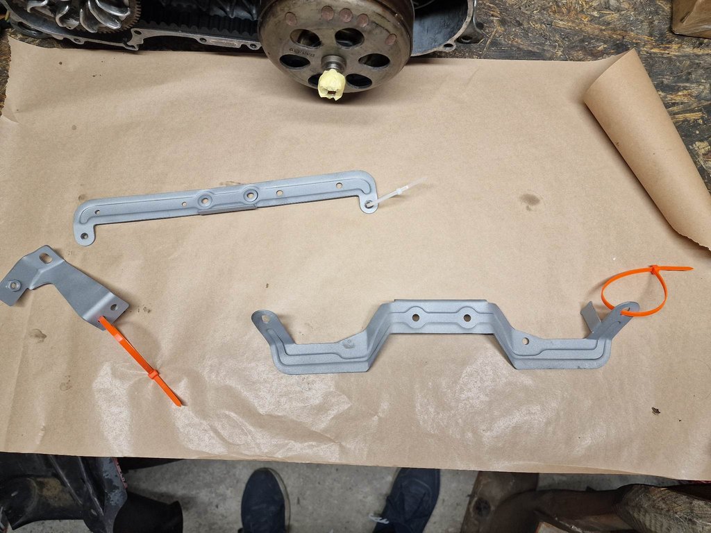

Nakon krvave potrage jedva pronađoh što sam tražio u poprilično okej stanju sa vijcima. Prokužio me lik da jadno i tužno tražim i nabio mi je cijenu na 60 eu, ali sam uspio izmigoljit na 50 eu. Jbg, prije godinu dana kad sam rastavio skuter, bacio sam ramu sa nosačem jer sam bio bijesan na sve živo zbog neiskoristive šasije, tako da sad plaćam što moram. Sinoć sam to pokupio i odmah liku ostavio na pijeskarenju,  a danas ću nabaviti reparacijski set selena. Samo me zanima jel ide mast u nutra ili ovako na suho?
Uz klackalicu dobio sam matice za vilicu koje jos moram pogledat jel pašu...

Došao sam do dijela gdje sam uspješno rastavio i opijeskario klackalicu, te ju reparirao sa novim dijelovima, naravno napunio sa mašću koliko sam mogao. Zatim sam vilice koje su reparirane nedavno, omotao i spremio za farbanje zajedno sa felgom i ostalim sitnicama koje trebaju ići.
