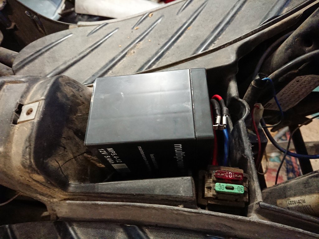

Danas konkretno sam delal struju tj. akumulator sam hitil van i del gel bateriju i složil sam si LED rasvjetu na čuki.
Da popratimo i slikama, ne.
Uredno sam posložil konektore da bude kak se spada
Eto, akumulator tj. baterija na svom mjestu. Plastika bu valjda išla gore, ak nebu, bumo prilagodili.

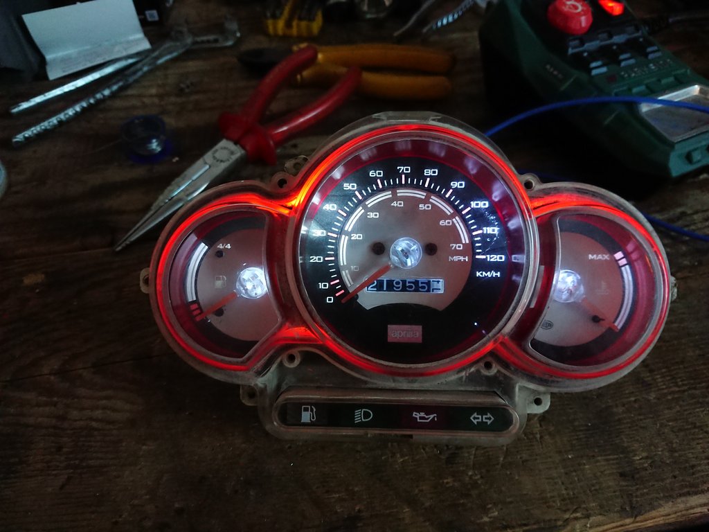

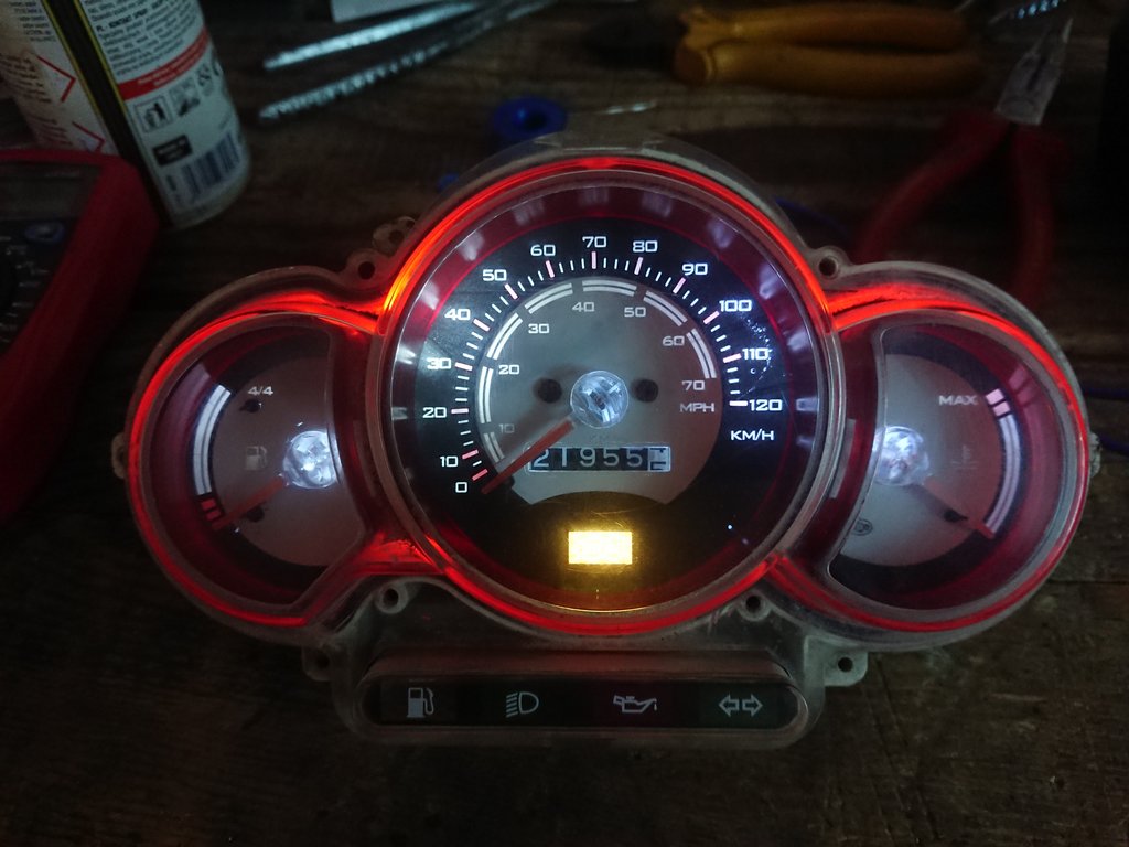

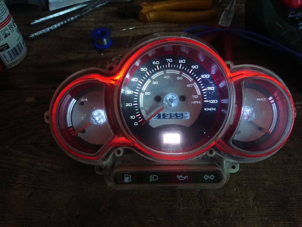

Nadalje, pokrepale su sve žaruljice na čuki. Pa kad imam već doma hrpu LED lampica koje ne pašu iako su "isti" model, ajmo to složit da dela.

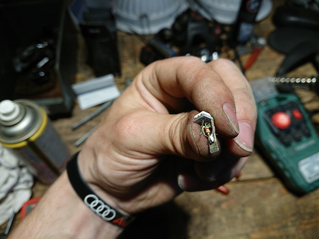

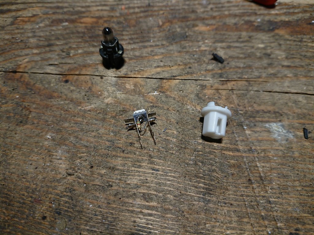

Prvo iz te kineske lampice ščupam tiskanu s otpornikom i LED modulom
Onda pokratim i posložim nogice

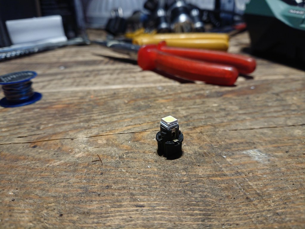

E onda se to zalemi na orginalne capice u orginalno kućište (pošto je sama žaruljica ubodna a kućište je to kaj nam treba)
Gotova lampica je ovak
Pa to popikam u čuku

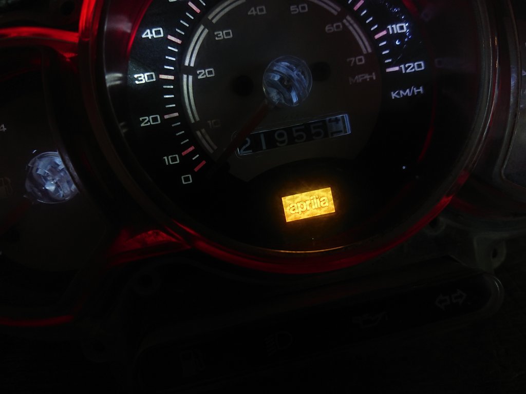

I dodam još ovu kaj ide iza Aprilia loga
E al ta je preveć blještala pa sam ju spuknul van, uzel bijeli korektor i stavil prek nje da ju utiša
I gotovi rezultat zgleda ovak :D
Aprilia i dalje svijetli prejako za kameru ali na oko je super

Svaka cast na trudu, zelji i volji. Meni je sat predobar 👌

Maaa, moram nekak difuzirat ledice da bude jednakije osvijetljen. To neki drugi dan, sad otkrio da je šaraf od auspuha puko u bloku pa sutra borba s tim.

Dobar trud ulažeš, to je lijepo vidjeti  :icon_thumright:
Osvjetljenje sata je odlično.
