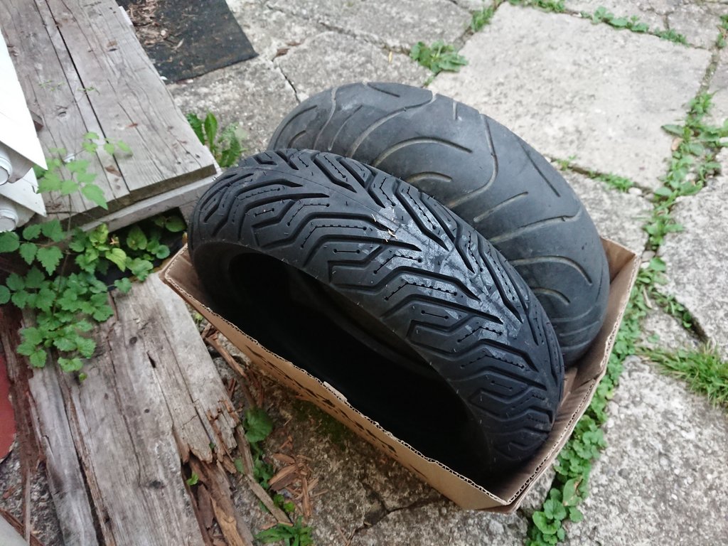

Tolko od mene zasad... Naručena je nova prednja guma, nova sajla gasa, nove plastike žmigavaca napred, novi gripovi jer su ovi žali bože, novi filter zraka jer ovog više ni bilo i tak.

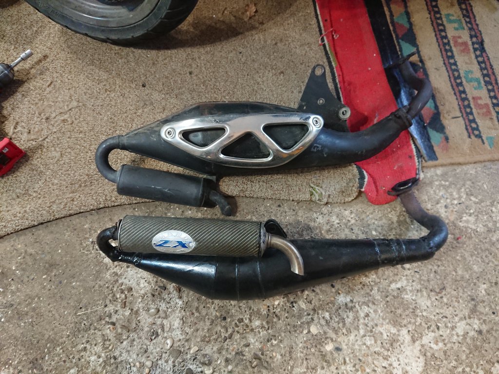

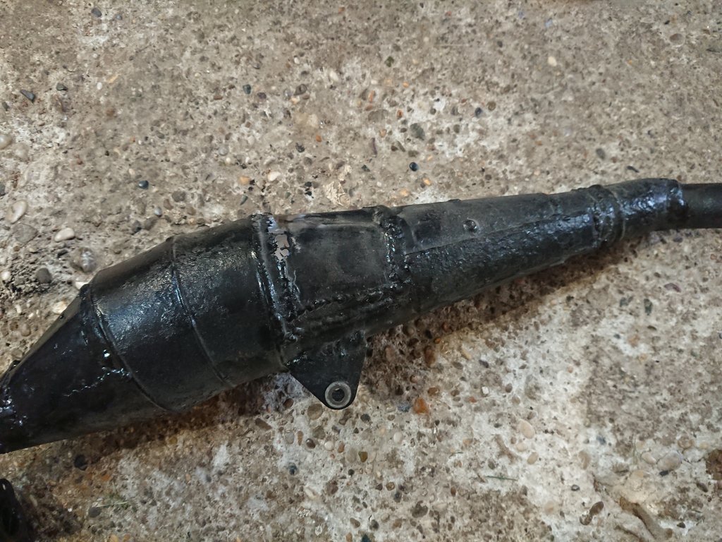

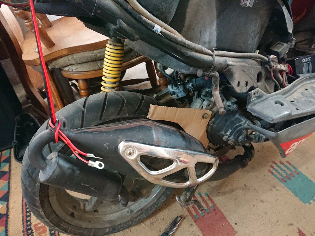

Auspuh koji je dosel na njemu je... Veselje

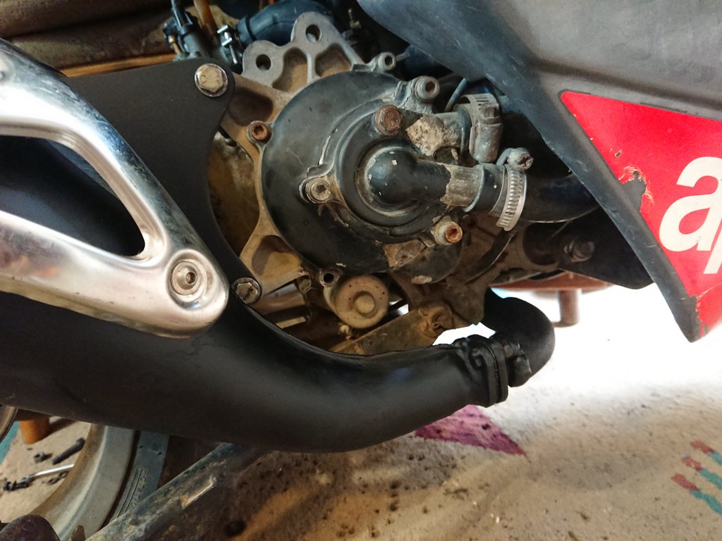

Ajd, na oglasu naso orginalni auspuh za nis para pa uzeo...

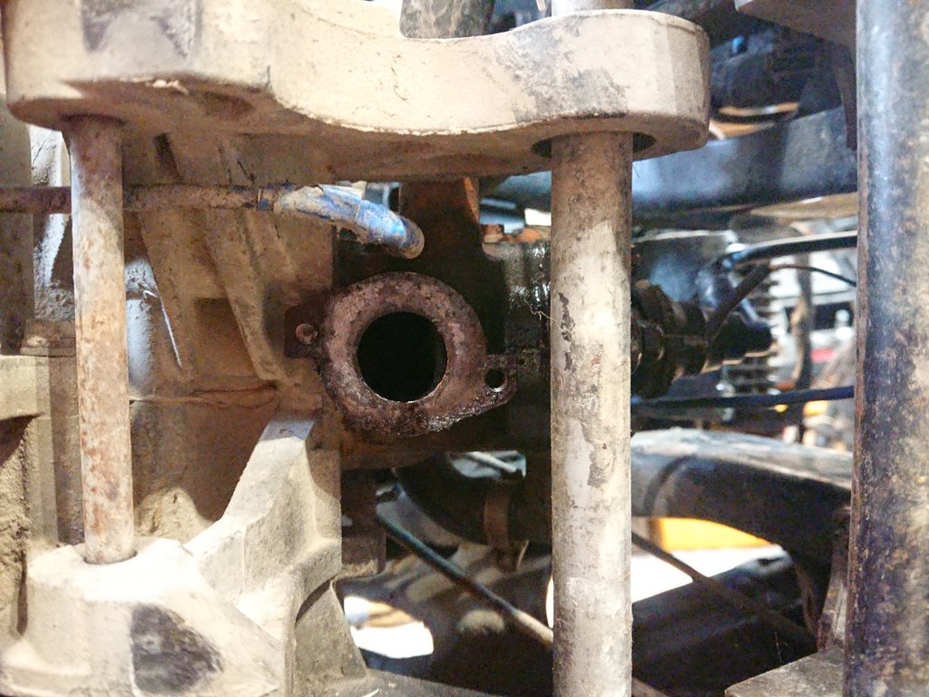

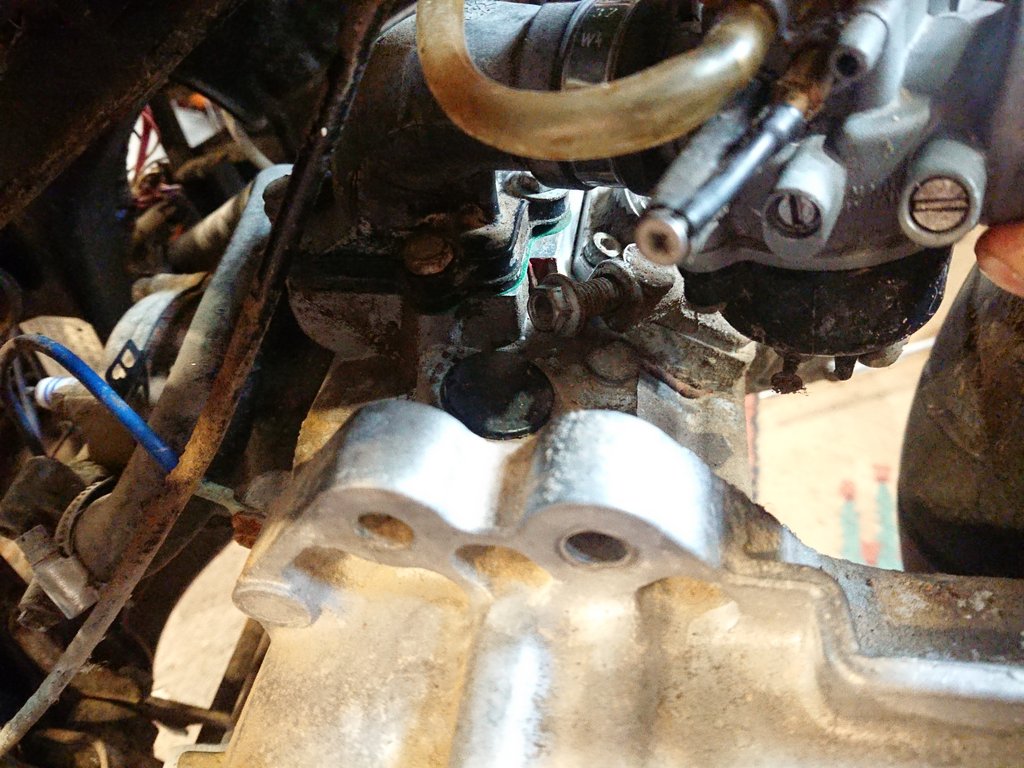

Ali naravno, jos mene cudi zakaj je auspuh samo na jedan saraf nasarafljen na blok... Bit ce zabave malo.
Onda sam krenul u potragu za uljnom pumpom i nasel jedan crni cep. Tolko o uljnoj pumpi.

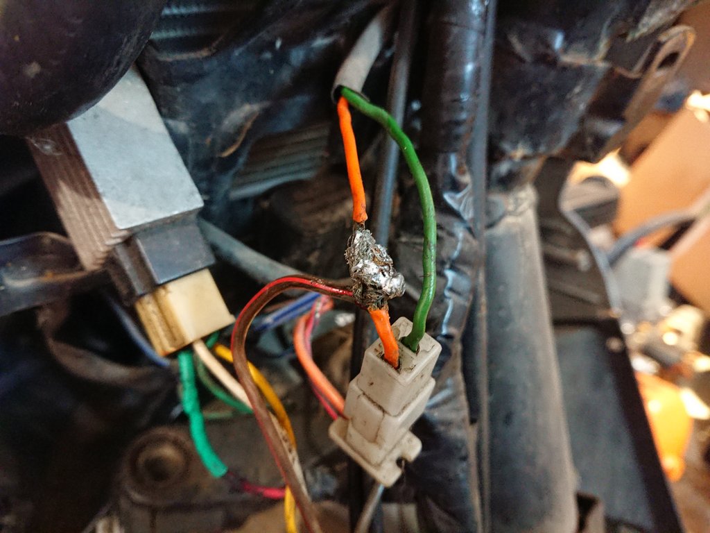

I za kraj, otprl sam dio di je vecina zica. Bolje da nisam. Kombinacija di-tech struje i struje od Morinia, blanikirano i spojeno ko zna kak. Ak ce mi se dat, a vjv ce mi se morat dat jer ce me ubijat u pojam, budem uklonil sav visak i slozil to sve da dela kak se spada.
A sad vadit saraf iz bloka... I tako dalje.

Auspuh smo zmontirali, sad je to kak se spada  :toothy9:

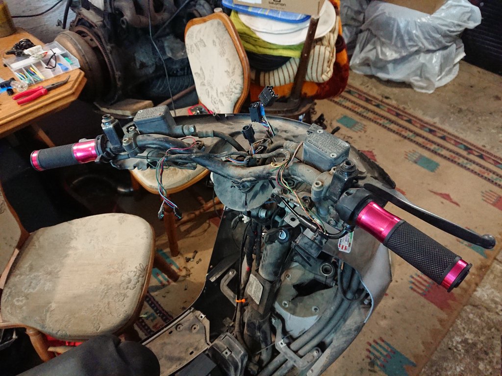

Usput sam išel riješit kaj je neko svjetski spojil prednja svjetla... Doduše, kad bi se ona trebala palit? Kad se upali skuter ili kad dam kontakt?
Del sam i nove gripove, zel sam ih u ms-u ali su na webu izgledali 83x bolje nego ovo smeće kinesko koje mi je došlo... oh well

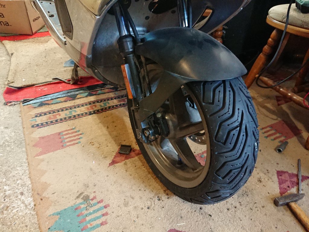

Prednji ketač je dole, ide nova guma napokon i da ga počnem sastavljat...

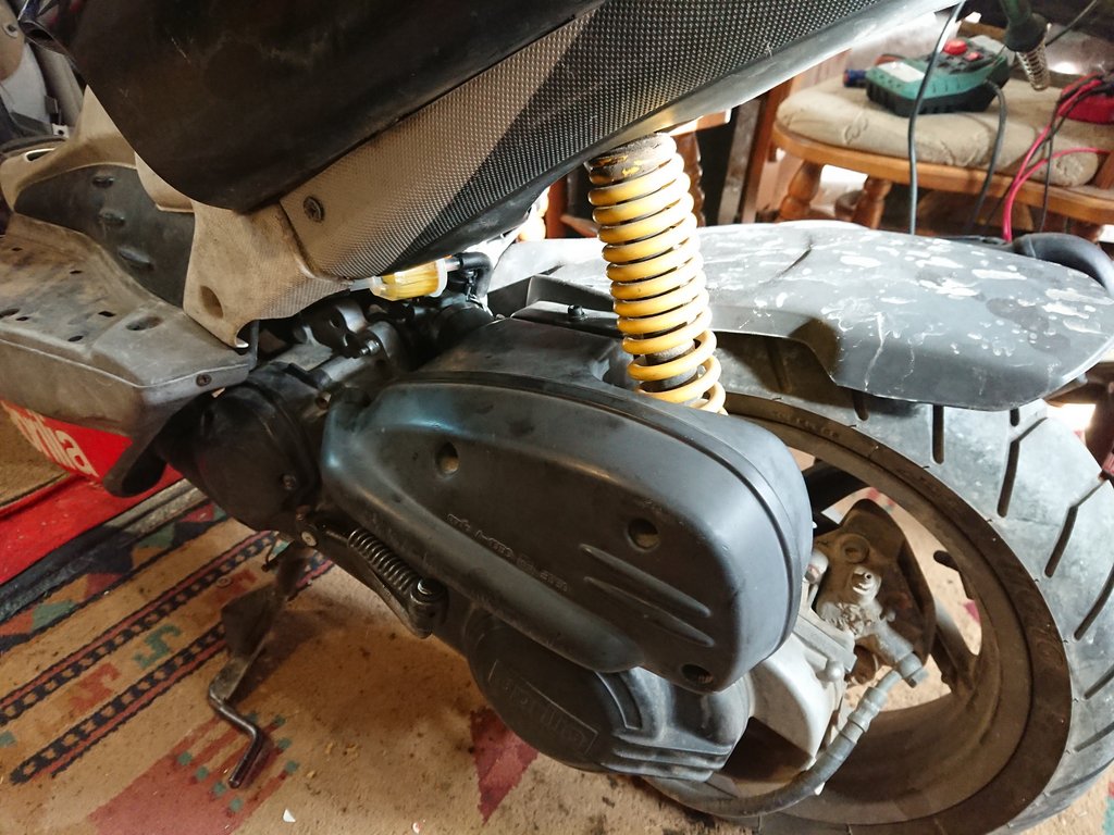

Danas smo ga više manje sastavili  :headbang:
Novajo gumajo

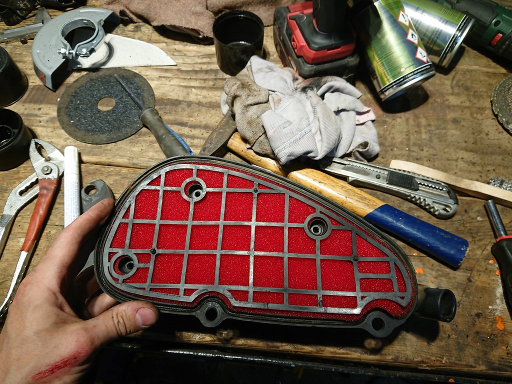

Novi filter, nova dupla crijeva
Novi filter
Ne, ček, ovak  :happy3:
Etogac

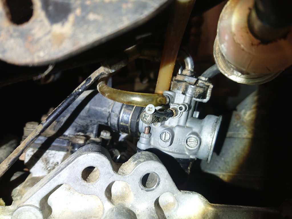

E sad jedan problem. Jedva pali kad je zaprt filter. Kak se tu ler štela? Jer ler mu je fuuull nizak, blica dash kak je nizak.

« Odgovori #18 : 06 Lipnja, 2022, 21:19:21 »
Imaš vijak sa lijeve strane karba, taj na sredini, Zavrćeš, podižeš klipić, odvrćeš spuštaš, a tako i obrtaji rastu/padaju.

« Odgovori #19 : 06 Lipnja, 2022, 21:56:01 »
Koji? Lijevi il desni?
