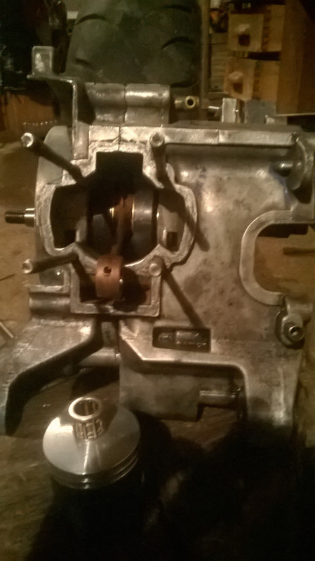

Evo nasao lezajeve kod lokalnog dilera i slozio radilicu u blokove.
Dosta za danas. Ako bude sve po planu sutra nestavak radova. :toothy10:
Malo sam u dvojbi na koji squish ici?
Mozda neko ima dobar prijedlog?

Ide lagano prema kraju. Termogrupa slozena sa squishom od 0.9mm. Tako sam i htio. Stavljene nove brtve i termostat.
Ostaju jos sitnice i spreman sam za probnu voznju.

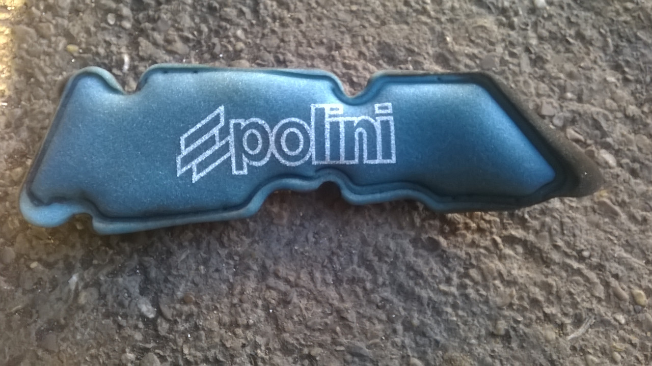

Evo jedan mali primjer kolko gusti filter zraka cuva vasu masinu.
U manje od godinu dana se nakupilo dosta smeca i pjeska.
Spuzva je uredna i cista i vidi se da je nova. Stavljena pred pola godine. I dobro odraduje posao :icon_thumright:

Sretno dalje. I ja preferiram gusci filter, i jos ga malo napacam uljem. S rijedjim sama nalazio prasinu u usisu, odnosno komplet iza spuzve...
