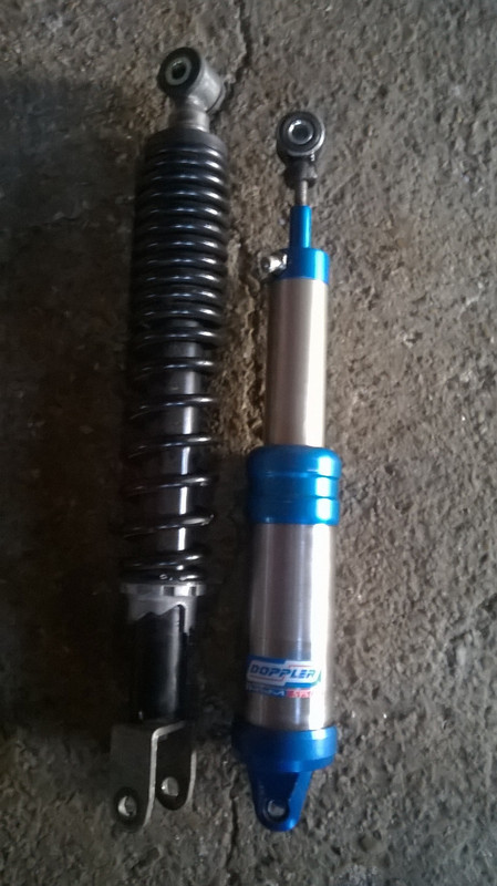

Na red je dosao i ovjes.
Skuterce treba dodatno spustit na cestu :icon_thumright:
Stavio sam 6.5 cm kraci zadnji amirtizer :icon_tongue:
Sada to izgleda dobro ali pitanje kako ce bit na cesti. Svakako manji otpor zraka za lakse i brze tripovanje :toothy9:
Uf, 6.5 cm j puno. Za ovjes i vozne karakteristike je bolje, da se digne zadni kraj ili pušta prednji, da se smanji kut prednji vilica. A ti imaš na DNA veoma lako spuštanje, jer izgleda jednako ko na motoru.

Prednje vilice nisu problem. To spustam kolko hocu.
Vise me brine sada taj zadnji kraj dali ce bit previse ovako.

Ipak nejde sve glatko. Amortizer koji je ugraden je strasno tvrd i neda se stelat tako da ta opcija odpada :angry9:
Plan "B" je opcija ubacit doppler amortizer koji je 3.5cm kraci i njega jos mogu dodatno spustit tako ce sveukupno bit 5cm nizi zadnji kraj sto je itekako dobro.
Nize se sjedi i osjecaj sigurnosti raste :icon_thumright:

I ovo ce bit dobitna kombinacija. Doppler dodatno skracen i sada je 5cm kraci od org. Na cesti se pokazao kao pun pogodak.
Dvoumim se dali spustat pradnji kraj ili ne?
Sve mi djeluje da nema potrebe :dontknow:

Sada ga ustelaj do kraja.
