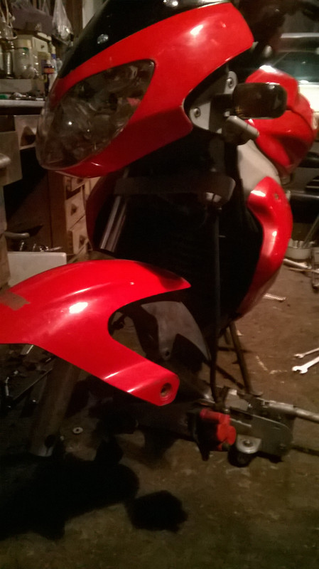

Na red je dosla i prednja vilica.
Probat cu usporit rad i brzo vracanje. Sve raskopal pa se malo pozabavit sa time ako se uspije sta iskemijat da se poboljsa rad za pocetak, a onda vidit sta napravit sa visinom.

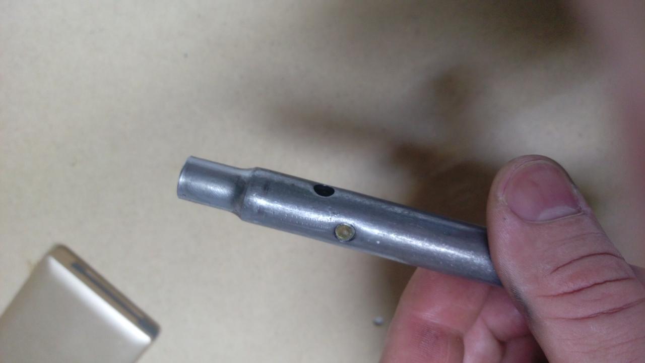

4 rupe ili bas 2 od 6mm?
Ta sipka koja ima te rupe, kroz nju ti ulje prolazi prilikom sabijanja i povrata ulja, slozi kao barijera koja usporava ulje. Nisam dobio rezultat sve do trenutka dok sam smanjio unutrasnji promjer te cijevi, ali gore gdje dosjeda opruga. Kod mene je bilo 10mm, i kroz tu sredisnju rupu on brzo srkne ulje. Jedino sam na taj nacin dobio sporiji povrat.
Uzeo sam alu cijev 10mm s 1mm stjenke, i eto unutrasnjeg promjera od 8mm. Nabio sam je skroz do kraja dokle je isla, do prvog para rupica od 6mm, i userafio onaj slijepi seraf kroz tu sipku da je usput drzi, a i dole sam ostavio samo 2 rupice. Nasao sam se na 10W ulju, gdje sam konacno dobio mekanu i dovjno brzu vilicu. Jer original (vise njih) to je nekontrolirano skakutalo kao da nema ulja. Jedino sa starom VXR vilicom sam se namucio.
Racunaj da ces trebati vise puta otvoriti vilicu ako si zahtjevan.
Ako ti je staro ulje bilo kao voda, probaj 20W, odmah ces znati jel barem radi povrat kako bi zelio.
Onda imas slijedeci korak za usporavanje.
Peza mi recimo ima 2 rupe, a Runner 4 rupe od 6mm u originalu, pa mozes samo userafiti bez urezivanja navoja direkt, onaj slijepi imbus navoj.

Ima 4 rupe 6mm
Iznad su one 4rupe sitne od 3mm
Ova velika rupa kroz cjev je 10.5mm
Sad je slozeno sve org kako je tvornicki sa gustim uljem i prebrzo vraca.
Mozda najbolje odma nac takvu alu cjev da unutarnji 8mm makar onda vanjsku potokarim na 10.5mm da ju upresam i to bi moglo bit ok.
Zadnji amortizer sam pogodil iz prve i tu vise nista ne diram radi odlicno, vraca ful sporo kako sam i htio. Spusten je 5cm i mozda tako i ostane.

Ja sam ti kupio u Bauhausu cijev za nekih 10kn 1m. Kada je zabijes do pocetka rupica onda ti taman zacvika 10mm promjer.
A vidi kako ces smisliti, ja sam vec lagano ispizdio jer sam otvarao vilice barem 10x ukljicujuci i pezinu pa mi je bio pun kufer svega.
Jedno je sigirno, nemoj experimentirati s uljima za getribe, drzi se fork oila jer ulje za getribe se jako zgusne na nizim temp. Od 20℃ dobiies kamenjarku :D
Drzi se fork oila i podsavaj po njemu promjere.
Imas i onu foru s duzim imbis serafima sto drze cizmu, on ti prodje tik do rupica tako da je i on jedna prepreka, ali nije znacajna kao smanjivanje centralne rupe. Ispod 8mm nemoj rducirati, znaci 8 do 9mm.

Tako ce i bit. Slozim na 8mm i bit ce dobro.
Jel obavezno da zatvorim dvije rupe od 6mm?
I ostavim samo dvije za rad.

Taj seraf je ujedno prosao i kroz cijev koju sam kroz sredinu upresao rucno (malo kucnes i ide na tijesno) i onda sam tu di je seraf probusio tu cijev i usput je zakljucao s tim serafom. Na toj kombinaciji mi 10W radi bas onako kako sam htio, dobio sam ono sto na Pezi imam s 10W a peza ima samo 2 rupice a promjer cijevi centralne rupe nisam mjerio jbg.
Odg: Gilera DNA by matija
« Odgovori #152 : 20 Studenoga, 2019, 12:47:16 »
Znaci da je cjev fi8mm jos dodatno suzena na tom mjestu di seraf fi6 prolazi kroz nju? Odnosno jos je smanjen protok na tom mjestu.

Ova cijev sa slike ima 10.5mm centralnu rupu u gornjoj zoni gdje nasjeda opruga, i u sredini, a tu gdje su 6mm rupice je promjer oko 10mm i manji.

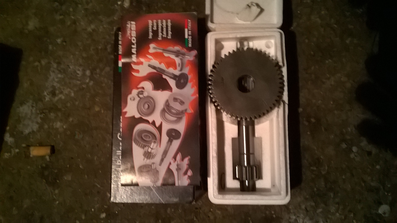

Opa. Stigla nadogradnja.
Hvala kolegi Dariu 007 na realizaciji oko djelova :icon_thumright:
pic share
Evo napokon i getribe.
Produljenje 9.5%
Sljedi ugradnja :toothy9:

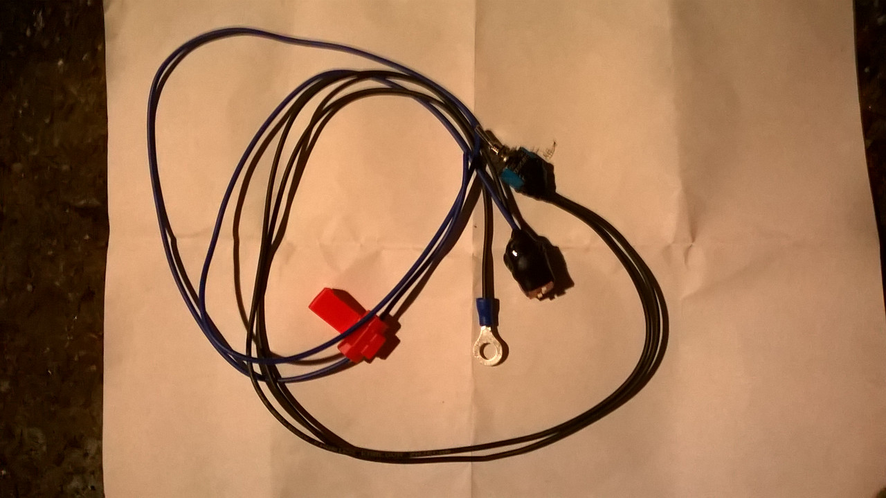

Ima jos noviteta koje treba ugradit.
Hvala bati corectoru na blokadi :icon_thumright:
Nadam se da cu uspjesno spojit bez 1000 suvisnih pitanja. Kako ovo? Kako ono? :dontknow:

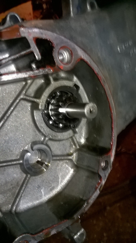

« Odgovori #158 : 20 Studenoga, 2019, 20:45:40 »
Ako bu sve ok sutra ce bit slozeno.
Trebam napresat zupcanik i slozit.
Osovina primara je slozena i to je to za danas :dontknow:
