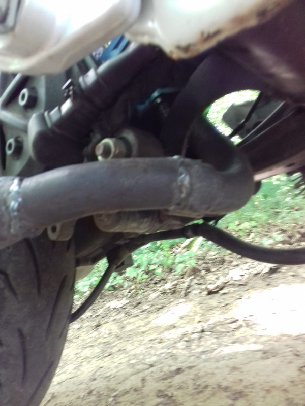

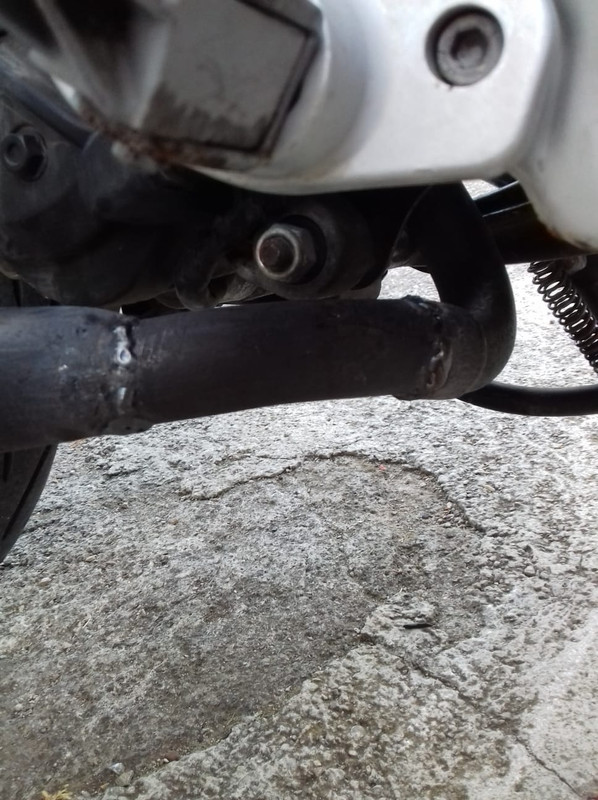

E multic radi vrhunski, zracnost je nepromjenjena...to ce sada vozit dugi niz godina.

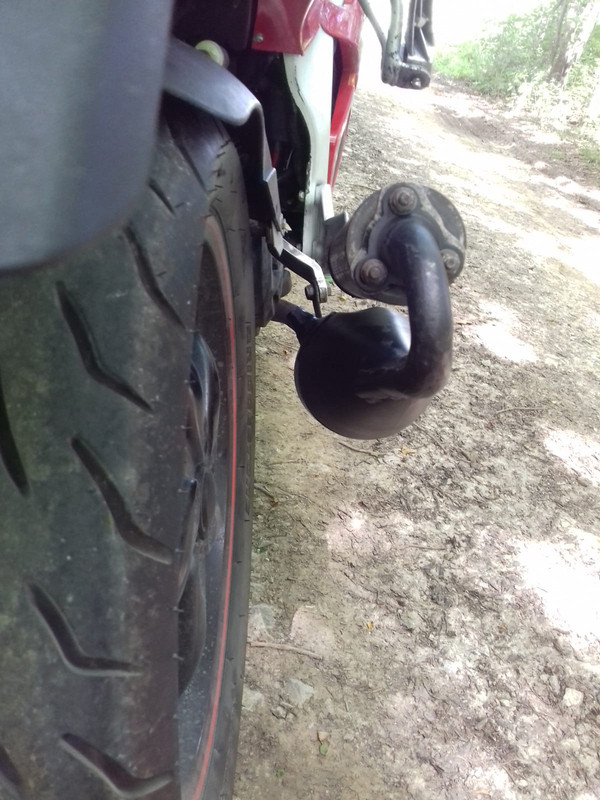

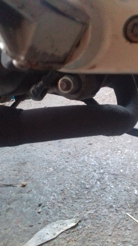

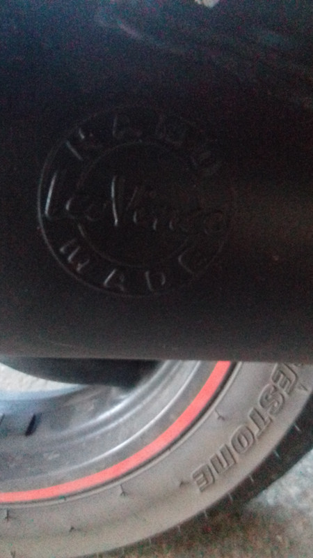

Evo i setup sam napokon uskladio nabavkom leovince auspuha. Rijec je o dugom leovince koji je kod prijasnjeg vlasnika skracen za cca 14cm. Da bi dobio performanse kratkog leovinceta trebalo ga je produzit cca 9cm. Tako sam i napravio i odlicno radi u kombinaciji sa sport pro :headbang:
Tu na grani sam ga produzio. Nakon probe je pofarban temperaturnom bojom.

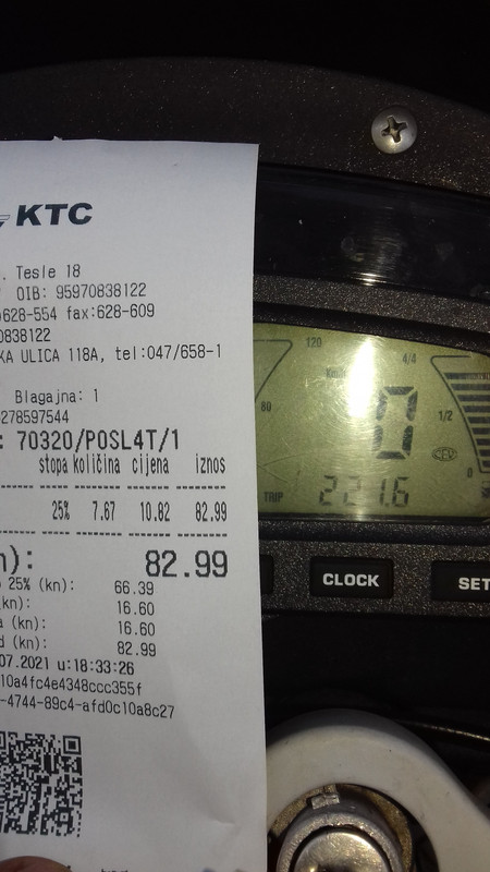

Evo i potrosnje nakon danasnjeg tocenja

« Odgovori #1006 : 04 Srpanj, 2021, 16:48:51 »
Evo iskopao sam i neke slike di se vidi kolko sam ga moral produzit da se dobije ucinak.
Nakon testiranja sam obrusio varove i pofarbao ga.

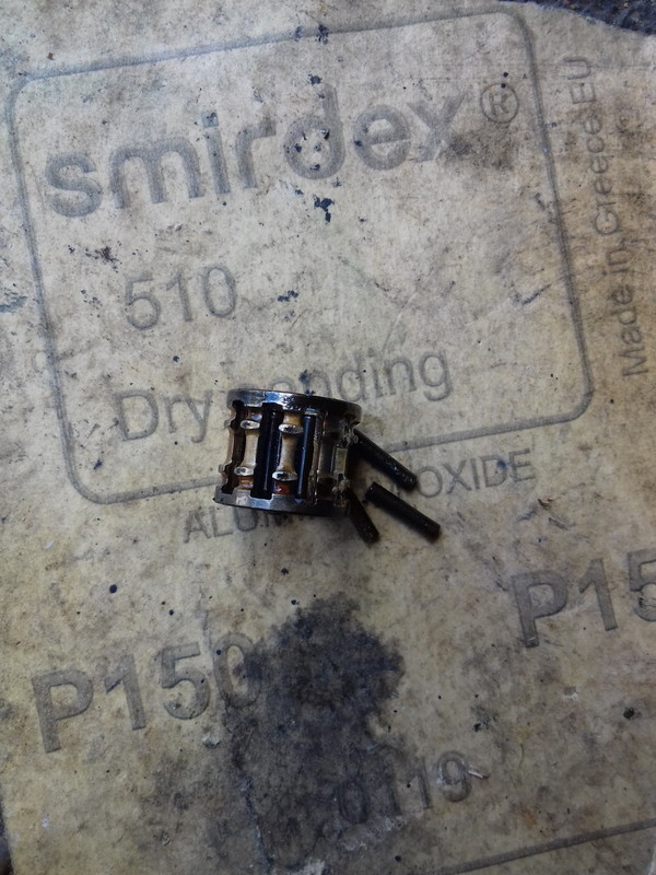

Ajde da dopisem anegdotu.
Uz klasicno zveckanje 70ccm masine koje se uvjek cuje, sada se to pojacalo dosta. Znaci cekicanje na leru i u punom gasu zveckanje.
Idem linijom lakseg otpora pa izbacujem prenos nebi li to bio prenos kriv, ali zvuk se nije promjenio.
Ok idem skinut termogrupu da utvrdim kaj se dogodilo iako sumnje ide na lezaj radilice iako je ona nova.
Oprezno skidam klip jer ima dosta lufta i jasno mi je da je iglicasti nastradal.
how to take screenshots
Uspio ga izvadit da nista nije upalo u karter i svi djelovi su na broju. Malo sam riskirao sa tim iglicastim stage6 kojeg vozim vec sestu godinu na kitu uvjek. Skoro me kostalo.
Bolcna je dobila boju ali nema ostecenja na njoj. Nakon mjerenja vidim da nema zubic :icon_thumright:
Ubacujem iz steka novi malossi iglicasti i slazem.

« Odgovori #1008 : 11 Srpanj, 2021, 19:56:11 »
Umalo, al dobar feeling za los zvuk je spasio stvar, Malossi nece razocarat.

Ovaj stage 6 iglicasti je u sestoj sezoni i stvarno je zahvalan. Znaci tko se puno vozi cak i na kitu moze racunati na mnogo kilometara sa njim. Ja sam ipak pretjeral i fural ga do krajnjih granica.

Natocio do cepa. Potrosnja je za oskara u ova krizna vremena kad nam poskupljuju benzin na tjednoj bazi i ne misle stat.
Sreca kaj zamorce uzima 3.5l :toothy10:

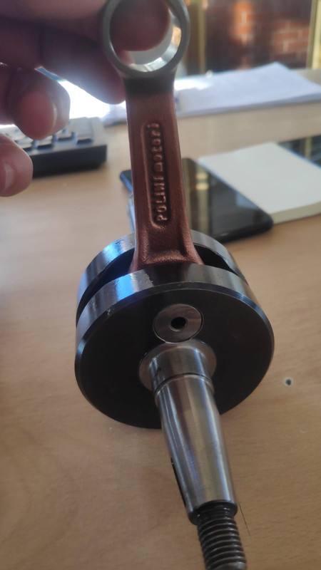

Evo napokon slozena i radilica, trenutno ide u stek ali doci ce i ona na red.
Motoforce radilica koja se sasipala nakon 1500 kilometara je spasena. Dobila je polini klipnjacu, lezaj i bolcnu. Prepresano, slozeno i balansirano :headbang:
Unikatna radilica :headbang:
Bata dario dofurao radilicu, kad se vec tripuje.
« Zadnja izmjena: 31 Srpanj, 2021, 20:19:39 matija84m »
