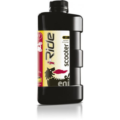

« Odgovori #293 : 07 Svibnja, 2020, 12:58:54 »
Cijena mu je manje više ista kao polusintetika, a Agip valjda ima dobra ulja ? Pošto sad imam i mješavinu u gorivu, hajmo reći da je sad pola/pola. Čitam da ful sintetika pravi naslage na klipu ? Ako je tako, zašto se uopšte i koristi kod 2T motora ?
Prava sintetika je duplo skuplja od polu, ponekad budu čudni nazivi polu pa ljudi misle da je full, bitno ti je ako voziš rs125, daj stavi sliku tog tvog ulja
https://oilproducts.eni.com/en_BX/products/lubricants/engine-oils/scooters-and-motorcycles/eni-i-ride-scooter
P.S. Plaćam ga 12.5KM ili 50 kuna po litri.
« Zadnja izmjena: 07 Svibnja, 2020, 13:00:49 gavranpero »
« Odgovori #294 : 07 Svibnja, 2020, 13:50:33 »
Još bolje ako je polusintetika, ali sad ulje otpada kao moguć uzrok boje svjećice. Moram staviti nešto drugo osim NGK i Denso, makar pronaći drugačije toplinske vrijednosti.
