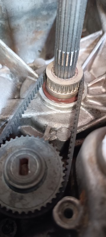

Jbg, tražim po netu danas i nađem više kombinacija. Kojim redoslijedom staviti ovaj distancer i pogonski zupčanik uljne i vodene na radilicu? Preko 2 mjeseca je rastavljen i zaboravio sam kako je bilo, a 4 puta sam ga skidao i vratio uvijek isto, sad se ne sjećam. Dižem fotku no sad sam manje od 40% siguran da je ispravno
Odg: Blic pitanja
« Odgovori #12667 : 07 Siječnja, 2023, 01:42:35 »
Taj na radilici okreni kontra,zadebljani dio ide do semeringa i zupcanik ide prvi,pa onda distanca
Offline jony b.
  • Postova: 392
  • Mjesto: našice
  • Moj Skuter: AK 550
  • Moja Kaciga: LS2 SHARK
  • MojSetup: Malossi
Odg: Blic pitanja
« Odgovori #12668 : 07 Siječnja, 2023, 09:14:48 »
Ma da, to je i bila dvojba, hvala!
