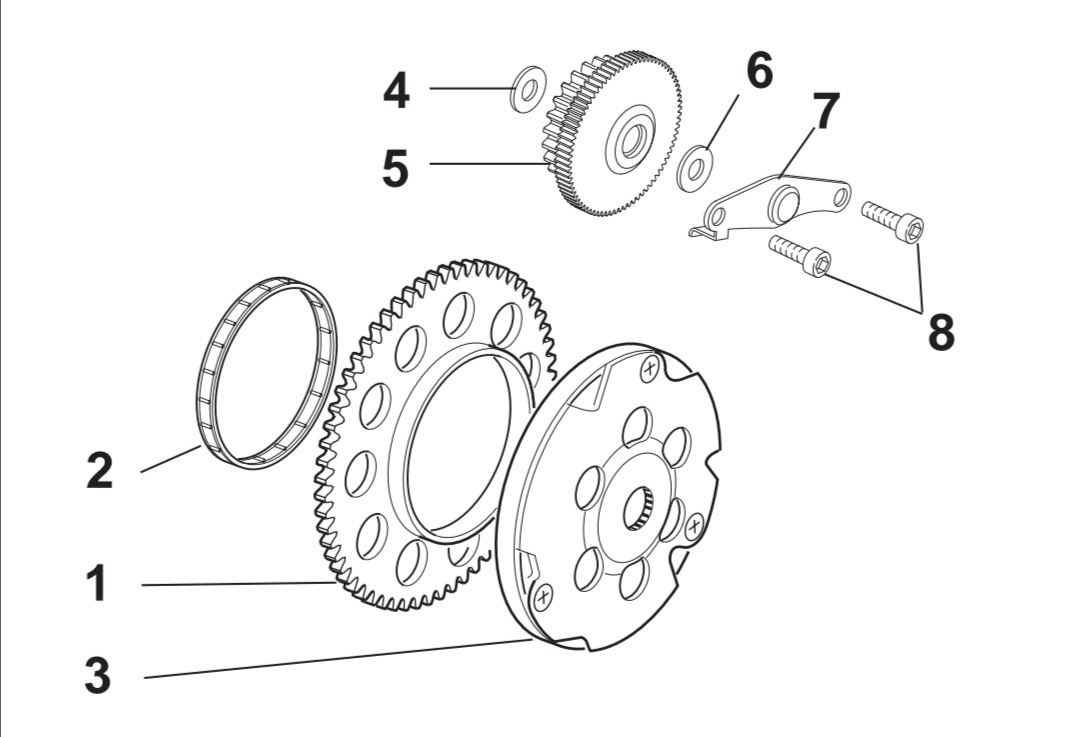

Zna li netko debljinu šajbica sa slike, Minarelli (br. 4 i 6)?
Odg: Blic pitanja
« Odgovori #12368 : 11 Svibnja, 2022, 11:22:50 »
obicne podloske stavi i dobro ce bit  ja sam te orginalne pogubio, stavio obicne neke i evo vrti se vec 7 godina
  • Postova: 1261
Odg: Blic pitanja
« Odgovori #12369 : 11 Svibnja, 2022, 12:15:01 »
Stavio sam neke "obične" pa se jedva ili nikako nije okretao. Zamjenio sa 2x1,6mm, sad je ok. 👍🏻

tako nesto da, oko 1.5 su
