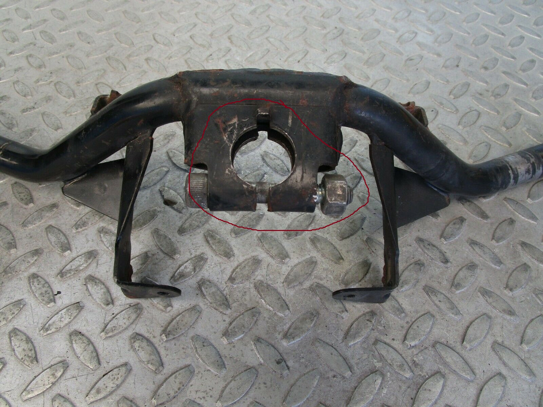

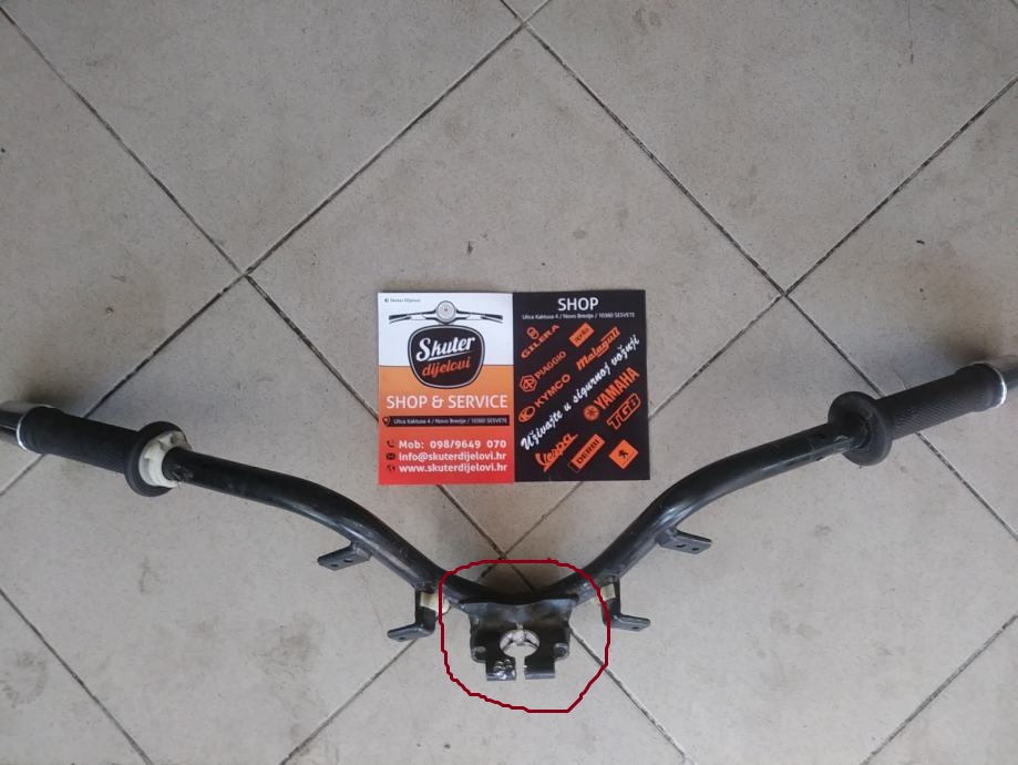

Ovo je volan od naxusa-
Ovo je za beverly--
Ovo je za nexus sa stranice za dijelove--[url=https://postimages.org/]
Vidi se da je sve isto. Evo film za beverly
Pogledaj cijeli snimak pa ćeš vidjeti kako spaja volan na vilicu.
« Zadnja izmjena: 29 Travnja, 2022, 12:30:33 Vodena Pumpa »

« Odgovori #12359 : 29 Travnja, 2022, 12:40:41 »
Hvala, od koristi je.
Premda mi kao laiku nije jasno što treba stegnut, pretpostavljam ova s brojem 13 koju si zaokružio. Video pogledam.
Na slici što je zaokruženo 10,11 12,13 se spaja na vilicu, zaokruženo na slici
Ako budeš sam skidao plastiku trebaš doći do tog dijela gdje se upravljač ( volan ) spaja sa vilicom pa pogledaj taj vijak pod brojem 13 jel u njemu problem. Ali je bolje da voziš nekome tko zna sa tim da ne bi bilo ti skrećeš,a skuter ravno ode. Tražio sam po internetu za nexus kako se rastavlja,  ali samo sam našao za beverly. Trebalo bi to biti isto.
