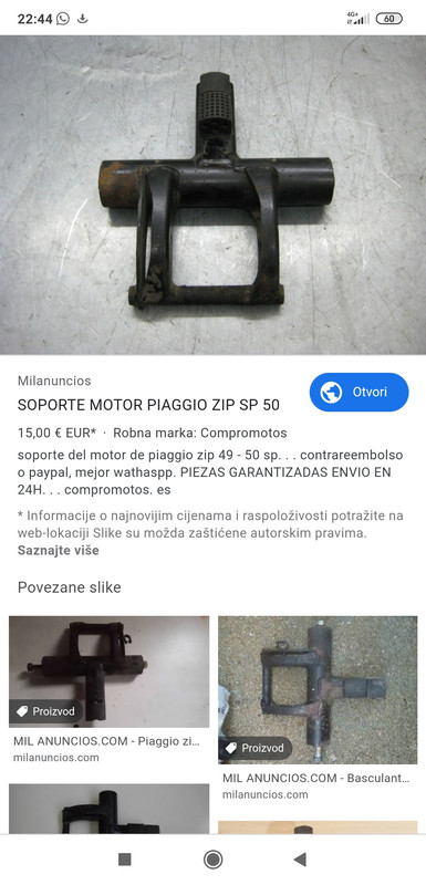

Od novog zipa upases masinu za 2min,samo krajeve pobrusis da ulazi u blok i 100% si u centru sa tim blokom.
Kojeg novog zipa kolega? Od koje godine mislis?
Tako je i sa srkinim nosacem isto
Odg: Blic pitanja
« Odgovori #10177 : 10 Siječnja, 2020, 22:49:32 »
Tako je na srki,ali tamo za 2min masina nije u centru,a sa zipovim je u centru.
Na oni zipovima 2 50cc su ti ti nosaci.Prepoznatljiv je jer mu je jedna ruka kontra okrenuta.
A sve od prerada da masina na nrg-u mc2,mc3 i stari runner bude u centru treba malo pobrusit ove krajeve i to ne vrijedi za nijedan drugi nosac,osim za ovaj od zipa 2.Drugi nosaci imaju 13mm vise zamaknute ruke u lijevo i onda masina nije u centru.

  • Postova: 6209
Odg: Blic pitanja
« Odgovori #10179 : 11 Siječnja, 2020, 09:04:47 »
Jel to to
 https://www.njuskalo.hr/moto-dijelovi-ostali/nosac-masine-agregata-piaggio-zip-2t-model-oglas-26964031
Odlicno pajdo
Hvala ti puno
