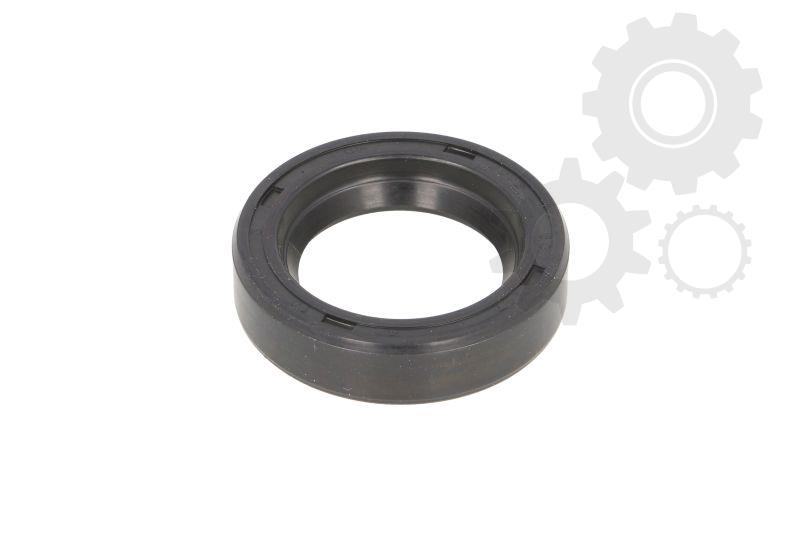

Trebaju mi semerinzi za radilicu na skuteru
20 x 38 x 7
U Bih ih je teško nac, gledam po amazonu ima ih dosta. Znam da je marka bitna nego pitanje mi je jel mogu svi poslužit svrsi
Ili postoje semerinzi istih dimenzija a da ne mogu npr na mašinu zbog temperature, benzina itd itd
Ili postoje specijalni semerinzi za mašinu, specijalni za npr vilice itd itd
Ili je sve isti drek

Evo tražim po netu, ipak postoje različite vrste semeringa,  nisu svi namijenjeni za visoke temperature i okretaje
Najbliže što sam našao da mi paše je skf hms5 v semering
Mada i za njega piše da mu je max rpm 7k okretaja
Koga sam god pitao na oglasniku, svi pišu da imaju obične semeringe ali oni ne mogu na radilicu skutera
Bratko, pa imas internet, narucis i bez brige si.
svakako izbjegavaj RMS, za semeringe.
ovo samo treba pazit kod skutera iz mog iskustva, da nebi kupovao dva puta.  :icon_thumright:
ovo je polini semering npr, on voli kad mu je cura zadovoljna, onje nazubljen.  :laughing7:

Kakav polini, nema toga za moj skuter
Ima dosta no name semeringa i pokoji skf, al kako znati jel valjaju, jer evo i za ovog skf piše max rotacija 7k okretaja
A okojemu je riječ? Rubovi trebaju biti nazubljeni da valja. Pa koliko taj tvoj vrti boga draga

Evo našao sam skf, max 14k okretaja, valjda će valjat
Vrti 10k
