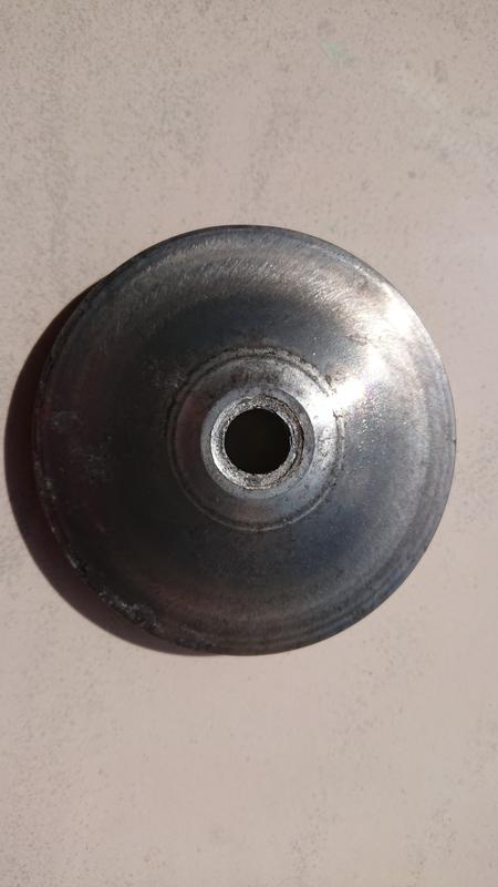

Valja li ventilator ? Ima udubljenje od bolcne, nekako je tu sav pojeden.

A vidis i san da nevalja.
Kupi novu ili nadi polovnu da je ok.

Pa vidljivo je da je poglodan i samim time ti "skraćuje" bolcnu. Malo ti tako produzava prenos al i padaju obrtaji. Stavi podloskicu i kompenziraj.

Ako je poglodano ukoso vjerojatno felsa remenica kad ju stegnes.

Ovisi koliko je poglođano pod prstom i kolika si picajzla. Ako nisi pre pedantan, zagladi malo brus papirom i nastavi dalje

Hvala na opširnim odgovorima. Nije ovo sa moje radilice, mada jeste za Morini. Šteta, ima sve propelere, kod mene nedostaju dva-tri.  ;D Može se naručiti, ali 35€ košta.
Da li se može prilagoditi sa Minarelija ?

Pa ne mozes tako vozit u debalansu je ako ih fali... i ne davaj pare za ovo

Jest da je fuš metoda al otkini 2 s kontra strane. Balansiraj koliko možeš

Mogao bi gravirkom poravnati na suprotnoj strani. Probaću sutra. Inače, tako je od kad sam kupio. Gledam i to da zamijenim, ali puno para. Kontam da nije velik disbalans, jer nedostaje (gavran) pero i po  ;D, dok su ostala na broju.
