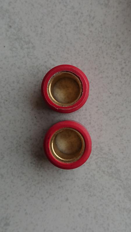

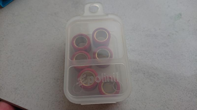

« Odgovori #9628 : 28 Srpnja, 2019, 19:37:38 »
Probao sam, imam jedne za stari variomat.
Nisu bile ni sedmicu u variomatu, a poravnale se. Ne puno, ali za tako kratko vrijeme mnogo.
Ne znam koliko se vidi, uglavnom, Leo vince bi vrtio po mjesec dana i ne bi imale trošenje poput ovih Polini ili Malossi koje su još gore. Možda tako treba, ali kontam da što su duže pravilne, ljepše se rolaju.
