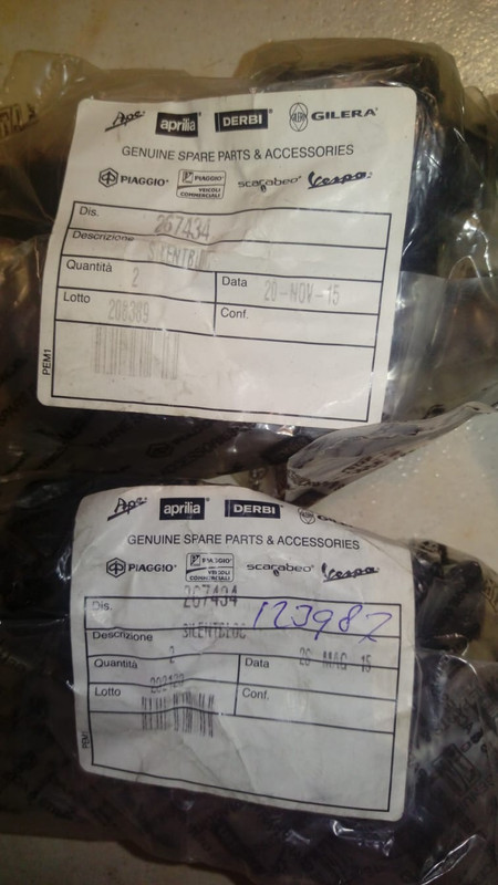

Mijenjao bi selene na nrg power, masina se pocela malo u stranu krivit i vibrirat sve vise. nemam vremena 2 puta sve rastavljat i gledat sto je pa bi odma uzeo nove i zamijnio. Posto nisam nikad to radio, zanima me koji se sve mijenjaju? 1 u blokovima i 1 u nosacu? Gdje ima toga za kupit?
Odg: Blic pitanja
« Odgovori #9571 : 20 Srpnja, 2019, 14:17:52 »
2 u blokovima, 2 u nosacu. I promijeni i onu gumicu sto ulazi u cijev na rami jer se i ona pojede..
Nađi sliku nosaca i sve ce ti biti jasno. A Pero je objavio snimak kako se mijenjaju pa potrazi i to
Offline tdj595
  • Postova: 1414
  • MojSpuh: LV Touring
Odg: Blic pitanja
« Odgovori #9572 : 20 Srpnja, 2019, 15:09:51 »
E hvala. Vidio sam snimak taj i u daria slike kako se ugradi, a zanima me i gdje uopce to kupit? Jel postoje uopce originalni negdje za uzet
Odg: Blic pitanja
« Odgovori #9573 : 20 Srpnja, 2019, 15:44:39 »
Postoje ali ne za klasiku Piaggia ovi u nosacu.Moras traziti za vespu selene.Ovi u bloku su klasika,to ima i niste spomenuli zadnji od amortizera,njega isto zamijeni.

Imas li mozda kakav link, kod, ili sliku za te od vespe. Ili za koju vespu tocno da trazim? Hvala
Odg: Blic pitanja
« Odgovori #9575 : 20 Srpnja, 2019, 20:53:34 »

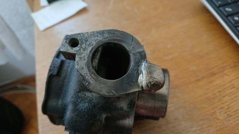

Da li je ovo na izduvu cilindra, ova pregrada, blokada ?  Ako jeste, koliko treba ukloniti i treba li uopšte ?
