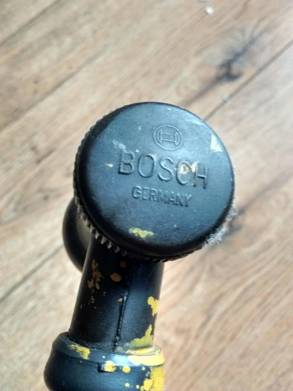

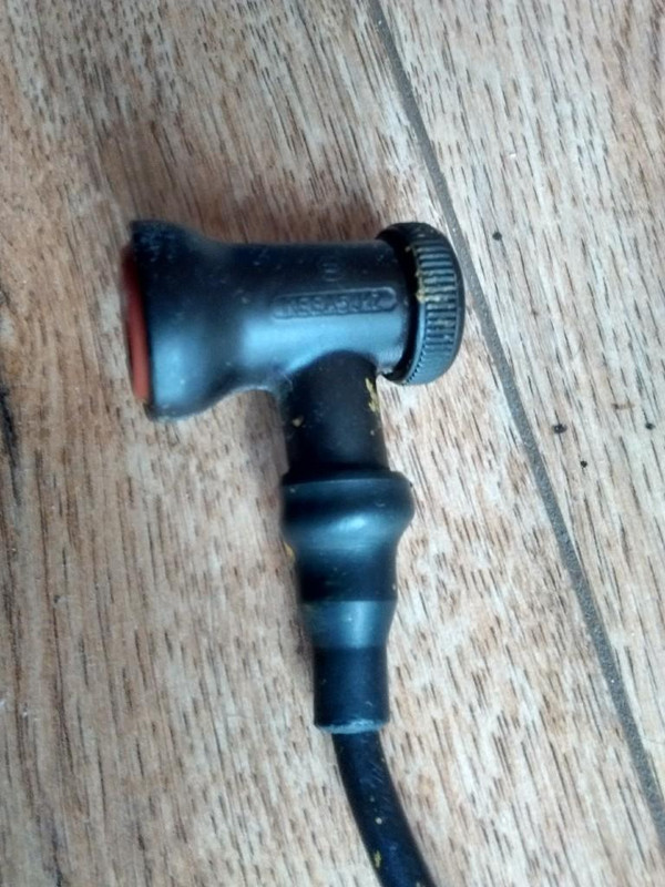

Ja imam nenadjebivu lulicu kakvu niko na balkanu nema, ovaj kotacic se okrece i s njim se navoj naserafi na svjecicu ( kao da maticu naserafis na seraf ) s unutarnje strane ima nekakvu gumenu zastitu i malo teze se nabije na svjecicu da nemoze voda do tam. Skinuo ju na otpadu sa nekakvog meni nepoznatog benziskog 2t uređaja. Guglao u vise navrata ali nema isusa boga da ju nadem pa ju stoga smatram unikatom
