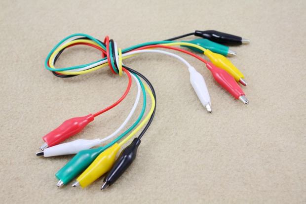

može li još jednom kao početniku: "Kako točno prekontrolirati čok?" :) može i na pm.... Fala
Jel znaš di se nalazi? :redface:
Uglavnom iščupaš ga skroz vani, znači u ruci bi trebao imati ovakav komad
Uzmeš nekakve kabelčiće primjer krokodilke
I spojiš jedan kraj krokodilke na jedan kontakt čoka, a drugi kraj na jedan pol akumulatora. Drugu krokodilku za drugi kontakt čoka i drugi kraj krokodilke na drugi pol akumulatora. Al prije svega zmjeriš koliko je igla izvučena/uvučena. Nakon što si spojio čok na akumulator pričekaj 3, 4 il 5 minuta i iglica bi se trebala spustiti. Odspojiš sve i nakon nekog vremena iglica bi se trebala dignuti (ući u sebe) kad se čok ohladi. I vratit se u stanje u kakvom je bila skroz na početku.
Ako se sve lijepo uvlači il izvlači najvjerovatnije da je čok ispravan. Eto, to je dosta dobro za početnike :frajer:
