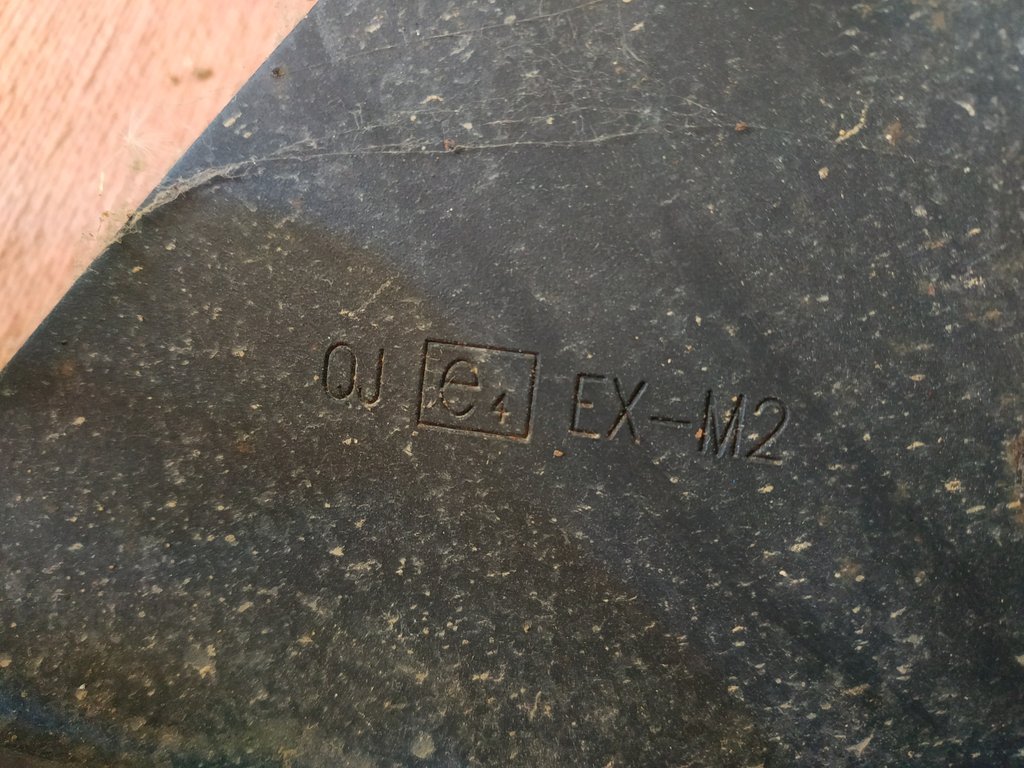

Ajde , molim te baci pogled na tavan. Bio danas na dva tehnička pregleda  i odmah su mi rekli da se auspuh mora atestirati, a jebali su me i za žmigavce jer nemaju oznake "E".
Auspuh ima oznaku "E" , ali proizvođač mi kaže da ne može izdati certifikat tako da odustajem od te verzije. Sad je cilj naći neki auspuh koji bi udovoljio barem za potrebe slikanja ako ne bi na njemu i ostao. Zvao sam u Sevete skuter dijelove gdje mi nude neki za 450 hrk bez papira 🙄 za koji mi opet nitko ne može garantirati da će proći tehnički , a neki normalni s papirima košta 850 kn👋. Što sad napraviti? Ima li netko savjet ili neki rabljeni auspuh za moj CPI Aragon. Inače od djelatnika na tehničkom skuter mi je nazvan kinesko smeće iako izgleda gotovo kao nov i postiže preko 70 km/h po gps-u.

E oznaku gledaju u Utinama, Sigetu i Baotiću. Govorim o žmigavcima. Za auspuh kuže da ima E oznaku, ali ne puštaju bez certifikata. S obzirom da moj skuter ima kopiju minareli mašine gledam neke auspuhe koji bi mogli odgovarati da ga zakačim za njihovo slikanje. Žmigavci s oznakom E dođu skoro 20 hrk

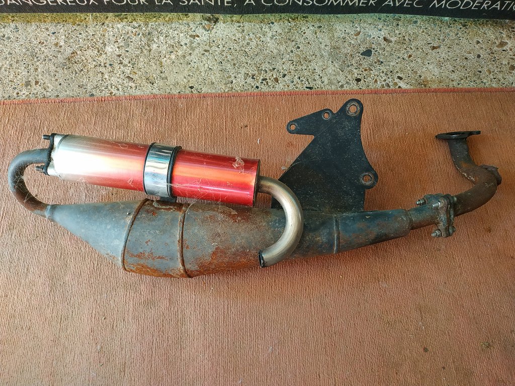

E jbt bio danas na tavanu trazio neki vrag al se nisam sjetio uopce auspuha, sutra ti ga iskopam al da ti odma velim to ti je spuh izgledom kao rezonantni ali je serijski, cini mi se da je Luna Vision 2 imala taj spuh u serijali i jos pokoji kinez
Ovakav je, kad ga nadem javim ti, posalji mi samo broj moba na PM da ti mogu slike spuha poslat ak imas wacap
Nemoj uopće tražiti ako je takav. Odmah će pretpostaviti da je to neki športski auspuh, a onda sam opet na istom. Mora izgledati jadno ko kifla da bi mogli popušiti da je original. Čim vide neki zavijutak odmah im se pali lampica iznad glave, faca im poprima izobličeni izgled i samo im je atest na pameti. Još će me tražiti da atestiram i toga. Hvala ti na trudu, ali nemoj gubiti vrijeme. Mora izgledat ko na Baotianu da me puste. A žmigavci su mi super samo razmišljam da iz nekih sličica izrežem slovo "E " i naljepim ga na kučište žmigavca :icon_biggrin:

« Odgovori #11914 : 03 Rujan, 2021, 13:40:36 »
Fratre evo spuha, posudim ti ga pa odi probaj na tehnicki, morao bi proc jer je to serijski spuh i cuje se ko serijski ne prdi kao rezonantni a ak kaj budu srali reci im nek si pogledaju na netu da to serijski dolazi na nekim lunama
