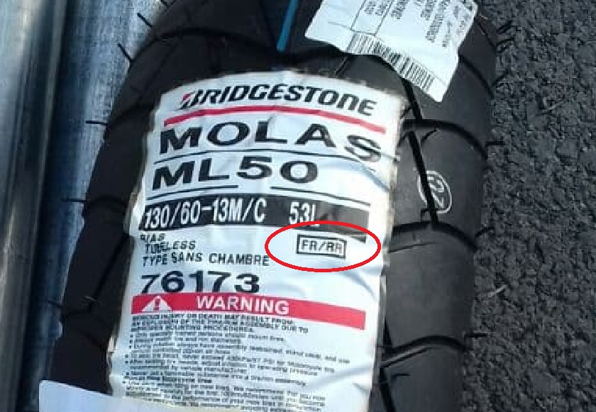

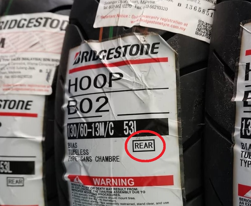

kao sto i znamo hoop 130 60 13 je rear al na boku nema naznaceno kako se okrece ako ide front
ovo govorim jer je pero jednom prilikom pisao da ima, ja to na hoopici kod sebe ne vidim
pero?  :duckie:
dok molas 130 60 13 je guma front/rear
molas po smjeru, hip hoop kontra zadnje i cao  :dontknow:
imam sastrane jednu prednju felgu od sra tj 150ke na kojoj je hoop okrenuta u smjeru kako i pise, tko god da je imao, to je i vozio tako, da li je nesto bilo gumi nije, iako je stara 13god bolja je od svih ostalih padavicarskih koje su cjenovno cca50kn jeftinije

....sad je gotovo.... Okrenuta je poput zadnje....
....malo mi je čudno što je uža od ME 7teen, i manji je radijus zakrivljenosti....
....malo mi je %u010Dudno %u0161to je u%u017Ea od ME 7teen, i manji je radijus zakrivljenosti....
Lako je okrenes kontra.
Ali ovakvi slucaji gdje se gume nikad ne potrose, tu su sile toliko male. Ja sam se svjesno vozio na koncima i kvrgama da je guma pocela poskakati, vidno deformirana. Nisu to R motori gdje se razvijaju sile koje ne oprastaju mnogo, sa skuterima se moze itekako zejabavati. Cak sam se zatekao na motoru, tj. voznji do mora, gdje sam na zadnjoj trecini puta, otvorio velike fleke zbog nepostojanja gaznog sloja i poceo je poskakivati. Naravno, to se desi u sred mraka kod Plitvica i treba ti malo vremena da skuzis zasto poskakuje nov motor. Znam da zvuci neozbiljno, i ja bi okrenuo Rear kontra na prednjem kotacu, ali neces osjetiti razliku u praksi i greska nije tolika da ce se desiti odvajanje gaznog sloja. Ako se to nekome treba desiti, onda je to meni, redovito preselim svih 230 do 300kg na prednji kotac, deformiraju se ispravno ppstavljene gume, na nacin da se krivo trose, i to suprotna polovica od diska jer kad kocimo s prednjom, kocimo s pola gume kod snaznog kocenja, savijaju se vilice prilikom dizanja na prednji kotac. Cesto kocim u zadnju sekundu s 80, 90kmh. To su visestruko veca i ucestalija opterecenja od normalnih, a kamoli od skutera koji ne potrose niti vidno zadnju gumu, a zrela je zbog starosti. Jos nisam vidio takve destrukcije gume niti da je netko savio teleskope prilikom dizanja na prednji kotac.
Kad se treba desiti nekakvo sranje, prvo ce krenuti tresti i to ce trajati, sigurno nece eksplodirati u sekundi.
A ME7 je inace guma najsireg kalupa, i kako stare one se sve vise sire. Kad probas skuter s Hoopom, biti ce ti 10x laksi za voziti, promjena je enormna.
Nisi vidio post u kojem je doslovno nacrtano zakaj Rear guma ide kontra ili si popustio pod neznanjem vulkanizera ne želeći mu kontrirat?
Jer primjetio sam u dosta slučajeva da ljudi pitaju neke stvari i kad im se objasni opet dolaze "skrušeno" pred majstora fušera i puštaju ga da krivo radi po svom jer eto on je "majstor" i on "zna",a onda isti poslije kukaju da ne valja,e to mi nikad neće bit jasno
Sad sam se sjetio kad sam nosio tuđe gume u Vulkal(po želji vlasnika jer ja kod tih šustera ne bi išao ni besplatno) i kad je lik blejao ko tele kad sam mu rekao da okrene prednju gumu kontra,onda su počele spike kak on to radi 15 godina(možda auto gume),ja sam mu mrtav ladan rekao da to mene ne impresionira i da napravi kak sam mu rekao,a ak neće pošto je već bilo plaćeno onda nek zove nadležnu osobu,normalno da je zašutio i na taj način treba s takvima,samo mnogi nemaju jaja,pa plačaju fušere,a poslije kukaju
