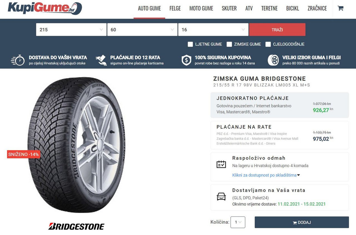

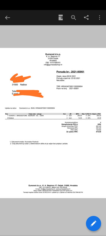

ajde ti meni reci kako tražiš moto/skuter gume jer sam već 15 minuta na web shopu, teško se snalazim ahahahahaha - CIJENA DOSTAVE 12,5 KN po pneumatiku PA JA NE VJERUJEM!
Nema moto/scooter programa na webu, ja ga pitao preko Vibera i poslao mi ponudu.
  • Postova: 3278
Odg: Gume
« Odgovori #4202 : 10 Veljača, 2021, 21:54:45 »

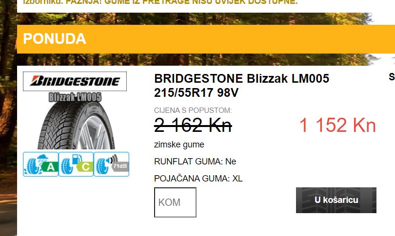

Ovo su mi gume na Vitari, provjerio sam još i za Partnera dimenzije, apsolutno je skuplji u svemu haha

Eto.... Nez mogu ti dat broj na PM pa pitaš za scooter.... Ja imam male dim 15" na autima, apsolutno mi je bio najpovoljniji (Dunlop, Bridgestone, Goodyear i Conti sam kupovao, ljetne i zimske).... Jel uspiješ sad vidjet račun što sam digao za HOOP?
  • Postova: 3278
Odg: Gume
« Odgovori #4204 : 10 Veljača, 2021, 22:01:56 »
dada, vidio sam sve, tako sam i vidio cijenu dostave. Ostavi tu broj da mu se ljudi mogu javiti.  :headbang: ako je stvarno ovo ta cijena sa dostavom, isplati se naručiti

« Odgovori #4207 : 10 Veljača, 2021, 22:35:38 »
Je da, vidim sad da ima na webu javno naznačen i taj br. za kontakt.... Eto, ne znam jel to samo meni nabavio Hoop, jer nudio mi je Mitas i Dunlop, a ja sam izričito htio Molas ili Hoop od Japanaca.... Ništa Vas ne košta pitat.... Nadam se da će biti još po toj cijeni.... Ja neću trebati uskoro.... A valjda sam pomogao nekom, eto pozdrav!
