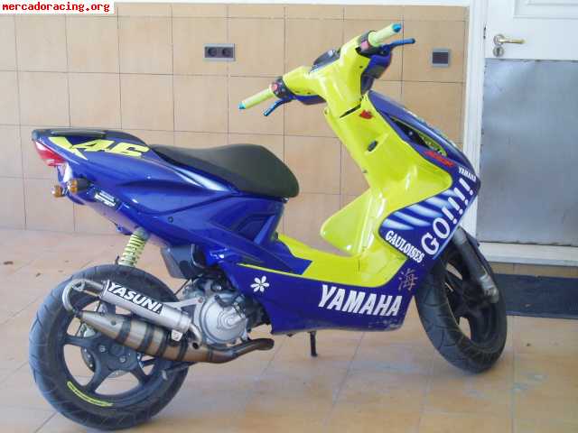

Koje su standardne žarulje za kratka i duga svjetla u prednjem faru na aeroxu? I jel se mogu stavit neke jače žarulje? Sad sam u Zg pa bi odmah kupil kad idem doma, a nisam gledal prije pa neznam koje da kupim... :help:
I usput kupujem kit da popravim ovo poderano na nogaru, i farbam prednji dio u žuto(onu masku ispod volana samo), nadam se da bude dobro izgledalo...ili imate bolje ideje u koju boju da stavim?
Ovak, samo ovo di idu noge od vozača to nebi diral...
http://www.mercadoracing.org/imagenes-anuncios/60/106902/yamaha-aerox-replica-valentino-rossi_0.jpg
P.S- ili bolje da samo ove dvije stavim u žuto....

bolje da ti ove dvije ostanu crne, ali to je sve stvar tvoga ukusa, ti napravi kako zelis :icon_thumright:
