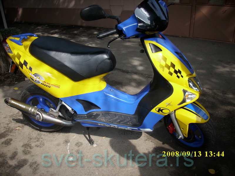

Evo da predstavim moj skuter... ukratko
Kupio sam ga 2007 u jednoj prodaji ovde u Senti, koji rade ovaj i još neki brend.. Svideo mi se jer imam 127kg, pa mi je lepo legla ova njegova nosivost 160kg, a i kolena mi za divno čudo ovde ne udaraju u volan... Malo sam čitao o njemu, uglavnom sve pohvale, tu neke kurirske službe Kymco mopede koriste pa reko ako je njima dobar da ga cepaju svaki dan biće i meni. Malo je jača kinta bila od ovih kineza, ja sam ga platio 1740e, iskreno za nekog novog italijana nisam imao love, trebalo je i ženi kupiti jedan, pa se tu uklopio jedan Rieju toreo 4T ... Na kraju kad sam malo razradio, skinuo one blokade tipa čaura na varijatoru i slepo crevo na auspuhu, i uvrnem diznu 88, to što sam dobio sa njim, napumpa tu 75kmh po satu... Nije to ni loše bilo nego daj rezonantni auspuh da imam, nekako mi gušt bio, vozio sam nekada APN i pravio rezonu sa sve proračunima, i to mi je bio neki neostvareni san posle 20-ak godina, da opet osetim malo 2T kako cepa. Kupim ja tu Tecnigas Next-R bio je već kraj sezone, jedva se šta i moglo kupiti, a i Kymco posebna sorta nigde niko ništa za njega nema, lep, neću ništa da pravim samo ga nabacim i vozi. Naravno 8g rolnice ubiše motor sa sve auspuhom, i tu ja poludim, nemože to tako.... Dobio sam neke rolnice 6g sa auspuhom ako se ne varam, međutim odma se tu naturpijali kanali, izduv na 184, nađem ja neki biax, kod matorog i bože mi pomozi neki stari frezer tupi do zla boga...
Vozio sam tako do kraja sezone, nije bilo loše uglavnom slovo p, na onom delu gde meri milje, to je po gps-u nekih 80kmh, malo je bio problem kada se ugreje padne na 65, jbg nisam ni rolnice mogao baš da skockam , vozio sam neku kombinaciju 5,25 , 3+3 od dve vrste šta sam našao već Septembra.. U svakom slučaju to me nije zadovoljilo, opet ponavljam setup za mene je otprilike kao da radiš za dvoje...
Sledeće godine 2008, kupim onaj Malossi SPORT 70cc kit, i tu još delova dole nabrojanih, pa u sezoni kupim još jedan, i tako naturpijam i jednog i drugog, i tu sam cele sezone vozio, uglavnom 105 sa mojom težinom, momci koji su vozili drag trke testirali su 112kmh, i tako do 11400 rpm-a koliko palenje fabričko pušta preko toga škljoca... Imali smo i nekih rezultata na drag trkama, ja sam uglavnom zadovoljan, lep provod u svakom slučaju i odlična druženja nisam propustio kad god sam prilike imao, skuter sam vozio.. hah ovo se već rimuje... dole je setup trenutni, za 2009 god planiram da ga prebacim na LC, videćemo šta će ispasti ne volim pričati unapred....
cilindar : Malossi SPORT 70, #1-188/135, #2 200/147 #1 cil, #2 cil, uglovi - izduv/preliv
karburator : Stage 6 TM24 + difuzor imao sam i Stage 6 filter, 125 glavna dizna
reed ventili : carbon 0,25 , da ne poveruješ stock
auspuh: Tecnigas RS2, namešten za 10350 rpm-a za 188/135
palenje: Kymco , stock podešeno na 22 stepena ili 1,47mm pre GMT
Prenos: Stage 6 primarni 15/41 ako se ne varam
varijator: Stock sa 16x13 rolnama 4,7g je za 9750 rpm ubrzanje
remen: stock, spržio sam dva komada bando i dayco
kvačilo: Stage 6 torque controll, ono podešavajuće i zvono Stage 6 ono sa vidijom i otvorim
opruga: Kontra Pollini plava
gume: Pirelli napred GTS 23, 120x12x70 i GTS 24 130x12x70 sve sa P za do 150
instument: Koso RX1N
To je to vozio sam uglavnom 95 oktana sa Liqui molly octane plus aditivom +4 oktana i Valvoline Sync power 2T uljem na 1:50, izuzev kad su trke, onda se palio Castol 2T racing i benzin od 100 oktana.
..ja sam ovaj deblji .....
Najbolji rezultat na 1/4 milje (402m) nam je bio - 19,53s, 98kmh

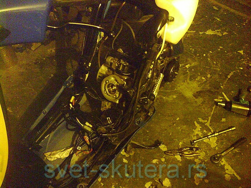

Evo slike pribavljenih delova

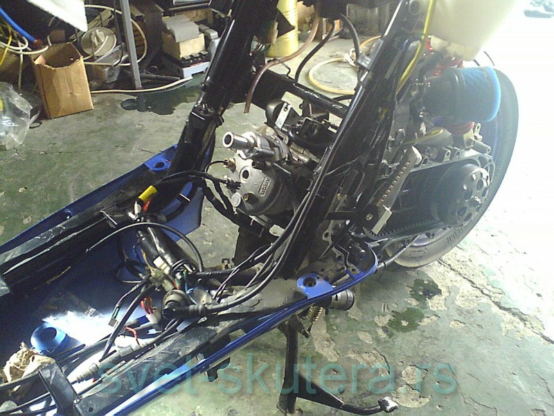

Evo pumpa sa cilindrom na slici, pored malu crnu glavu sam koristio od nekog starog aerox-a kako bih se sa idejama ipak izjednačio, trebalo je termostat i ugraditi u glavu ovog T6
Termostat treba ovako postaviti sa telom unutra, da bi na temperaturi reagovao i puštao rashladnu tečnost prema napolje odnosno na crevo pa ditrektno u hladnjak, samo još ne želi na svoje mesto otvor na glavi cilindra je nešto manjeg prečnika

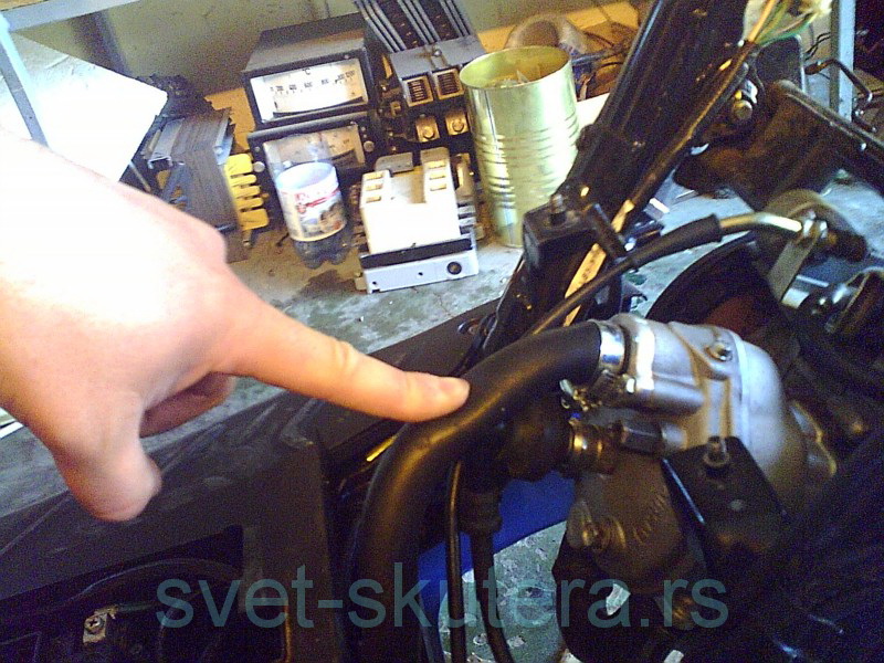

Ovde vidimo kako izgleda priključak creva za izlaz tople vode iz cilindra, koji je na strugu rađen od četvrtastog ALU profila, treba doraditi oblik koji odgovara mestu na glavi i probušiti rupe za šrafove
Ovde vidimo kako izgleda priključak creva za ulaz hladne vode u cilindar, urađen isto od aluminijuma da bi se dilatacija cilindra i priključka što manje razlikovala

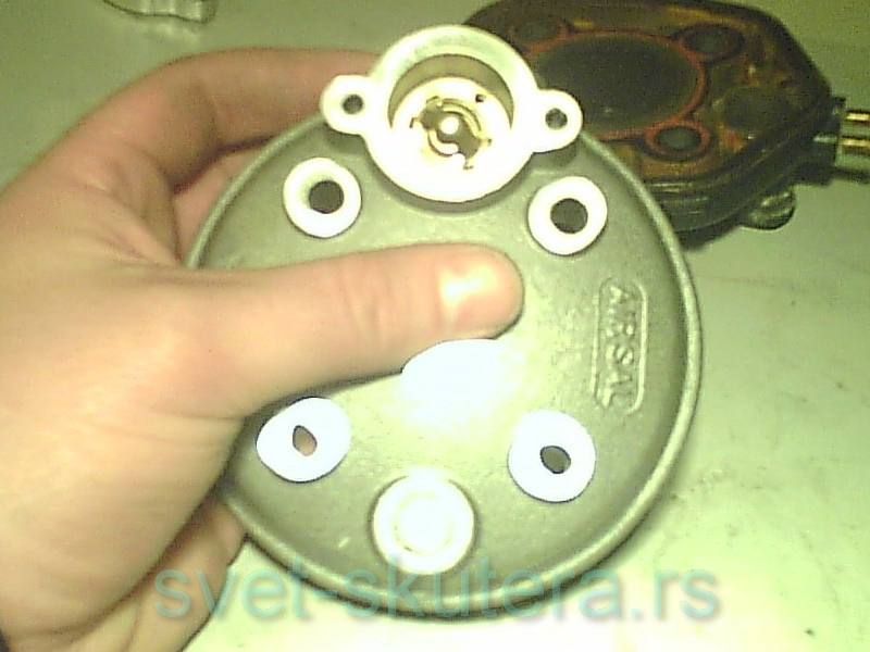

Slike Airsal T6 cilindra, priključak ulazne vode, navoj malo nestandardan, trebalo je pronaći u gradu ko ima nareznicu tog promera
Slike Airsal T6 cilindra, blago honovanje se nazire čak i u nikasil košuljici

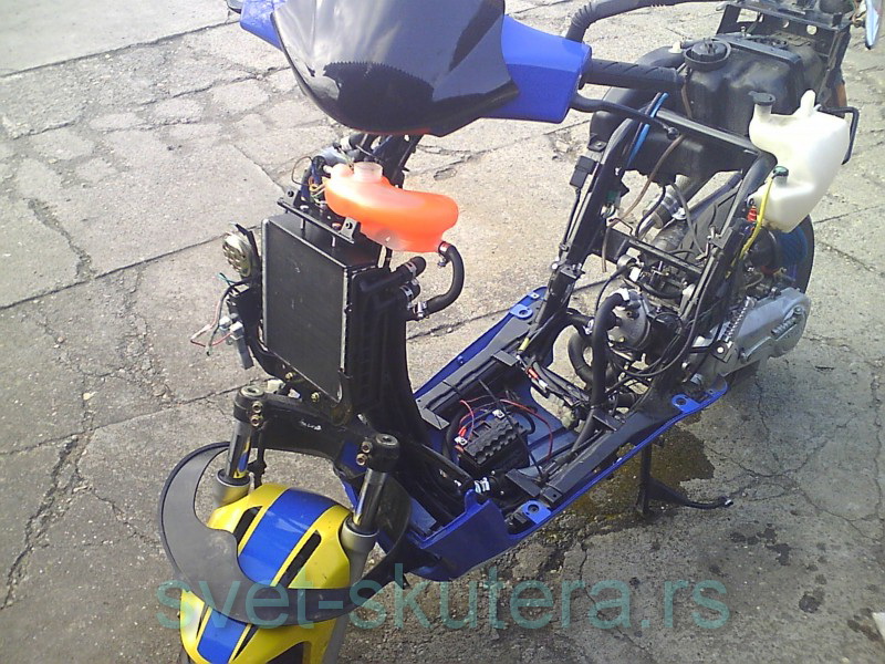

Povezao sam prva creva, prva ideja da se T razdelnik stavi na hladnoj vodi pa kada se sipa tečnost iz posudice, ulazi u hladnjak i u cilindar preko pumpe

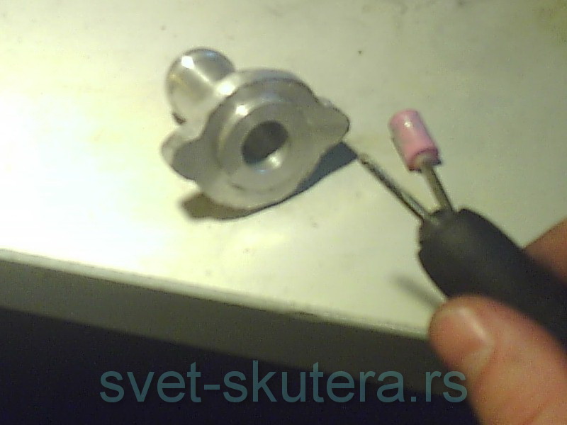

Završena obrada priključaka za creva ostale su još samo rupe za šrafove

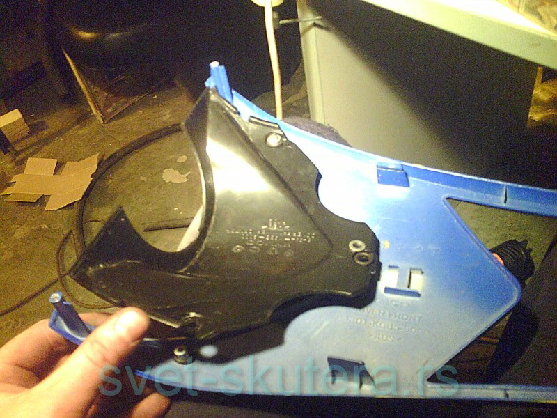

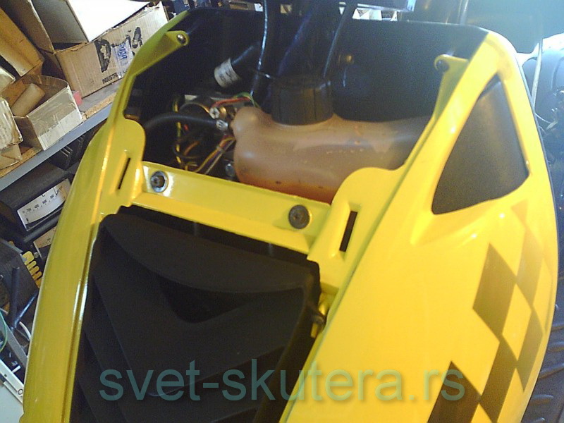

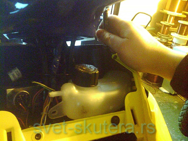

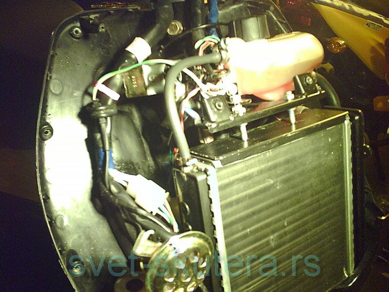

Posudica bi trebala da se montira ovde, ona treba da je u višljoj tački od poslednjeg nivoa tečnosti u hladnjaku, montirao sam masku da probam kako to ovde ulazi, i da vidim kakav nosač da izradim

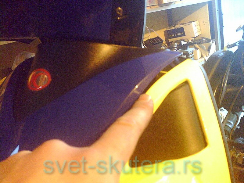

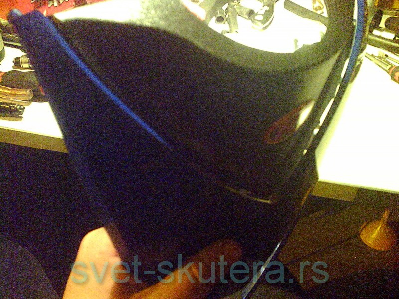

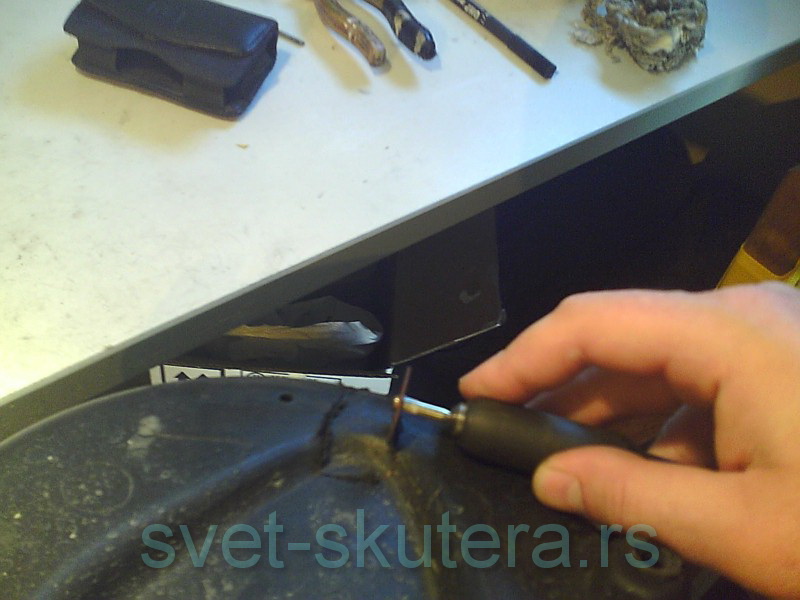

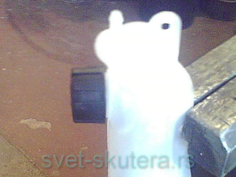

Morao sam malo deformisati prednji kraj fenom za skidanje farbi, kako bi maska nalegla
Šanse nema da se sklopi, zazor može vrabac da uleti, posao neće biti toliko jednostavan.. nije ovo mali izazov

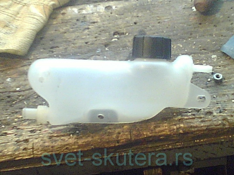

Idemo opet fen za farbu, priznaću vam ova posudica ko god da je napravio je od odličnog materijala, grejač farbe počinje da je omekšava tek posle minut grejanja po istome mestu, druga plastika bi se već odavno otopila da je toliko grejem

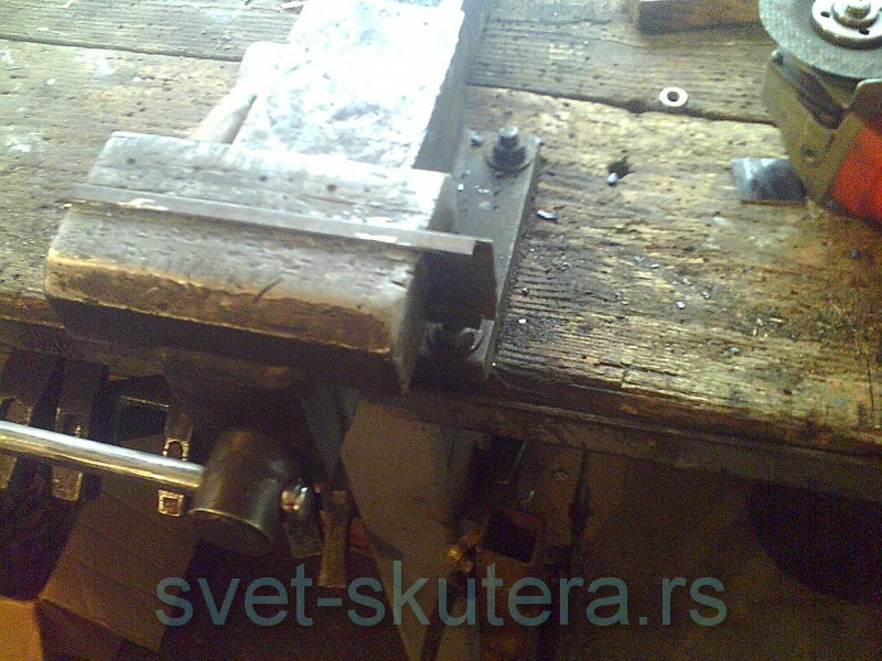

deformacije pritiskom i blagim klackanjem po mengelama, pa opet malo grejanja i tako u krug, opet pazio sam da ne preteram može se izbušiti
ovako izgleda donji deo posudice posle deformacije
palo mi je na pamet da ovaj čep može ići dole ukoliko skratim navoj na koji nailazi, pa da i tu dobijem neki milimetar
Obrada šmirglom je neizbežna ipak mora biti kraj ravan, jer je čep zatvara pod pritiskom
Ovako izgleda posudica pre skraćenja navojnog dela

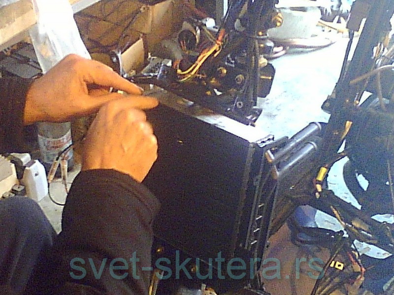

Ovako izgleda čep posle obrade navojnog dela, vidimo da sam uhvatio 3-4 mm na visini
deformacije su bile neophodne i sa zadnje strane posudice, malo se slabije vidi, na tački koja dodiruje masku sa unutrašnje strane
Postavljam je ponovo na mesto gde sam planirao da izmerim sada zazor
Ahh, koji zazor još uvek nije dovoljno, počinjem biti nestrpljiv i nervozan, prošlo je celo popodne u montaži posudice

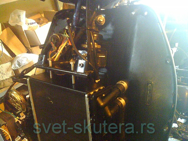

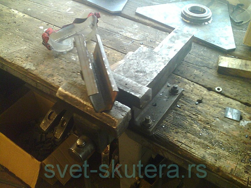

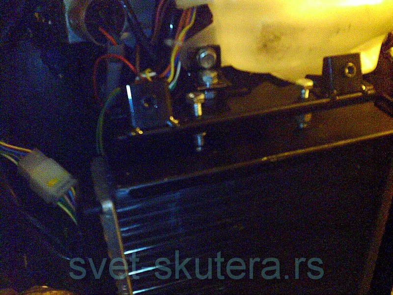

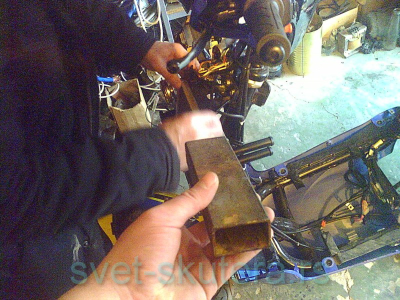

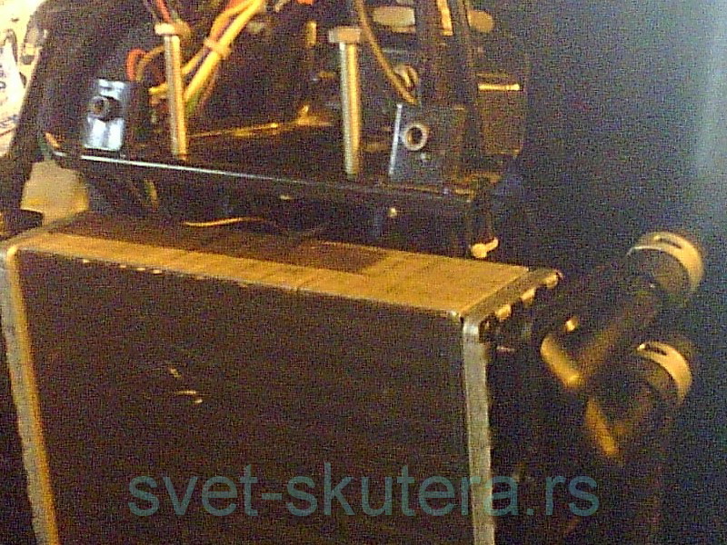

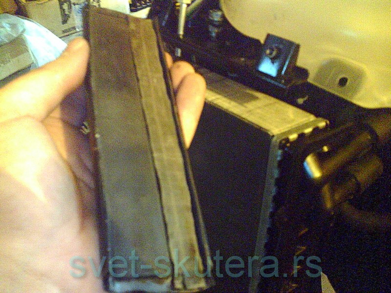

U ovim slučajevima menjam posao, sada se priprema nosač za hladnjak, dakle postavljen ne horizontalno jer mi izlaz creva ovako odgovara, i ne mogu ga pričvrstiti za fabričke plastične ušice. Problem postoji jer je ovo kraj aluminjumskih limova koji su veoma meki i svaki pritisak na njih dovodi do deformacije
Ovde je i fabrički hladnjak bio pričvršćen na neku foru, nama pade na pamet da ubušimo rupe urežemo navoj i šrafovima pritisnemo ceo hladnjak preko nekog lima ili U profila
E ovako treba da stoji hladnjak, a usput nađoh i četvrtasti profil koji će možda odgovarati ako se iseče za U profil

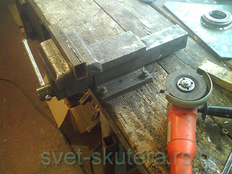

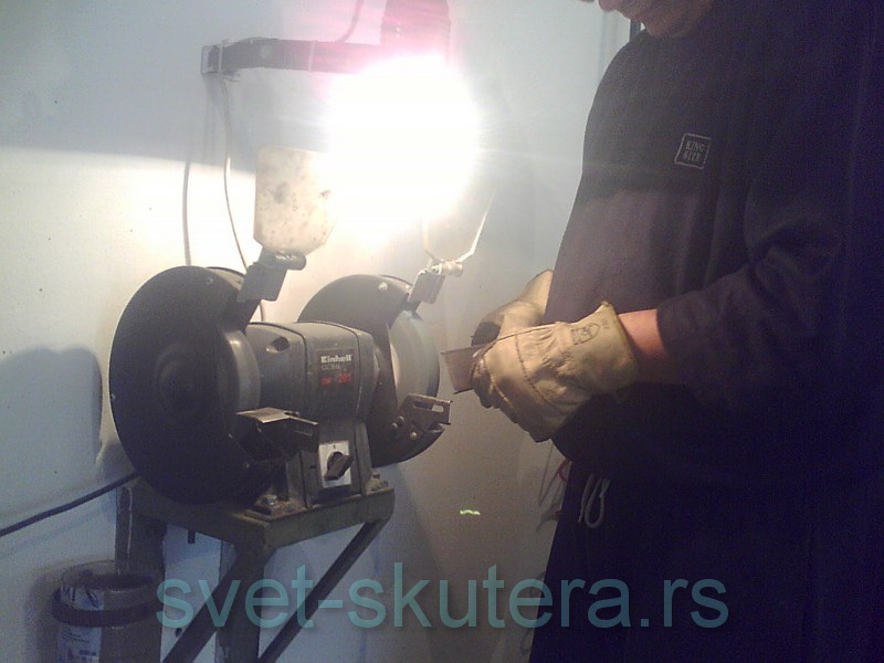

Mali fleks i tanki kamen za sečenje radi posao
Treba obraditi i krajeve koji po dimenzijama hladnjaka nailaze na limove za hlađenje
Malo doterivanja ivica na brusnom kamenu
E onda još malo da obrade iz stare škole

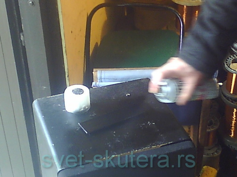

I farbanje lima po Niškom zvučniku, kojem nije na odmet malo crne farbe
Plan montaže lima za pritisak izgleda ovako, zaključujemo da je potrebno dodati neku gumu sa donje i gornje strane hladnjaka kako bi kontakt bio dobar i elastičan

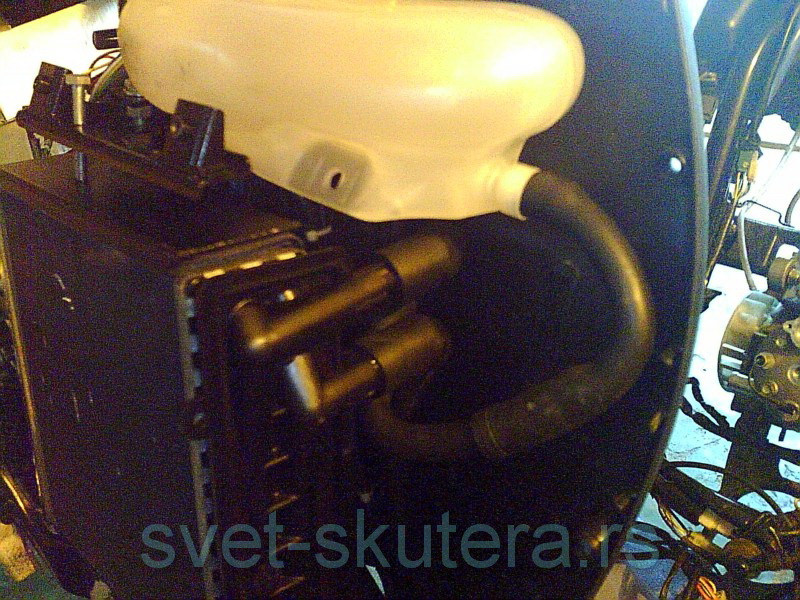

Proba sa posudicom i plan prolaska creva, sa zadnje strane

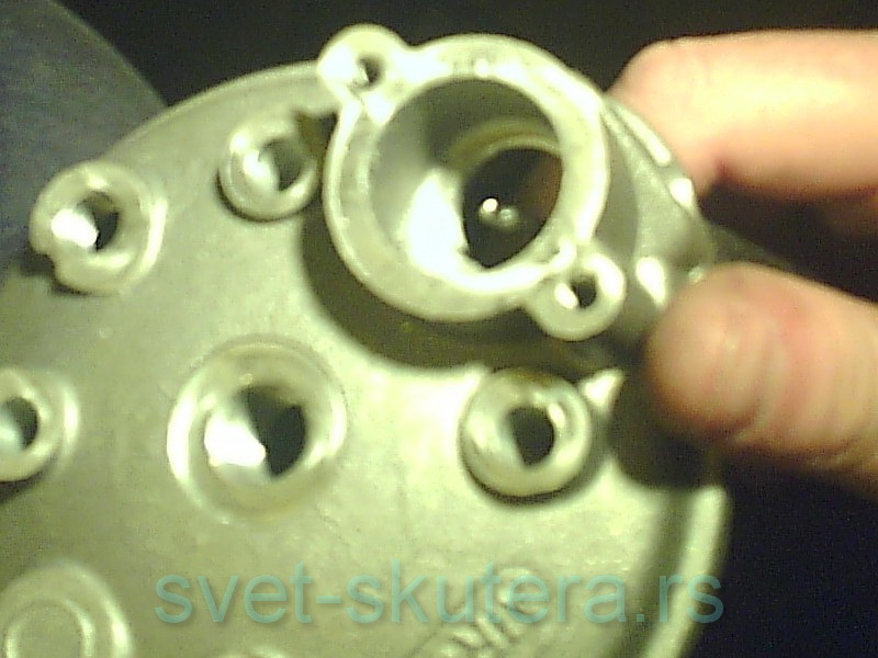

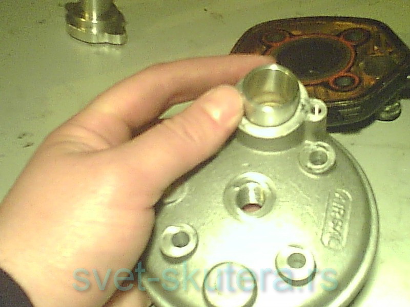

Sledi obrada T6 glave da termostat legne na svoje mesto, mali biax i frezer 3mm radi posao
Termostat je na svome mestu
Sledi obrada čaure koja je ostavljena na malo jaču meru
Čaura na svome mestu

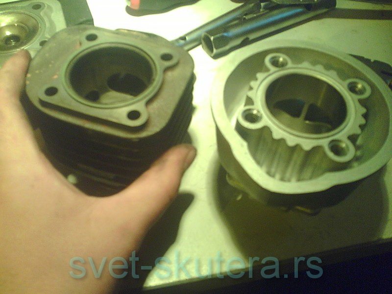

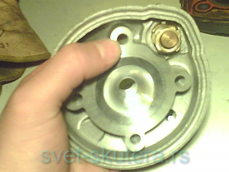

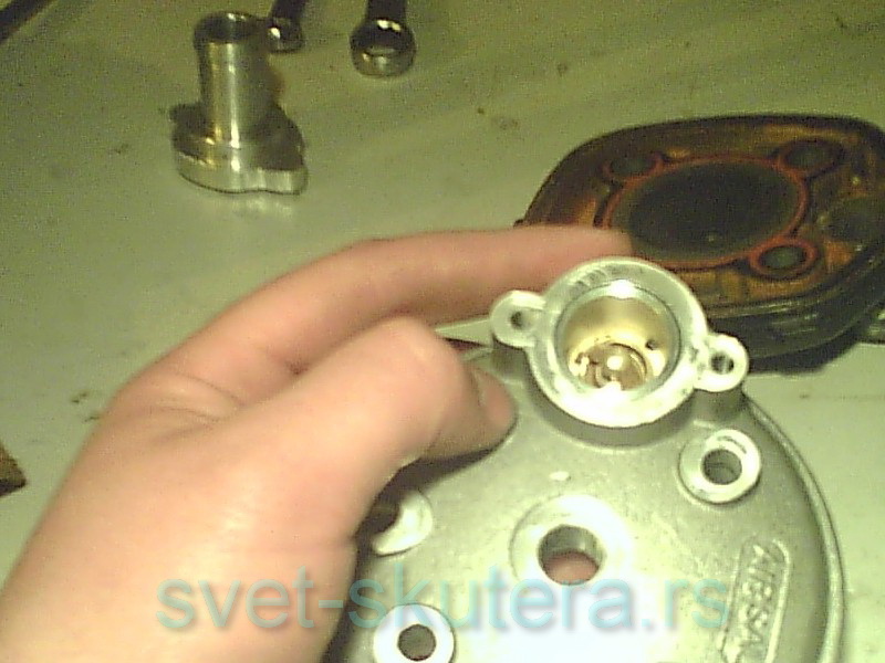

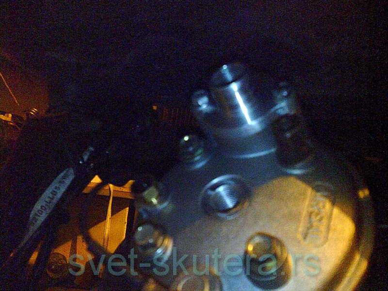

Slika termostata sa unutrašnje strane glave, vidimo da je onu malu rupicu na termostatu koja je za kontinualni protok tečnosti moguće podešavati ukoliko zakrenemo ceo termostat za neki ugao
Evo ih stari Malossi 200/147 i T6 netaknut, radoznao sam želim testirati fabričke uglove 194/143 cilindar je na space-u oko 2mm, jer kymco ima hod radilice 41,6 glava je upuštena.. Ovo su novi momenti za mene, nikada nisam vozio cilindar kome čelo klipa silazi 2mm ispod donje ivice izduvnog i prelivnih u DMT, opet uglovi su uglovi, a površine su manje...
sledi montaža brezona za pričvrst auspuha

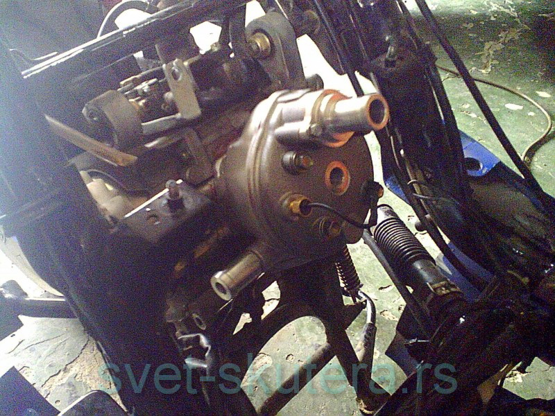

T6 je na bloku

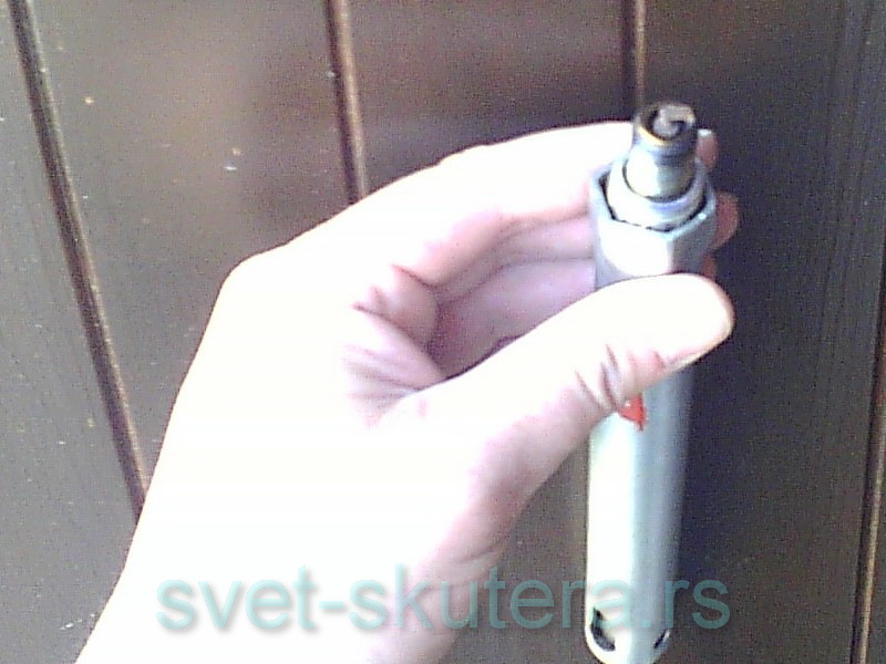

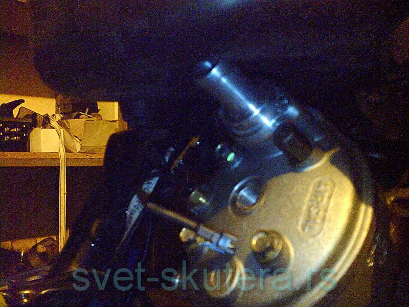

Glava stegnuta, uvrnuti termometar, i prikljčci za creva
Ahh problem , priključak creva mi dolazi do dna sedišta, ovde nikako ne mogu priključiti crevo
Mora da se ili skrati ili preradi da priključak creva nailazi pod kosim uglom koji sam kasnije snimio da je takav i u originalu na LC devetki

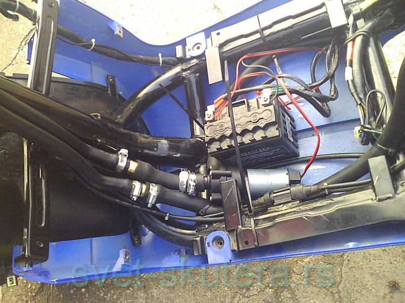

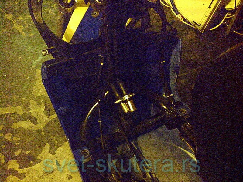

Ovo su prelazi sa creva koji dolaze od hladnjaka i ovde bi trebalo pumpu iskombinovati, mesing rađeno na strugu
Priključak prerađen na najkraću moguću dužinu, dodata dva zareza kako bi se guma creva bolje pritisla i zadihtovala

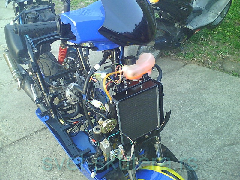

Prvo crevo sam povezao, topla voda koja izlazi iz cilindra ide pravo u hladnjak, pumpu želim montirati na hladnoj vodi koju potiskuje u cilindar sa strane
Pumpa je montirana, posle nekoliko egzibicija, jedino mi je ovako odgovarala , teško je saviti i ova creva, a kamoli ona debela za 20 bar-a koja sam prvo kupio, problem je pravila plastična kutija akumulatora, koja na kraju taman ulazi pored pumpe

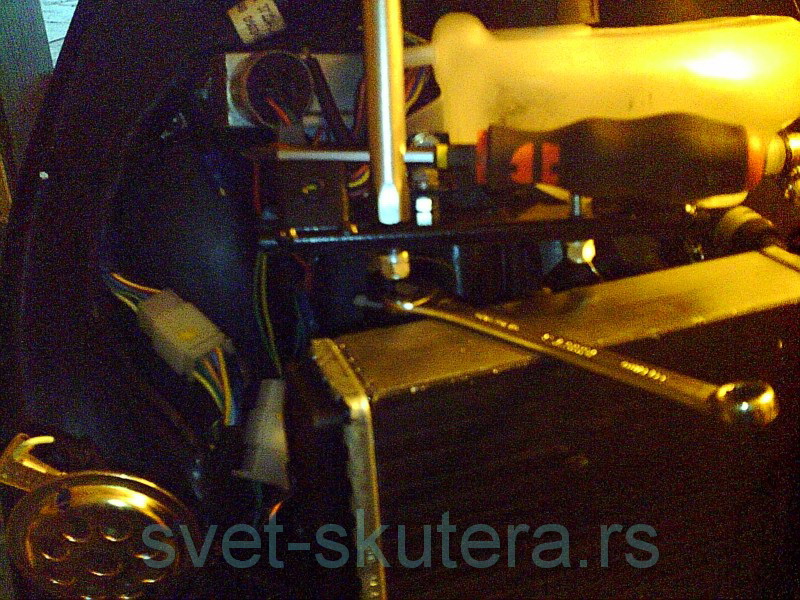

Guma je isečena i zalepljena u profil, kao i na dno hladnjaka
Ovde će biti potrebne neke kontra matice da se šrafovi od vibracija ne bi popustili
Malo zenkovanja rupa na profilu gde šrafovi pritiskaju i to je to hladnjak je na mestu

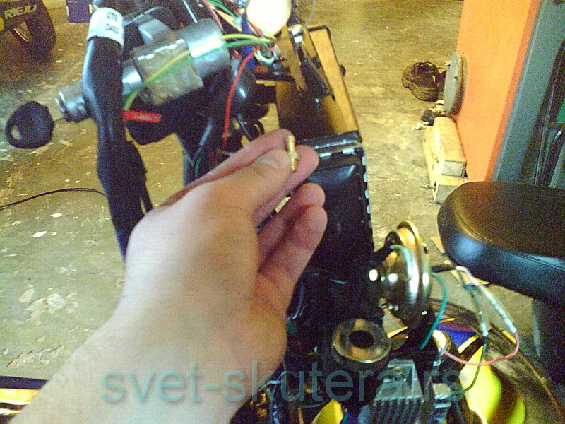

Na red dolazi ugradnja ovog malog priključka creva. Setio sam se da će kobno biti stalno puštati vazduh onim malim šrafom, pogotovu ako bude plastika montirana ko zna kako ću moći ovde uopšte da priđem. Ovaj mali ispust sam dobio sa cilindrom verovatno može da se uoptrebi za crevo grejanja karburatora kome treba, na glavi je baš M6, ja sam tamo šraf zavrnuo, moj karb se ne greje.. Drugo na posudici postoji ispust baš sa ove strane pa reko da top povežem crevom. Ovde taman može da se provetrava hladnjak kada sipam, opet kada je posudica zavrnuta sve je pod pritiskom , tako da sistem treba da funcioniše
Montirano je i crevo, imao sam PVC tanko, za prvo vreme stegao sam vezicom, ne razmišljajući koji je ovde pritisak, i koje su mogiućnosti pvc creva i vezice... kasnije se ispostavilo da ovo ovde ne drži i da curi, što na navoju ispusta što jer je crevo popustilo, pa je potrebno bilo ispust dvokomponentnom plastikom ulepiti, i crevo i vezice menjati...

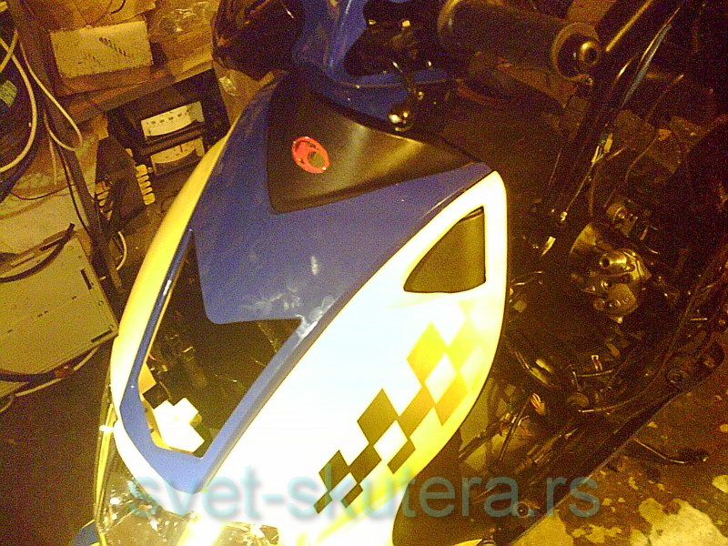

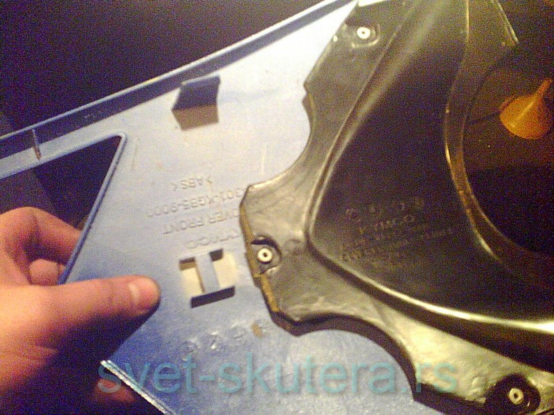

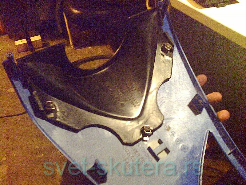

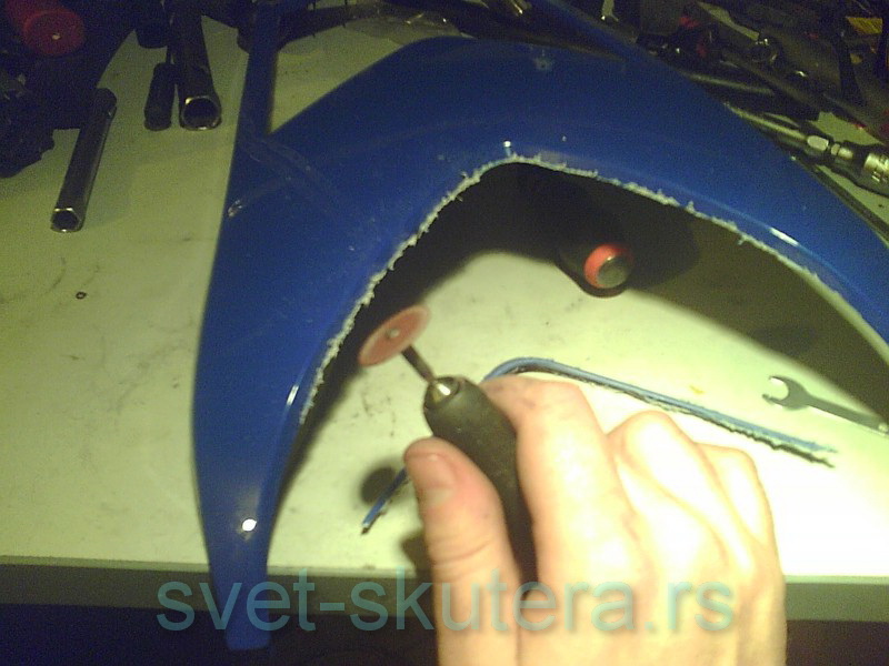

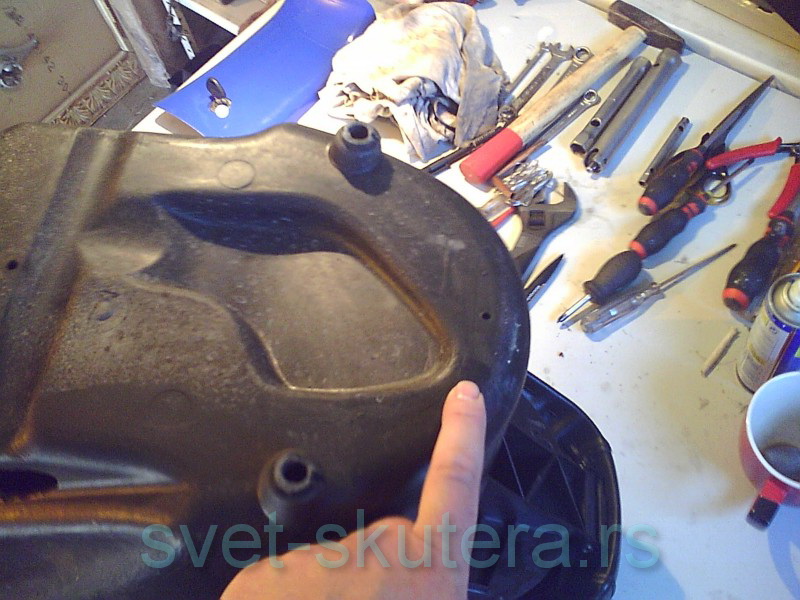

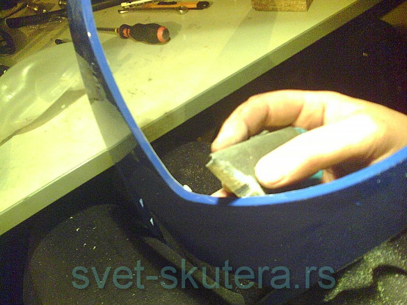

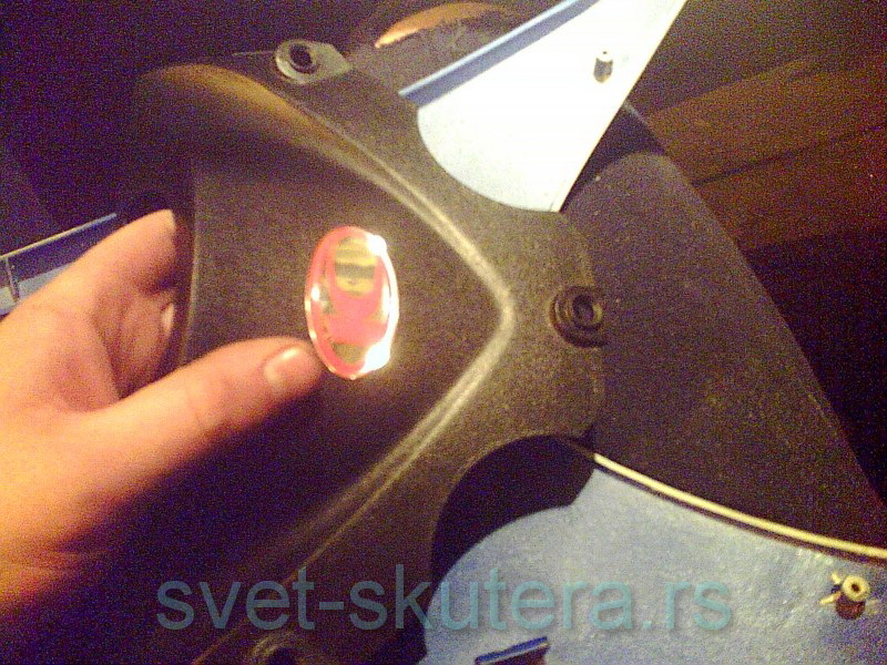

Na red dolazi opet plastika zbog posudice koju sam već 100 puta spuštao i deformisao, sada mi više nema izlaza ostao je još ovaj posao, iako ga mrzim, moralo se rešiti zatvaranje prednje maske... pa udri još jedno popodne, skraćujem plastični zid maske ne bi li ovde dobio još koji milimetar
i obrada rotirajućom šmirglom, biax radi posao
Ručni rad sa 400 šmirglom je ipak neizbežan

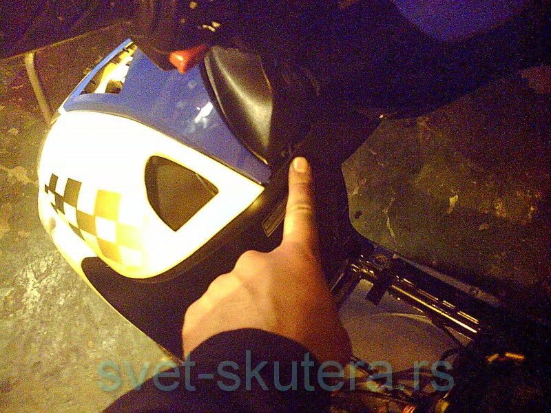

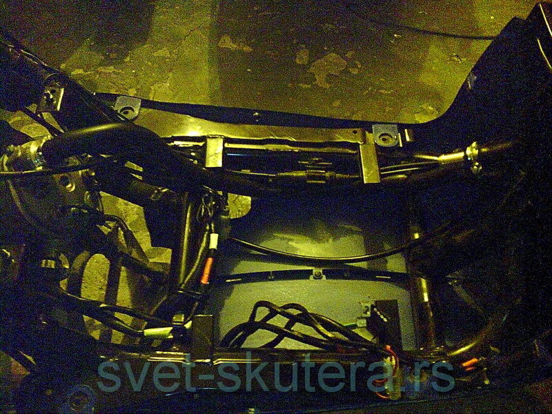

Na red dolazi ova crna plastika koja se šrafovima pričvršćuje sa unutrašnje strane, padne mi napamet da izbušim rupe većom burgijom od promera mostića, koje sam već prethodno skratio bez nekog rezultata
Posao urađen plastika legla na svoje mesto
našao sam neke četvrtaste čaure tek da probam koji je rezultat i da pritegnem plastiku sa mostićima i šrafovima
Ahh dobio sam zazor gore na sastavu, normalno je sam upustio crnu plastiku dublje, ovde fali materijala da se sastavi, opet mi je vrabac pao na pamet neko će mi se smejati... Posto sam dobio i više nego što je trebalo, rešim da vratim malo crnu plastiku natrag koliko da tesno nailazi na posudicu, a da ovaj zazor ovde koliko mogu umanjim pa ćemo videti kasnije kako da to zamaskiramo
nađem neke gumene zaptivke i platne i iskoristim ih za podizanje
zazora između dve plastike ima ovoliko
nije loše poklopac taman dolazi do kraja i blago dodriuje posudicu

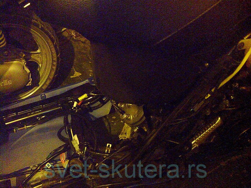

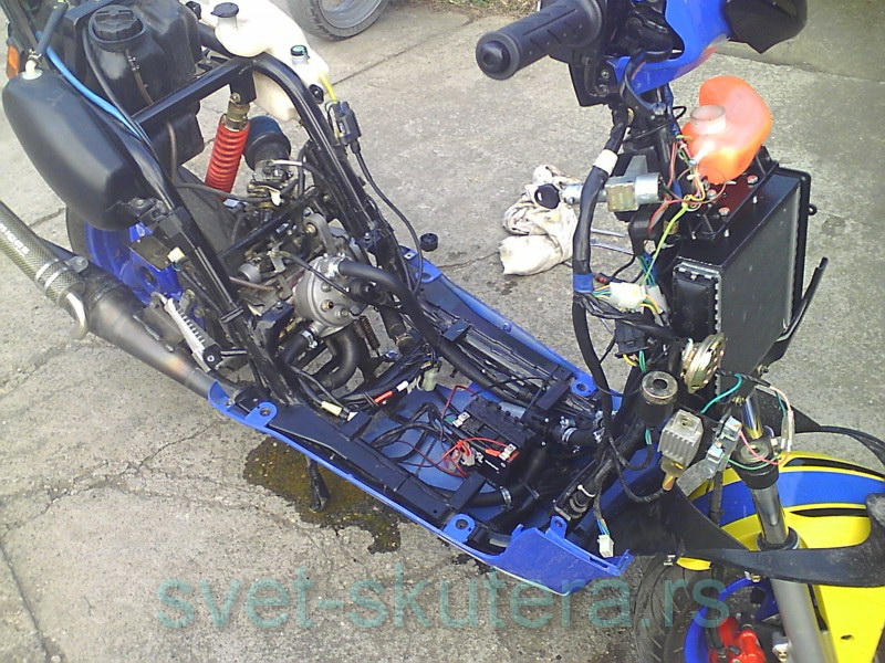

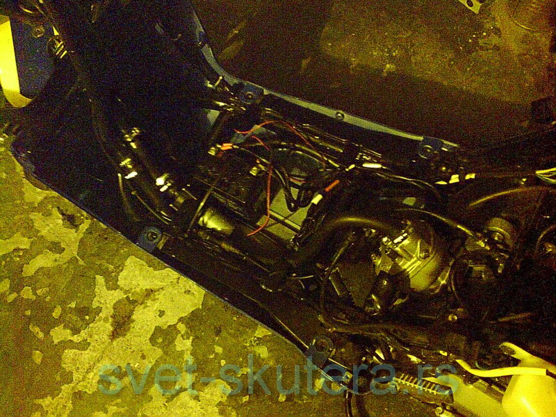

najzad sklopljena mašina već je kraj dana sutra ide probna vožnjica
Pojavio se novi problem, velika mi je temperatura, iako sam vozio na svega 6000 rpm-a temperatura u vožnji skoči do 111C i padne do min 105C, ovo je ozbiljan problem i počeo sam biti zabrinut... Dakle ili termostat nije dobar, ili mi cilindar duva preko zaptivke glave eksplozije u tečnost ili je hladnjak jednostavno preslab.. Ovde sam obeležio nivo preciznije da vidim da li se gubi tečnost ako je eventualno loš zaptivač na glavi pa izgara u tečnost
Nego nađem da se crevo tople vode koje ide u hladnjak ovde pritiska sa sedištem na kapicu svećice... Plastično dno sedišta silazi kada sednem još neki milimetar niže i to je to presek je smanjen....

ej mario pa kako ja gde ti je  vodnata pumpa posto na ova najdolna slika namesto vodnu pumpu imas ventilator kako za vazdusno ladenje ???
koristi se električna bosch pumpa, ono je dekla od AC verzije samo sam umetnuo klingerit 3mm tog prečnika i ofarbao u crno da ne ulazi voda u palenje.. Pogledaj gore i pročitaj naćićeš je na slikama...

Odlicno, nisam sve procitao za sada (budem kasnije), ali svaka cast, ovo se ne vidja tako cesto.
Pitanje jedno, kakva je to masina u tog skutera? Jer inace kod Kymca cilindar je u polozaju kao kod peugeota, ovo mi vise vuce na piaggio iako nije.

ej posto vikas deka temperatura i je oko 92c mozes da izmes i da stavis ventilatore na ladilnik ( mozes koristiti one ventilatore sto se stavjaju na napajanje na kompjutere i imaju promjer od 12cm ) stavis 2 ventilatora ( ako moze i vise ) priklucis na akolumator i napravis na prekidac i koga je potrebno to uklucis a kad nije potrebno nemora na je ukluceno

« Odgovori #17 : 09 Travnja, 2009, 12:31:35 »
ti motorici od kompa nerade neki vjetar, najbolje je napraviti usisnike, pa ce se najbolje hladiti
Stari Hondin projekt, koji već niko ne koristi, horizontalni cilindar, međutim hod radilice 41,6mm otuda i 74,6ccm sa 47mm klipom i nestandard sa ostalim cilindrima, ulaz prelivnih kanala na blokovima veoma sličan Peugeot cilindrima.. palenje identično sa Viva mašinama, ali opet sve Kymco markirano... Ponuda cilindara je veoma slaba upravo zbog hoda, svega 4-5 modela za kupiti ukupno AC+LC...
