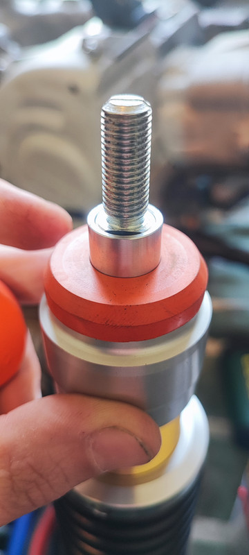

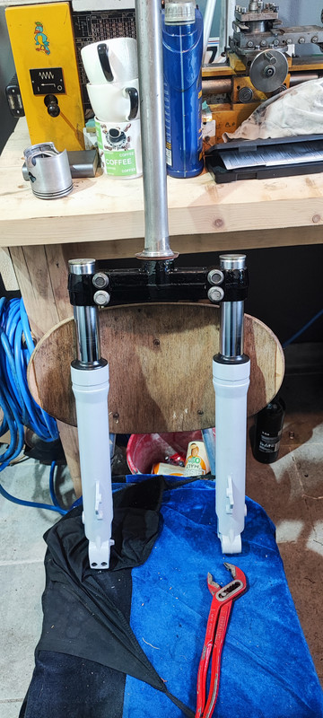

Nije kod Serdarevica,frend je nosio i pokupio kod nekog svog,200kn sam platio.Nema potrebe ih jos ravnat jer tih 2mm nema sanse da se bude kuzilo,pogotovo jer dam prepustio stapove i stegno ih na dio koji je zdrav.
Evo ih,sklopljene i cekaju montazu

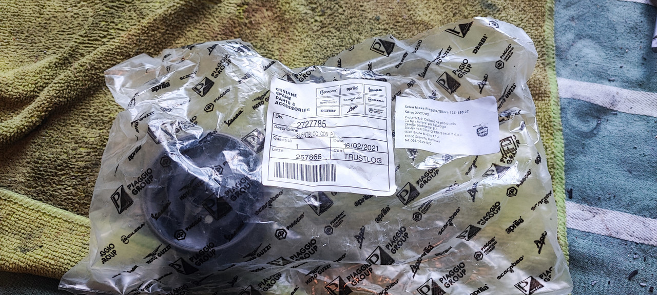

Zamijenio sam na reklamaciju i onaj falični selen pa sam doplatio za originalni,mislim da je OEM oko 400-450kn,dost papreno.

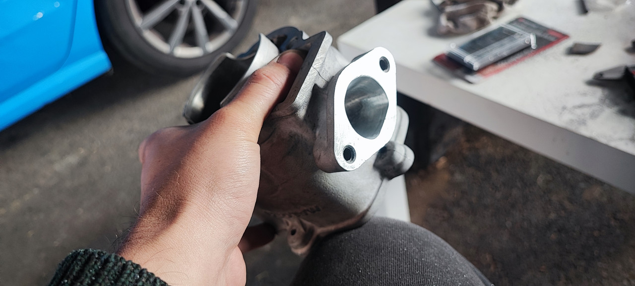

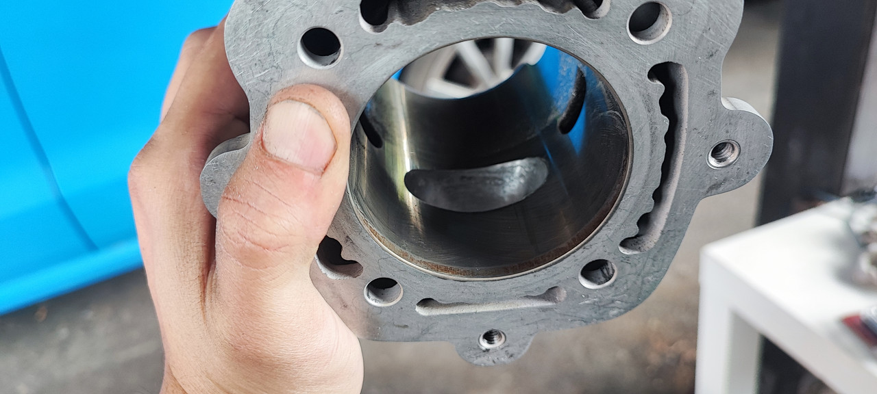

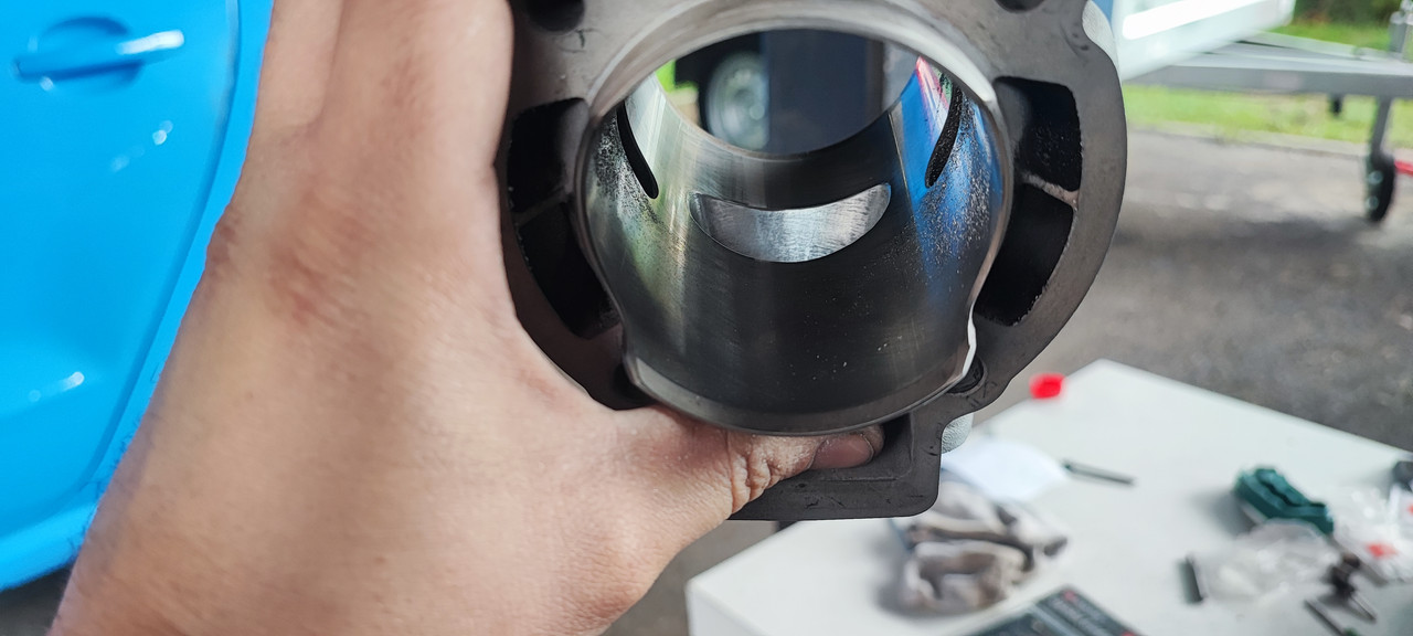

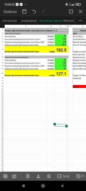

Danas sam preradio cilindar,pa evo i od toga nekih slika
Isao sam to i sklopit,doduse vidit sta ce i kako biti sa Malossi dihtungom pod cilindrom,pa sam dobio skošenje squisha u kontra stranu jer je naravno ostao zubic od CNC obrade,pa sam i taj dio morao prilagođavati.
Tako sam dobio 0.4mm do centra,a 0.6mm do ruba,sutra cu vidjeti kako izlazi nakon smirglanja.Gađat cu 1.2-1.3mm squish kako bi dobio oko 13.5:1 kompresiju.
Timinzi u cilindru budu ovakvi nakon prerade

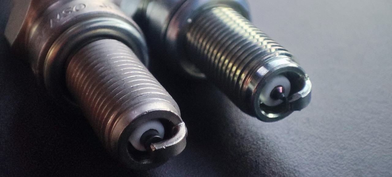

Jos sam prije nocne svratio do frenda da pokupim svjecice koje sam narucio.Jedna NGK iridijum i dvije Denso obicne.

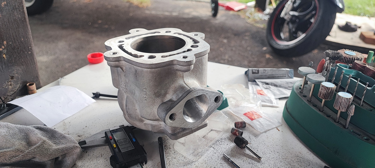

Nastavio sa sklapanjem masine

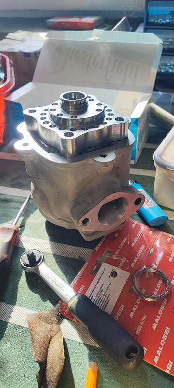

Slozio 1.1mm squish i 13.5:1 kompresija,8.07:1 realne kompresije.Pod cilindrom je jedan dihtung 0.4 i jedan 0.8mm.
Gore sam odmah i granu namontirao

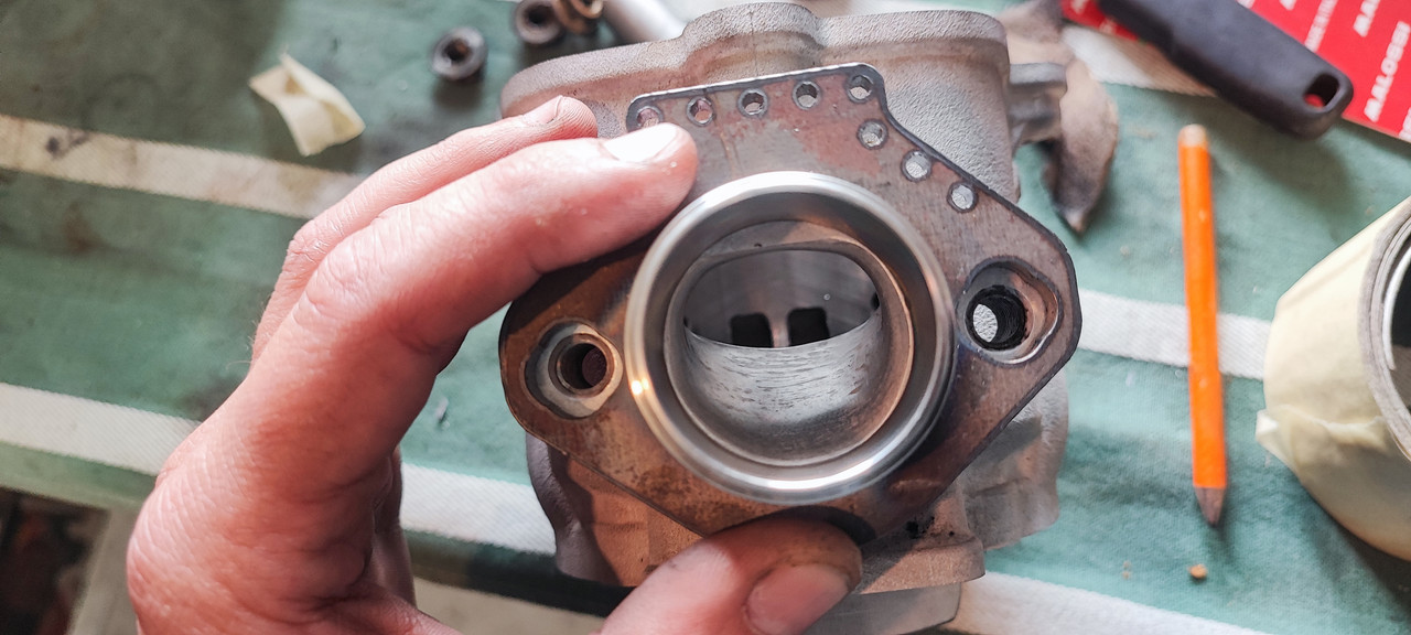

Evo i portmape cilindra,malko je liznut,cisto da nije original.
Smontiran je i usis sa karbonskim lamelicama i nova stage 6 prirubnica za vece karbove

Smontirao sam i vilicu na ramu,promijenio dotrajale lezaje volana
Izrezao plastiku da se propustena vilica moze nesmetano kretat i smontirao sve gore,te prema slikama vratio sve zabice,zastire i gumene nosace na ramu.

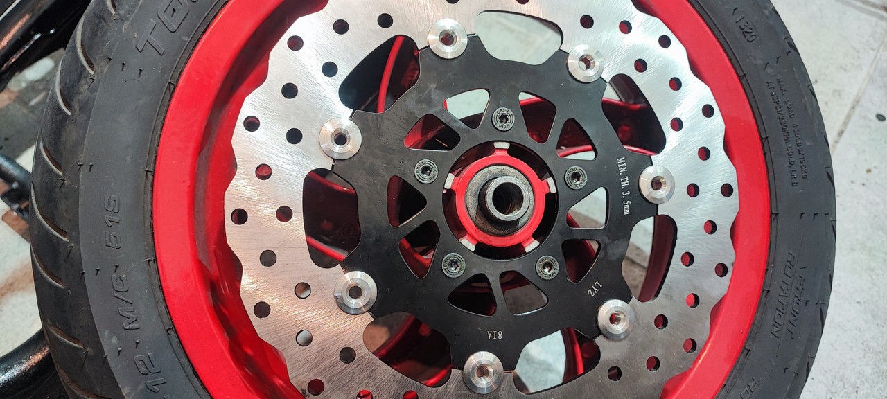

Bio danas u Vijci Kranjec pa sam si uzeo serafe za disk,usput uzeo i za dekl 20kom nek se nađe i jos par sitnica.
Evo kak to izgleda

Disk perverzija... Kakve si šarafe uzimao?
Yamaha N-Max 155 ie 2018
  • Postova: 7164
Odg: Gilera Runner SP180 by dario007
« Odgovori #69 : 26 Rujan, 2022, 19:57:11 »
Ovi na disku su m6 sa konusnom glavom na imbus.Za dekk sam uzo m6x35 na imbus br5

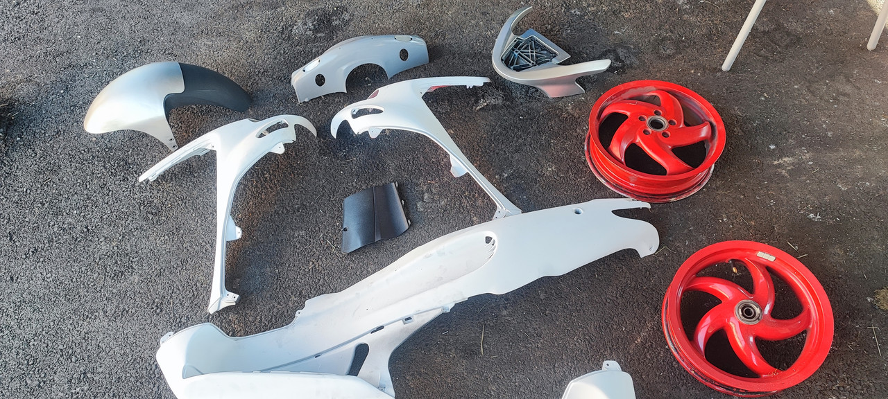

Skinuo sam gume sa felgi da se mogu polakirati

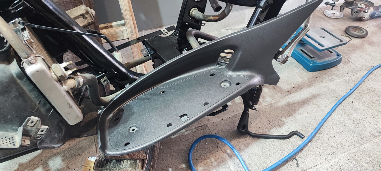

Nabavio jos plastika koje su mi falile.Dugo sam trazio V masku u oem stanju,da je uredna.Uzeo i podnice u antracitu.

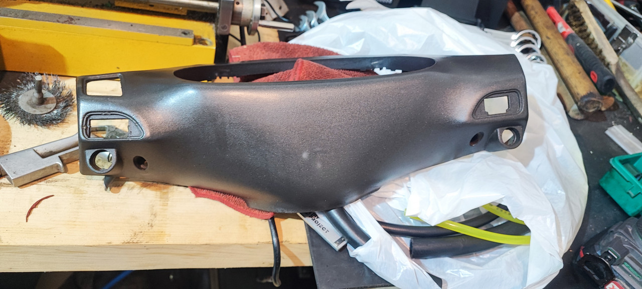

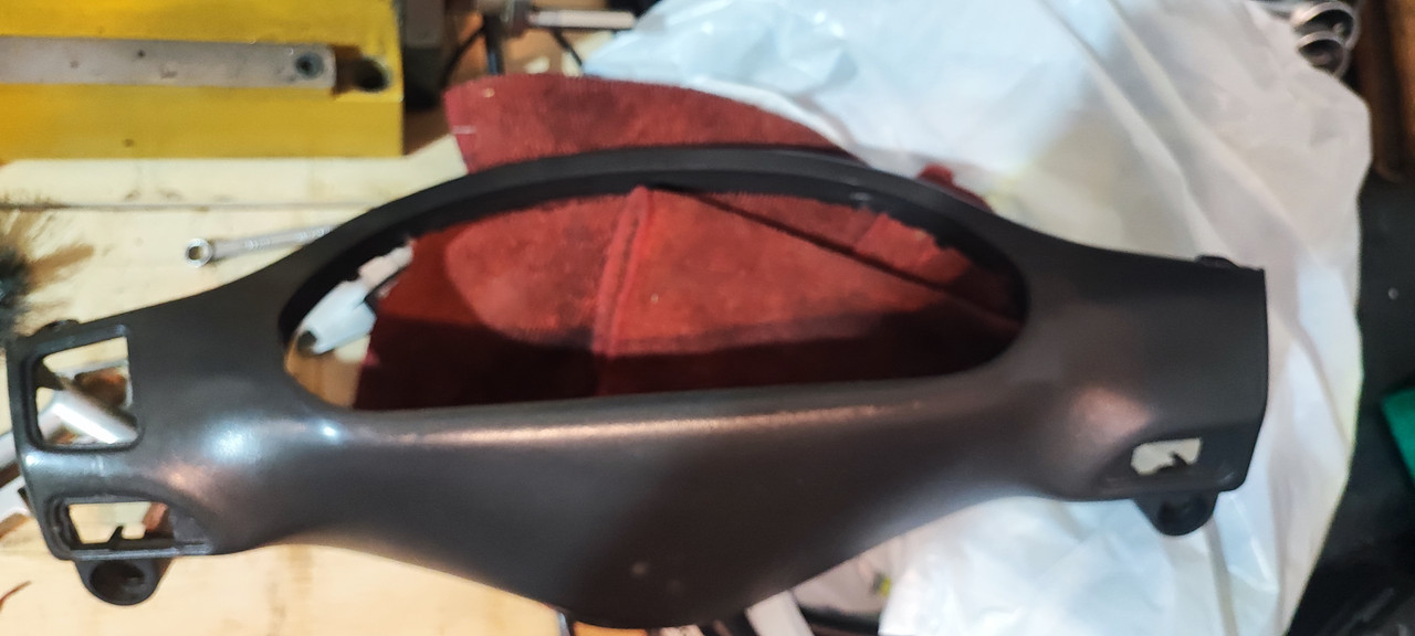

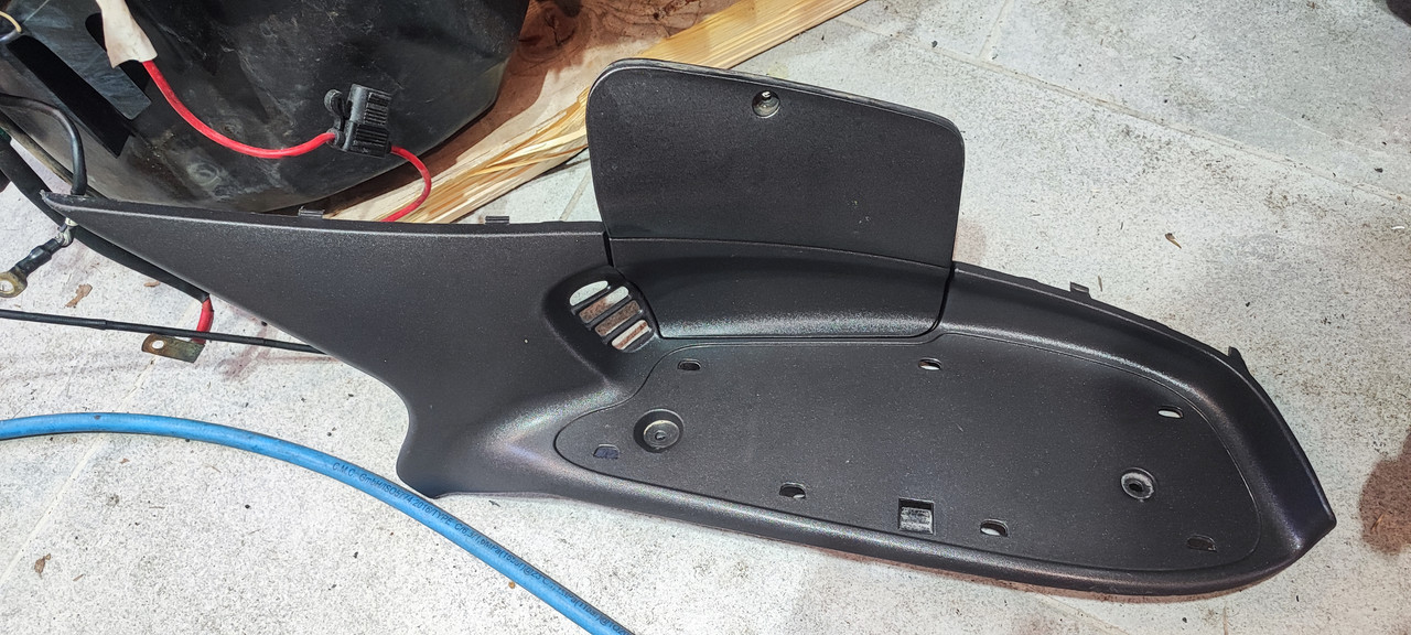

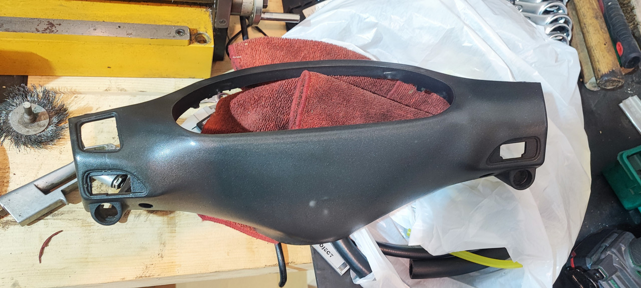

Jurkec poklonio plastiku volana u dost dobrom stanju,jos sam se malo potrudio da ju na izblijeđenim mjestima s fenom vratim u zivot.
Ostaju jos bubrezi za nac u tvornickom stanju da su uredni.Uskoro cu i plastike sa felgama dat na lakiranje da se i taj dio odradi.

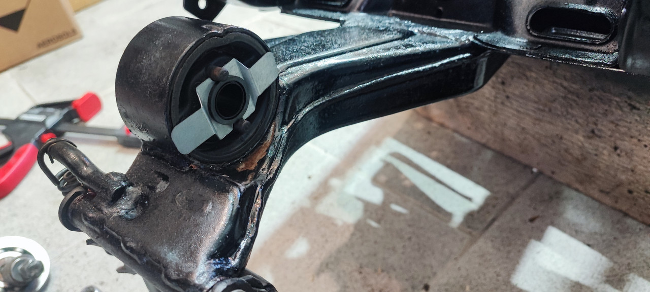

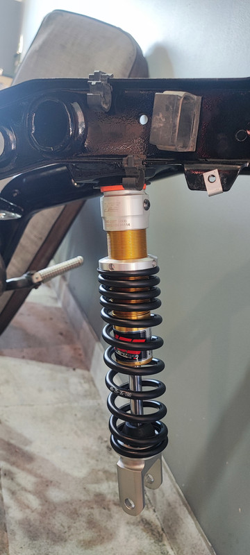

Naravno da moraš pripasivati sve i da nije plug i ori.

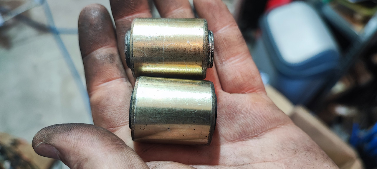

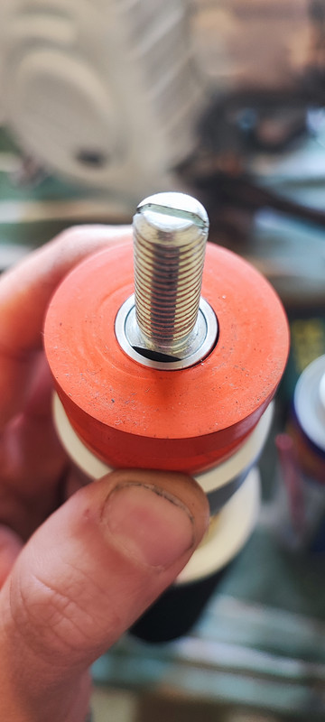

Morao sam kratiti selen,pa sam ga ispresao i dobio na mjeru.Dobro to je pisalo u opisu da se mora napraviti,ali uzeo sam i bgm tvrđe gume koje se vežu na ramu pa ni one bas ne pasu savrseno,dosta se luftaju na amortizeru pa cu tu morati neku piksu ubaciti.

Plastike sam sve skupio na hrpu i odvezao ih na lakiranje

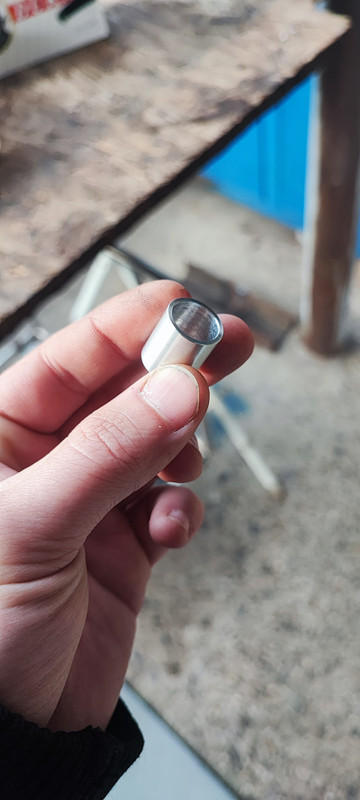

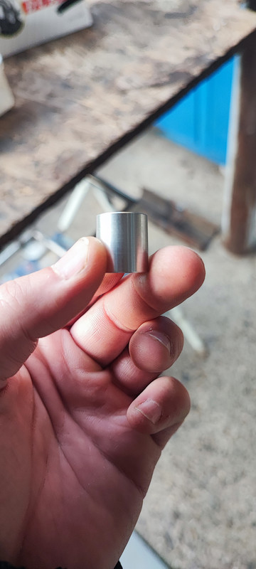

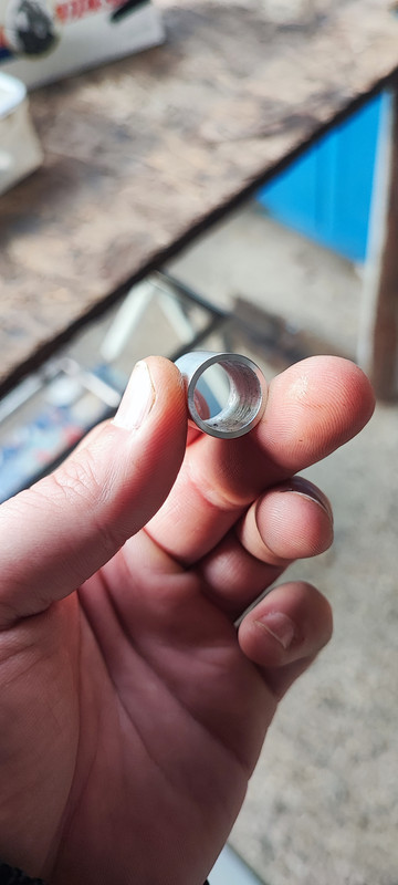

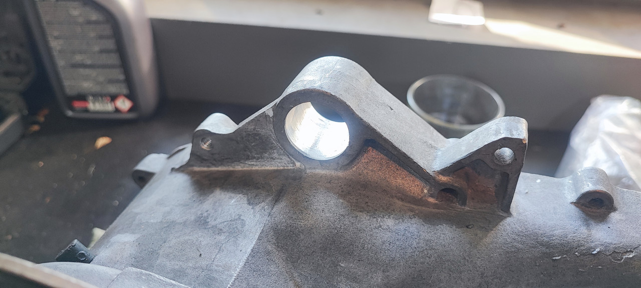

Evo jutros bio kod batice Zvonkeca pa smo rano jutro tokarili piksu za amortizer.
I kako to izgleda na amortizeru

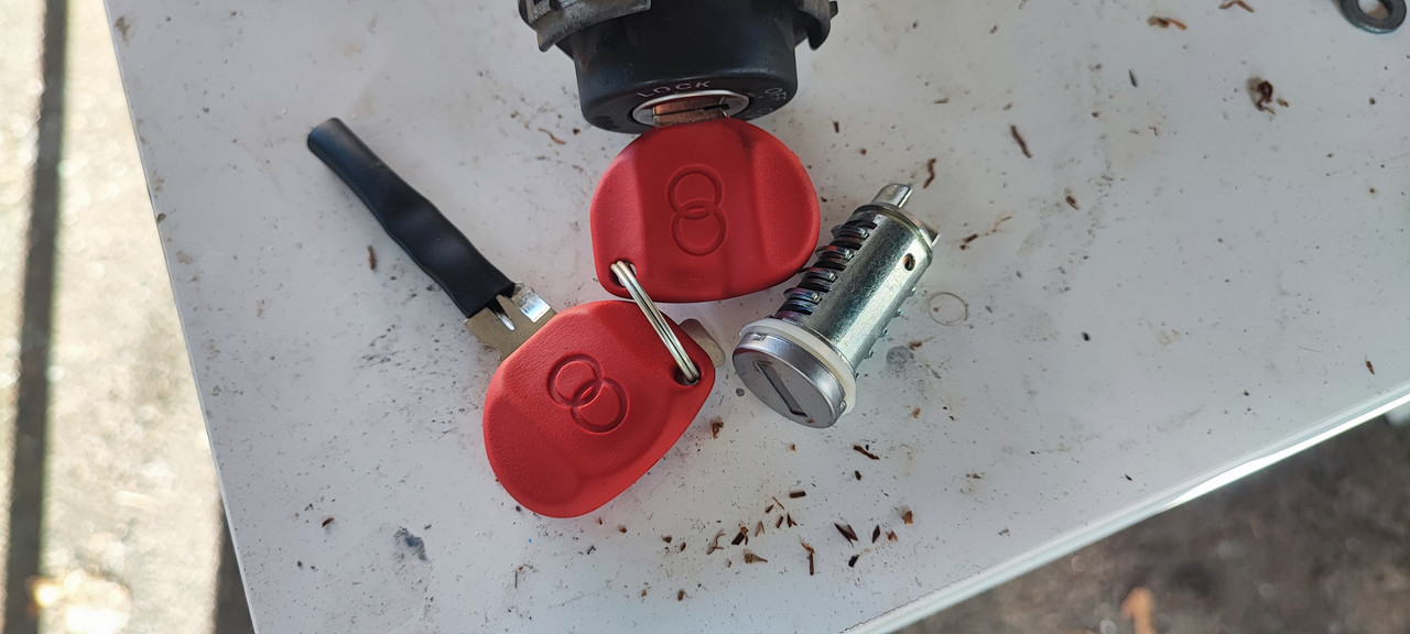

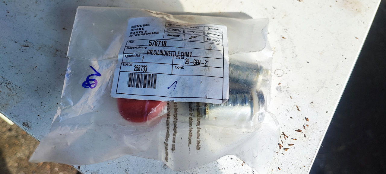

Kupio sam i nove oem bravice jer sam imao razlicite uloske na sicu i na kontakt bravi
Naravno i nove osigurace za bravu i elektricni dio brave jer je to sve bilo vezicama povezano gore.

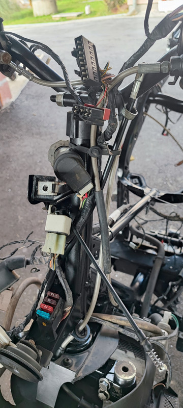

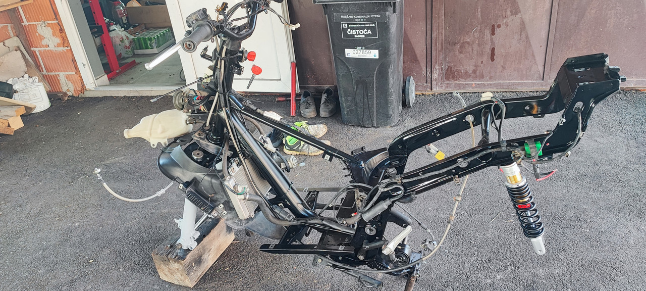

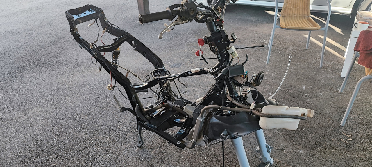

Evo polako sam poceo i sklapat nazad,sva sreca da sam sve poslikao i posnimio jer bog nebi dobro raspeljao ovaj kupus instalacije iznad vilice.Malo dam obmotavao instalsciju di je trebalo,trebat ce i polemit jedan dio koji je brikan kod osiguraca.
Stavljeni su i pleteni lajtunzi,prednji sa alija,zadnji je donor bio Power.Ubacena i nova sajla pinjona.
Sutra nastavak...

« Odgovori #77 : 21 Listopad, 2022, 08:55:10 »

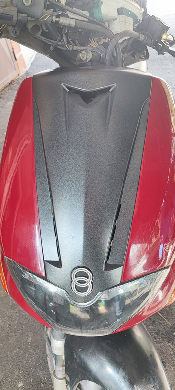

Ćeš nečime zatvoriti ove otvore koje si rezao u plastici iznad prednje vilice? Tuda će se iznutfice skutera zaljevati vodom, blatom i sl.
  • Postova: 7164
« Odgovori #78 : 21 Listopad, 2022, 10:38:12 »
Nisam imao u planu,tak se taj skuter nebu vozio ni po kisi ni po blatu,a ima i dobro rijesen blatobran tako da nebi smjelo bit velikih problema.
  • Postova: 1603
« Odgovori #79 : 21 Listopad, 2022, 12:57:34 »
Skroji i poljepi neostikom odozgora "kućicu" od šlaufa auto gume ili sl.
Ovak će ti prašina, voda i sl to sve iznutra prljati a tu imaš osigurače i sl...
Projekt nesmije biti mezimac samo za ljetnu idilu jer će te zadesit kiša, lokva i sl prije il poslje;-)
