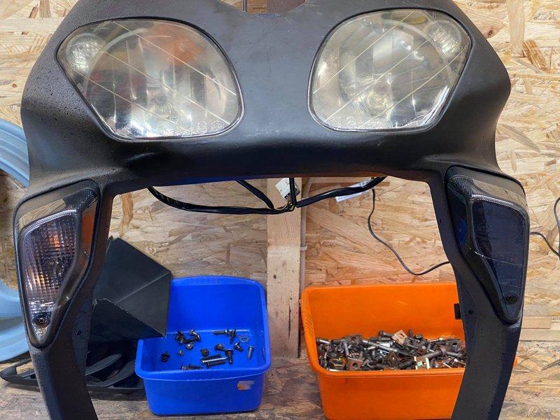

Nije bio problem u prekidaču nego spojevima na đeku. Zaboravio sam faktor da je skuter bez fara bio jako dugo van (cca 2 godine) i da je su spojevi oksidirali. H8 žarulje su sve ispravne, kao i pozicije 2. Osim što sam dobio far da opet svitli, sredio sam neke plastike, onako na brzinu čisto da budu sređene najbolje što sam mogao izvuć. Namjerno sam išao na detalj crvenih šarafa, čisto da dobijem neki mini kontrast. Ugradio sam novi 9Ah akumulator. Pali na najmanji dodir prekidača.  :headbang:
Na skuteru još fali: retrovizori, složiti plastiku na nove DIY nosače fara, propala su mi obadve centralne nogare, na oboje mi stoji ukrivo... kako to popraviti? Kvačilo - promijeniti centralni feder možda i oprugice, primijetio sam da prednja guma pušta tako da bi mogao napuniti onim sredstvom za krpanje, i ostao mi je problem sa zadnjom kočnicom, ne mogu je ozračiti, tj treba drugu čeljust odnosno pravu reparaciju te mi ne pokazuje razinu rezervara uopće na displayu...  Pozabaviti ćemo se svim tim stvarima iza Uskrsa!

Kako su 3 od 4 nosača fara oštećena, uspio sam nešto presložit da bude dobro i sigurno za Powera da ne ispada. Opet je sve skinuto i rastavljeno jer ta glavna plastika mora proć farbanje. Kako sam brzo složio far, onda sam prošao sa 220 i 400 brusnim plastiku, i čeka još jednu ruku sa 400 a možda i vodeno 600 pa onda tek farbanje. To je za sad sve što sam radio haha.. nadam se da je sutra nastavak jer će kišaa da lije...

Odlučio sam isprobati Plasti Dip od Duplicolora, prva plastika koju sam sa njome radio ispala je grozno jer sam sve nanio u jednom sloju. Poslije sam išao istražiti i vidio sam da se treba nanit od 5 do 7 tankih slojeva. Tako sam i napravio te sam ostavio da se osuši do sutra. Prije toga sam prednju plastiku detaljno oprao. Detalji pogrešaka na špric kitu se vidu isto kao da farbaš običnom farbom, tako da nije baš neki odušak da sakrije greške. No, jednostavno se odlijepi tako da nebi trebao biti problem skinuti i prefarbati kasnije.

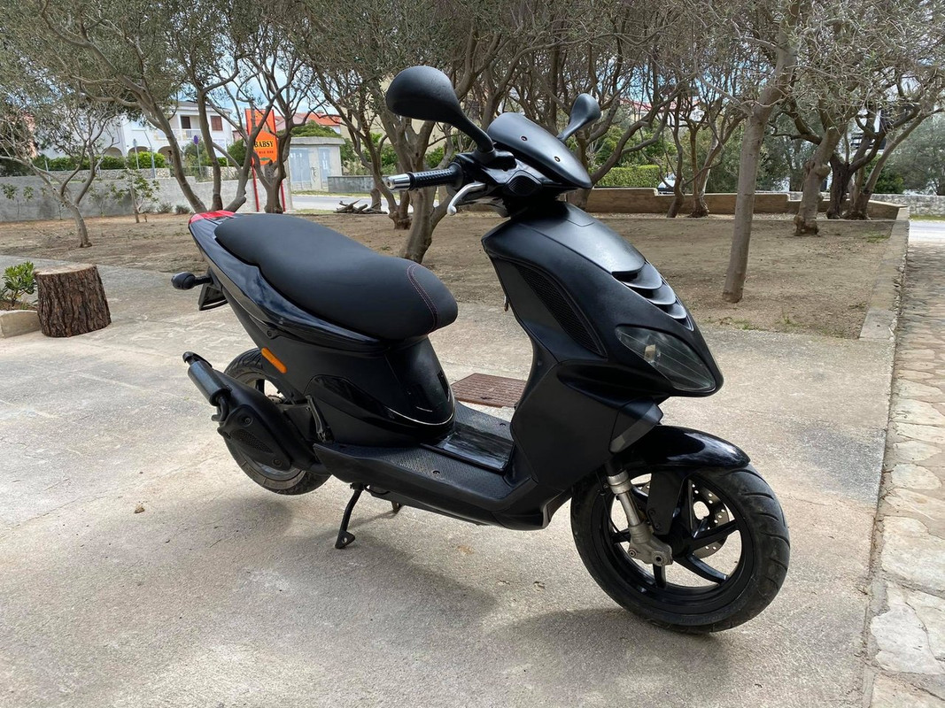

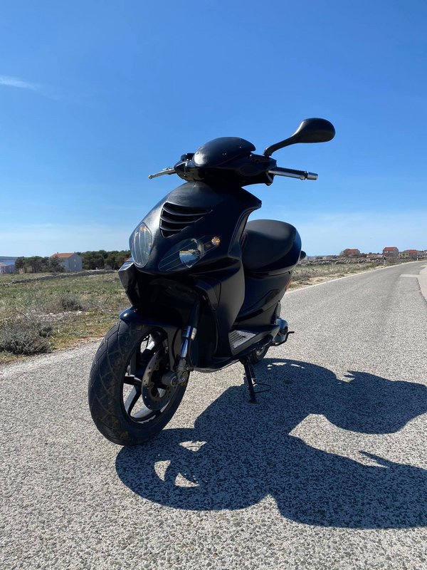

Riješen skuter i ide od danas u prodaju.
Stavio sam drugu prednju gumu, sad je Dunlop i u super stanju, dot2013.
Riješena je zadnja kočnica, i stavljeni su retrovizori. Sve radi na skuteriću osim: kilometar sata, mislim da su kontakti u pitanju te ne pokazuje razinu benzina u rezervaru, ali rezerva se upali (blinka). Propale su centralne nogare ali drže. (porapvljeno) I to je to. 6.500 kn ako koga zanima, sad će ići i u oglas.
