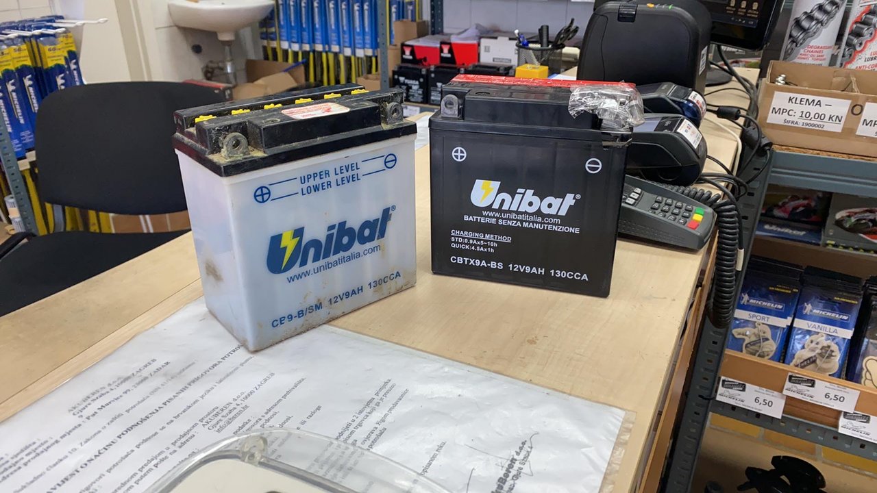

Imao sam taj unibat. Nije baš neka sreća

Imam 7 komada Unibat, svi su nadživili Yuasu i Vartu  :headbang:
Naravno GEL tehnologije koje se ne održavaju te nemam sa njima problema  :glasses9: :icon_thumright:

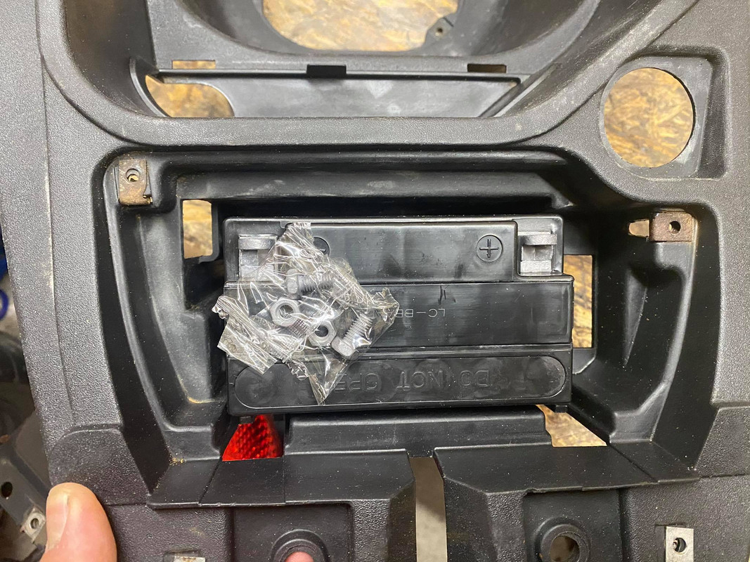

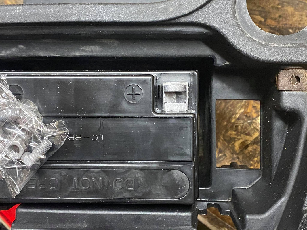

Cek uzeo si 9ah? Dal ti stane taj aku?
Inace je malo veci pa zato pitam? Ili nije?
  • Postova: 3278
Odg: Piaggio NRG Power DD LC 2007 by Challenbeen
« Odgovori #43 : 08 Ožujak, 2021, 21:13:59 »
Pa stane i u MC3 ovaj od 9ah. Ovaj bijeli je došao sa njime u kadi... i po njemu sam opet uzeo novi gel. I to je to. Isti ovakvi ide i u Skippera.

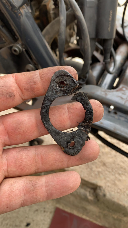

Projekt ide dalje. Danas sam stvarno malo radio radi obaveza.

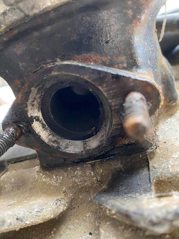

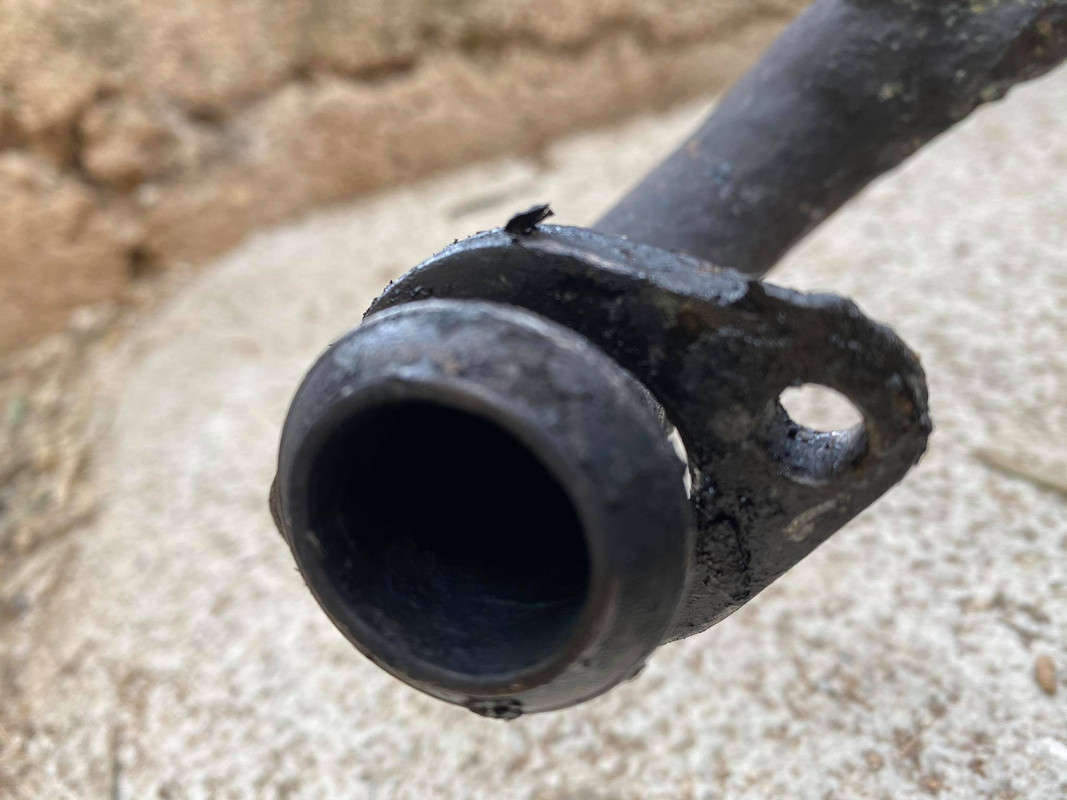

Otkrio sam još par komada plastika koje sam trebao pobrusiti i pripremiti za piturivanje. Danas sam i sredio. Krenio sam gledati što je sa spuhčetom i zašto dimi. Naime, prvi put kad sam skidao spuh, primijetio sam ovu brtvu, a kad sam je maknio i montirao auspuh, onda je počela dimiti. Ne znam kako bi ti to što bezbolnije riješio, tj ne znam jel do spuha ili cilindra. Što se tiče plastika, sve koje sam pobrusio, detaljno sam ih oprao i sad čekaju temelj za plastiku još jednom pa špric kit. Što se tiče ove plastike oko rezervara, imam neke ideje sa njome koje planiram izvesti, izbušio sam rupe te mislim staviti prave prokromske šarafe. Vidio sam to na jednom davno pa sam odlučio da ću to kopirati...

Na piaggio ti ne ide dihtung na auspuh. Vidis kako i spuh i cilindar imaju taj konus dosjed, to samo fino pobrusis da bude cisto i mozes blago namazati diht masom 600c. Da, izgoriti ce, ali ce bar rupice od oksidacije zacepiti i nece ti sliniti ulje tu na tom spoju.

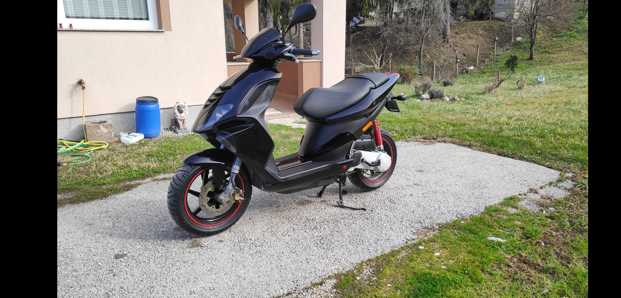

Evo ti ideja za boju,power u crnoj boji izgleda strava,isto kao i u bijeloj.Evo mog bivseg
  • Postova: 3278
« Odgovori #49 : 10 Ožujak, 2021, 15:32:34 »
Vrhunski Dario!!!!!

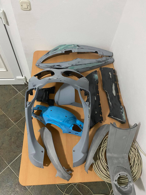

Nakon posjete Glasuritu i čakulanje sa zaposlenicima, pala je odlika na boju... visoki sjaj - crna  :glasses9:
Nadam se da ću stić pošpricati sve ovaj tjedan, imam baš gust raspored haha... za sad je plan u petka popodne. Sutra možda obavim detaljno špricanje sa plastik prajmerima i dodatnim pucanjima 1k špric kita  :glasses9: pa dok se sve osuši do petka  :glasses2:

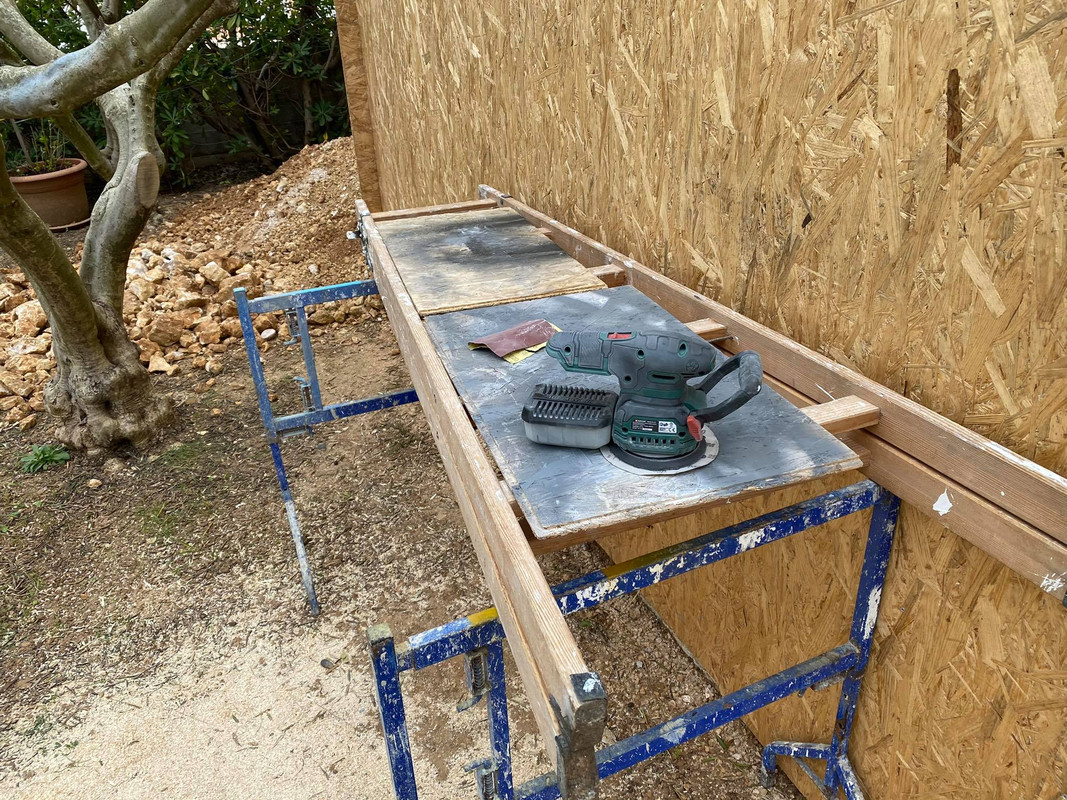

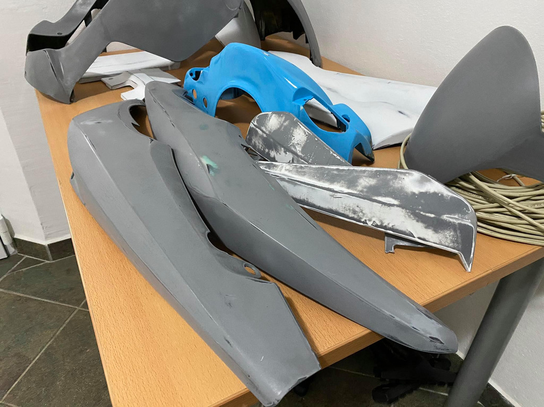

« Odgovori #55 : 12 Ožujak, 2021, 19:38:30 »

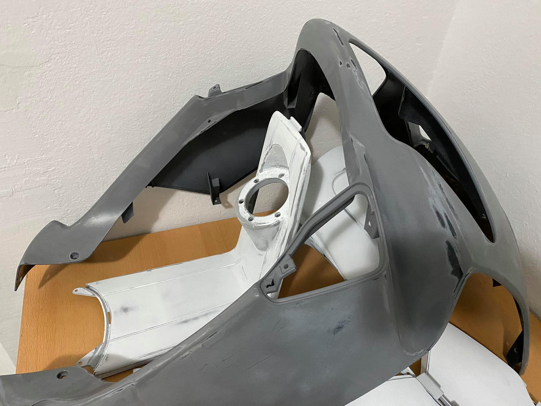

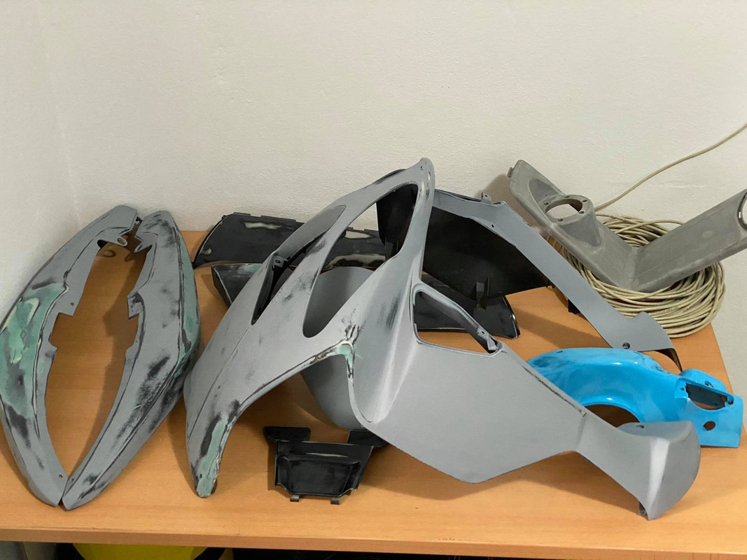

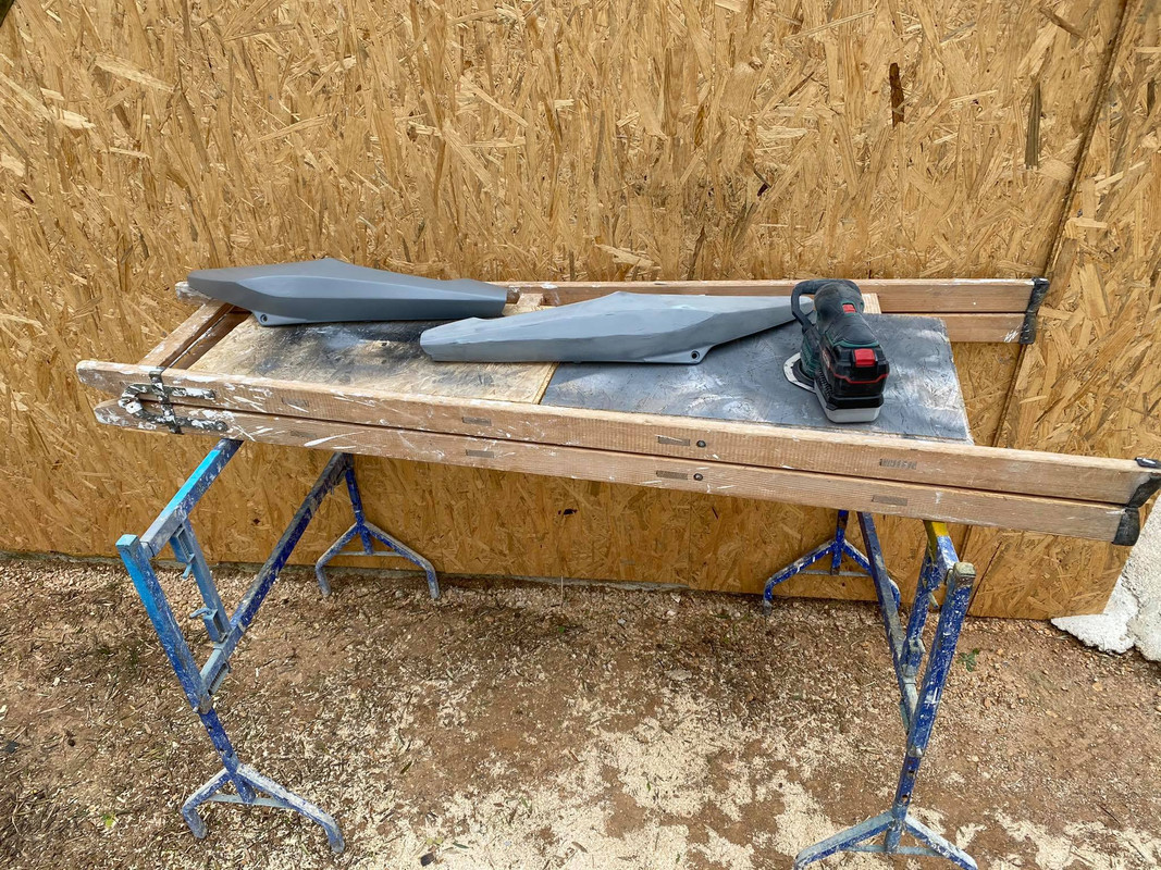

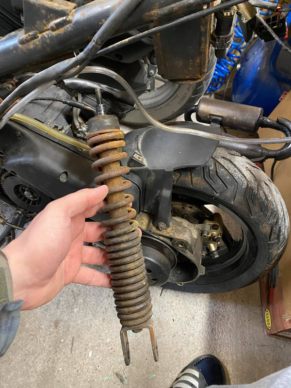

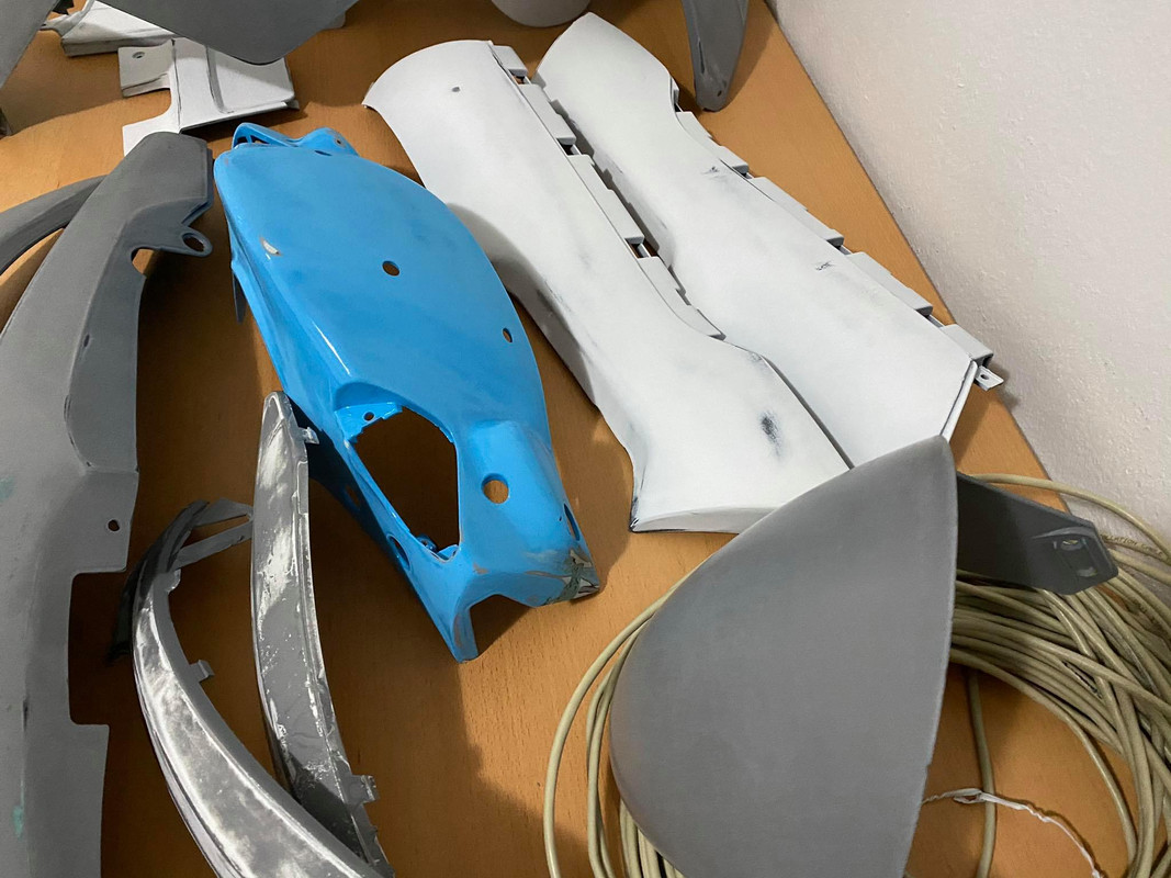

Malo sam se snašao sa stolom, nisam imao drugog izbora... hahaha puno praši, a nisam želio zašporkati sve oko sebe. Plastike su pripremljene za završni korak prije farbanja. Brušene i obrađene sa 220 i 350 brusnim papirom. Ostaje još 600. Pokušao sam rastaviti amortizer da ga nekako pokušam srediti ali me nije išlo. Čini mi se da će morat past trošak od 300 kn kod Pleše za novi...
« Zadnja izmjena: 12 Ožujak, 2021, 19:44:26 challenbeen »
« Odgovori #56 : 13 Ožujak, 2021, 00:35:38 »
Ako je amortizer takav izvana sta li je onda unutra... Mislim da je zasluzio pristojnu sahranu, nemoj ga vise patiti ;D
Salu na stranu, fino napreduju radovi  :icon_thumright:
Sretno sa lakiranjem, i nemoj biti brzoplet, polako prvo nastimaj spricu i testiraj na nekom kartonu ili sl. Gledaj da ti iz sprice boja izlazi sto je vise moguce "u magli"(ne smije ti boja naravno na podlogu padati kao kapljice, tako dobijes katastrofalnu narancinu koru) tako da mozes pokrete ruke totalno usporiti i pratiti sta se desava na plastikama..

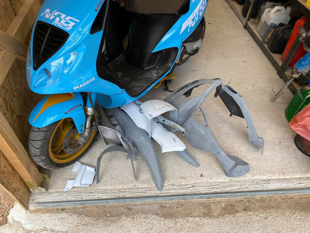

Evo matija, bio si me pitao jel stane aku, sjetio sam se danas pa sam opalio par fotki  :glasses9:

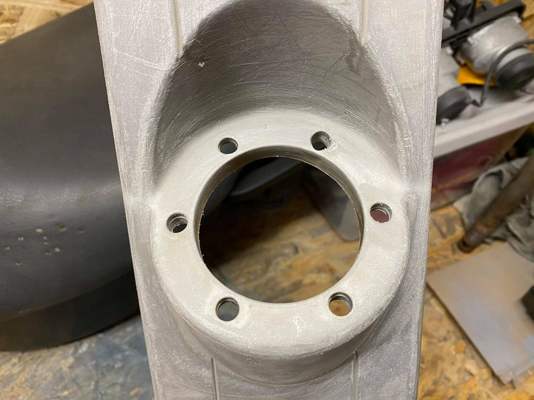

« Odgovori #58 : 18 Ožujak, 2021, 21:46:26 »
Kako nemam mogućnost pjeskarenja, a moj čovik što pjeskari udaljen cca 130 km od mene u jednom pravcu, ne isplati mi se za sitnice voziti vamo tamo, a ne mogu sve skupit na hrpu, jer uvik nešto treba hahaa... I žalim se starom i on mi izvuče ovu četku novu zapakiranu iz podruma, i krenio sam lagano danas radit sa njome.
Odradila je tako vrhunski posao da sam prezadovoljan! Doduše ne može najsitnije detalje odraditi i ono zavušeno, ali mislim da ću se snać nekako za to.
Radi baterije a kasnije i nedostatka vremena, deklo nisam do kraja završio, dok sam prešao na šarafe od Powera, i nastojao sam ih dovest u red što bolje mogu. Što sam više sa ovime radio, ispadalo mi je bolje, i brže sam odrađivao svaki sljedeći šaraf.
Ovo su šrapneli koje je ta četka izbacivala ako bih previše stiskao.
« Odgovori #59 : 18 Ožujak, 2021, 22:16:22 »
Ta cetka je zakon. Samo obavezno naocale nositi, eventualno i masku za lice jer leti sve naokolo ukljucujuci i te celicne niti i hrđu, cak nekad i komadice metala koje otkine ako si pregrub. Ali odradi vrhunski posao, ja tako sarafe felgi na autu sredim, odlicna stvar. A deklo ne bi bilo lose kasnije rucno jos malo finisirati te fillerom dotjerati pod konac jer kao sto vidis ta cetka je malo pregruba i ostavlja tragove pogotovo ako nisi pazljiv.
