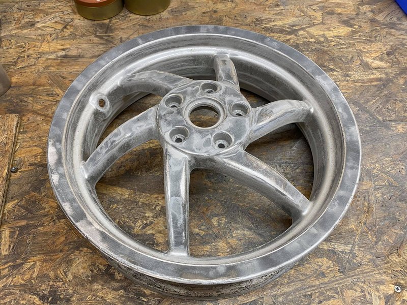

A cemu brusiti dekl do metala??Ako se lakira izmatiras,posmirglas na ostecenjima i filerom popravis di treba.Ovako si samo zadajes vise posla sa brusenjem i zapunjavanjem tih brazdi,a finalni rezultat bude isti.
I mala opaska,serafe nemoj stezat za navoj u skripac jer ces ih sjebat.Opcija stegnut ga na podloske od drveta ili aluminija ili dve matice stegnut gore,pa ga stegnut na matice.Masa ljudi si napravi plocice od aluminija koji se navuku na skripac,tako mozes stegnuti te fine stvari.

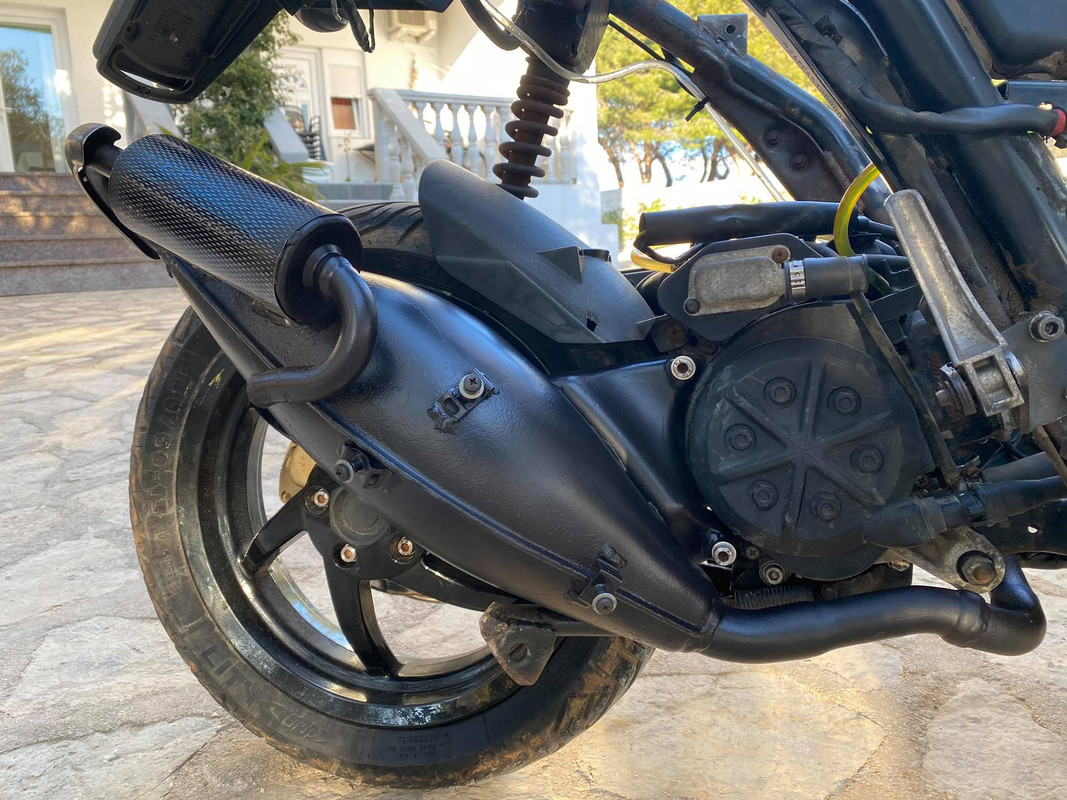

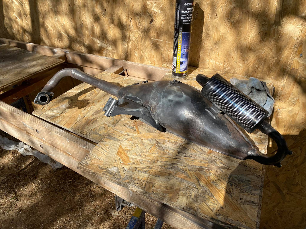

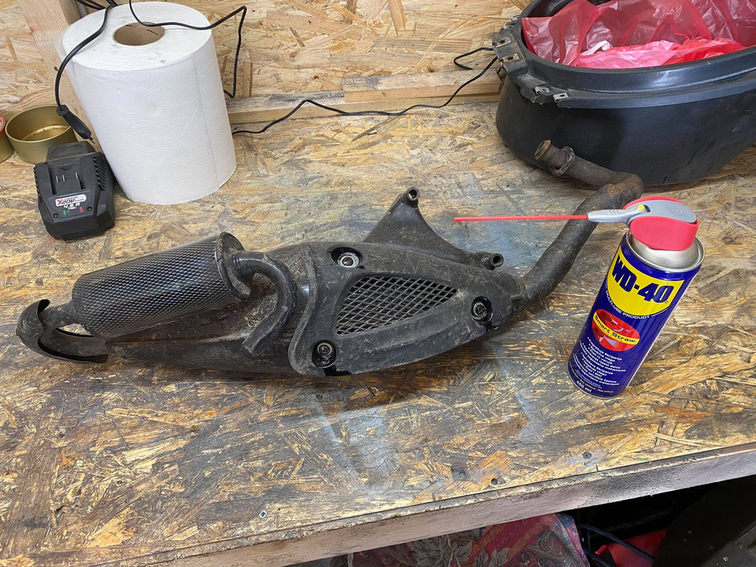

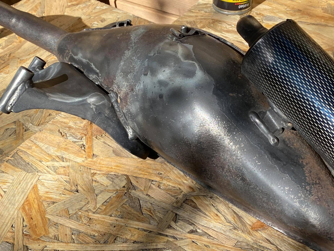

Deklo je riješeno, montiran je i spuh, koji je detaljno oćišćen kao i na cilindru. Ispravio sam sve koliko sam mogao, ostaje još izravnat ono željezo što stišće priključak auspuha na cilindar...

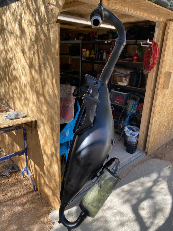

Nabavio drugi auspuh sa purejeta, jučer ga rastavio, pobrusio, ofarbao i montirao.
Odmah poslije sam naštelao karb po postavkama kad se maknu blokade. Krug i pola odrvrnuti  :drunken_smilie:

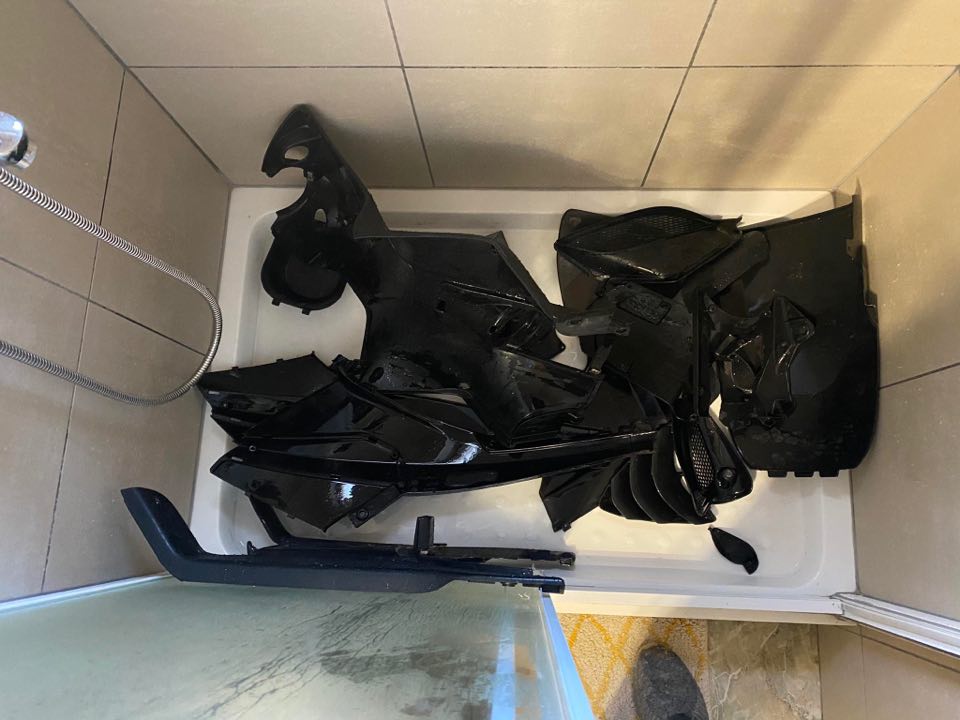

Za sada ostaje oprati plastike ... i one ostale ofarbati  :toothy3: :toothy11:

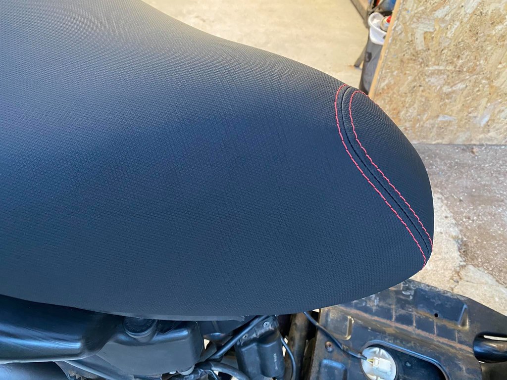

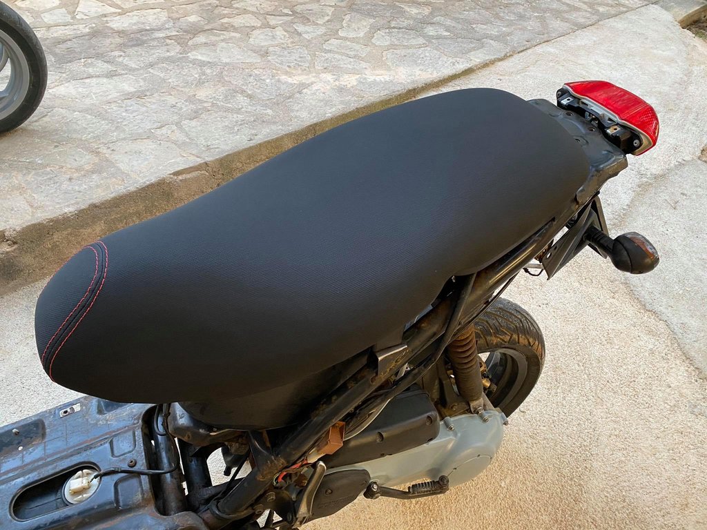

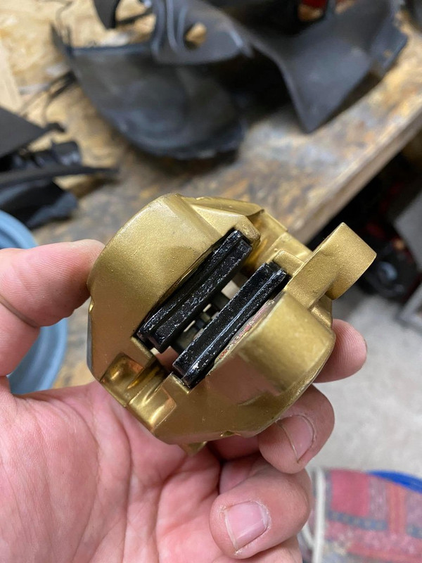

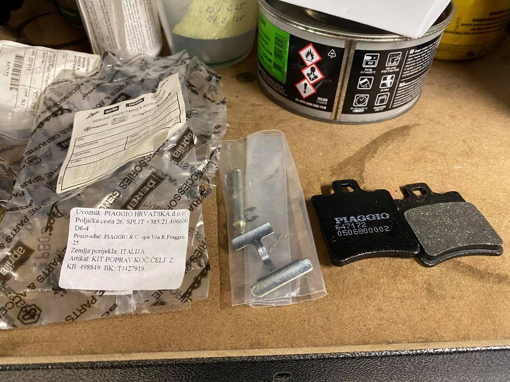

Stiglo danas sjedalo!! Oduševljen sam kako je napravljeno, ostao sam iznenađen kvalitetom platna kojeg mi je čovik preporučio. Davno nisam ovako nešto kvalitetno vidio, ovo je kao da je originalno iz tvornice izašlo. Kako sam išao po sjedalo, usput sam pokupio nove pločice i dijelove koje su falile za Brembo kliješta. Odmah sam danas sve montirao, ozračio, provozao, za sada zadovoljan!! Jedino treba prijenost pogledat, ima rupu na startu, moram se sa time poigrati sljedeći tjedan. Ovo je sve od radova za ovaj tjedan...
Kako sam se išao provozati na brzinu, nisam ga razvlačio ali uvatio je brzinu od 72 km/h po satu...

Pametno sto si nabavio spuh od Purejeta. Lakse ce disati masina.
Jako mi se svidja ovaj materijal za sjedalo, sad si vec na PRO levelu.
Imas li kakvog materijala za rijesiti i ja bi sebi presvukao jedan sic?

Ali sasvim slučajno sam nabavio taj spuh, išao sam po njega jer je na fotkama izgledao najurednije i dao mi ga je za 100 kn..  :headbang:

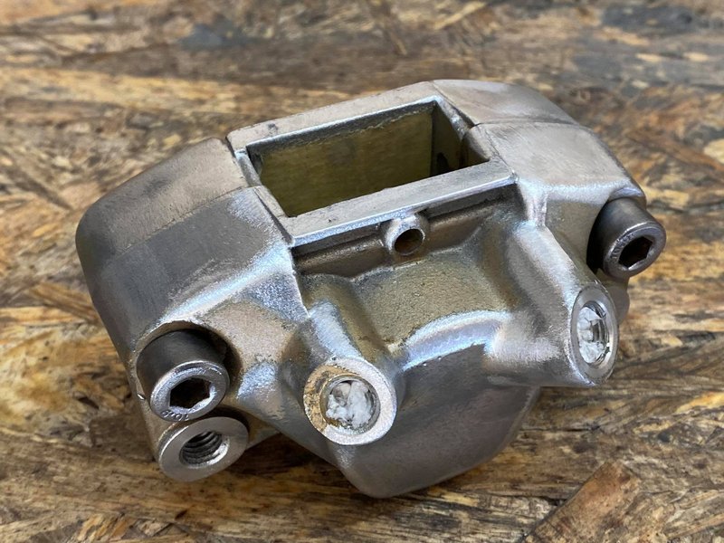

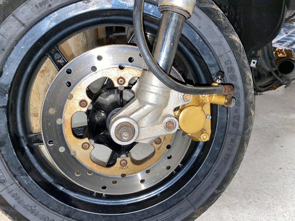

Kakvi su utisci sa ovom celjusti naspram originalne?
Odg: Piaggio NRG Power DD LC 2007 by Challenbeen
« Odgovori #68 : 26 Ožujka, 2021, 20:00:53 »
Ajd kad se vec pita, cisto da znam info, od cega je prednja celjust?
Zanimljivo kako ona originalna kod nekoga dobro koci, a vecinom ne koci. Bez obzira na iste plocice.

Kod mene na poweru je ista celjust sa mc3 i preporod naspram orginalne, kocila je i ona al ne ovako i ne uz tako finu kontrolu, plocice su obican ferodo tak da nije do njih.
Celjust je ista na starim runnerima il nrg.
« Odgovori #70 : 26 Ožujka, 2021, 20:37:31 »
Originalna čeljust nikad nije probana, ako bacite pogled na temu, kompletna je zaruzinala pa sam ju bacio u smeće, a ovu sam nasao za neke manje pare uz jos jedno MC3 Purejet sjedalo, pa sam ga uzeo... na kraju se ispostavi da paše i na ovaj pa sam ga ugradio. Koci odlicno koliko sam probao u 15 minuta danas...

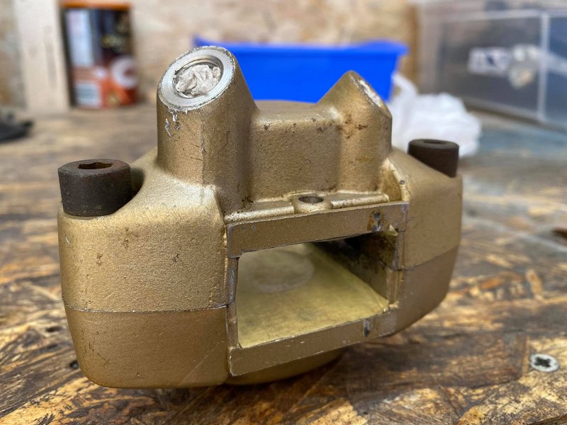

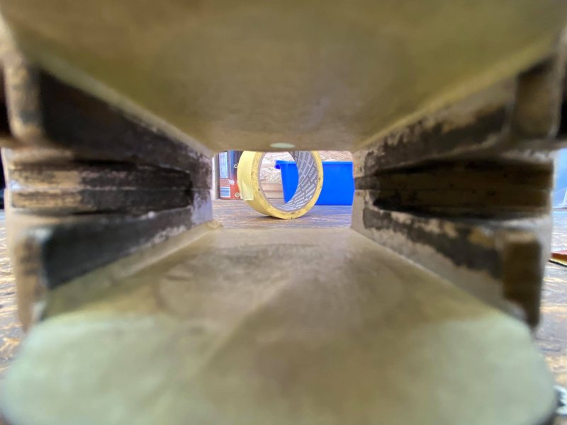

Sinoć sam se išao provozati, i kako sam se vratio, smrdi mi nešto.. mislio sam da je termogrupa, na kraju sam skužio da su čeljust zadnja. Skinio sam, izvadio pločice i primjetio sam da je jedan cilindar zapekao, i jedva sam ga izvadio van... izvadio sam i gumice i nasaftao sam sa avasolom. Čeka čišćenje. Gdje ima set za reparaciju nabaviti? Možda zna netko koliko košta? nebih sad dao 300 kn pa mislim da mi je bolje naći jeftinije polovno... usput, ako netko ima zadnju čeljust, slobodno neka mi javi... tražimmm

Ta zadnja celjust je problematicna, hoce oksidirat oklipici i voli zapeci jer i gumice vole iskipiti vanka.
Zacudo, gumice izgledaju ovak ja slici i odlicno. Ali cini mi se kako su klipici propali, probaj ispolirat, i ako samo prasina ode onda ce to biti dobro. Ali qko je ostecen krom, nije to to vise.
Jel ti radi zadnja pozicija?
« Odgovori #73 : 28 Ožujka, 2021, 13:10:25 »
One manje gumice su problematične, ove veće gumice su čak u redu... Aaaa cilindre sam oštetio vadeći jer su jeeedva izašli van.. nisam baš siguran da bi bili uporabljivi nakon vraćanja...

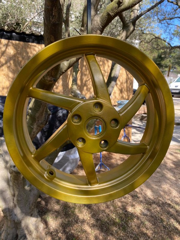

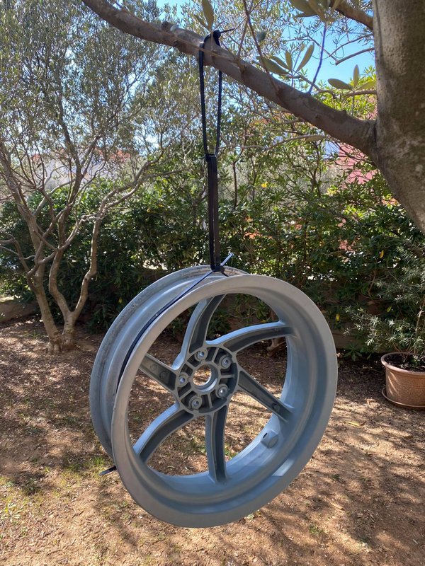

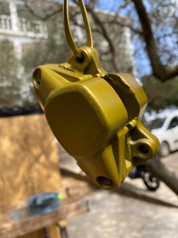

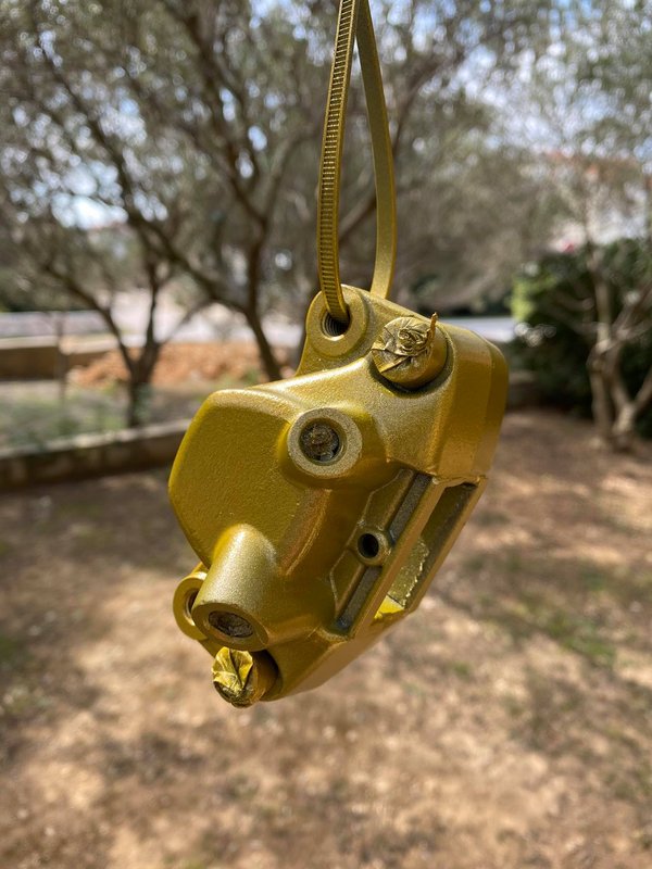

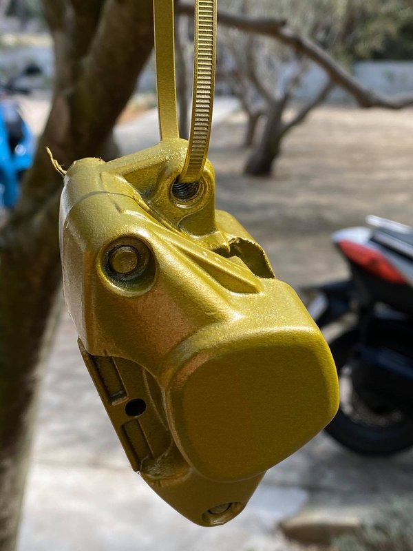

Produktivan dan, malo sam se nabrijao na jutubera jednog što restaurira kočnice, pa sam napravio identičan potez haha... Išao sam vratiti kočnicu u originalnu boju i sjetim se kombinacije koje sam htio za MC3, i onda samo ode i zadnji amortizer u tu boju... onako, spontano. Pošto sam imao viška jednu zadnju felgu, koju sam svakako planirao pobrusiti i pokitati, na brzinu sam pobrisio, isprao, te sam bacio temeljni i puknio u zlatnu samo da vidim kako će pasat na all black skuteru. Nema veze što je sjedalo u crvenom koncu, to čak i paše... Uvik mogu sve pobrusiti i vratiti sve u crvenu boju kao minijaturni detalji  :toothy11:

Za kočnice bi morao biti temperaturni sprej, inače boja je  :icon_thumright:
