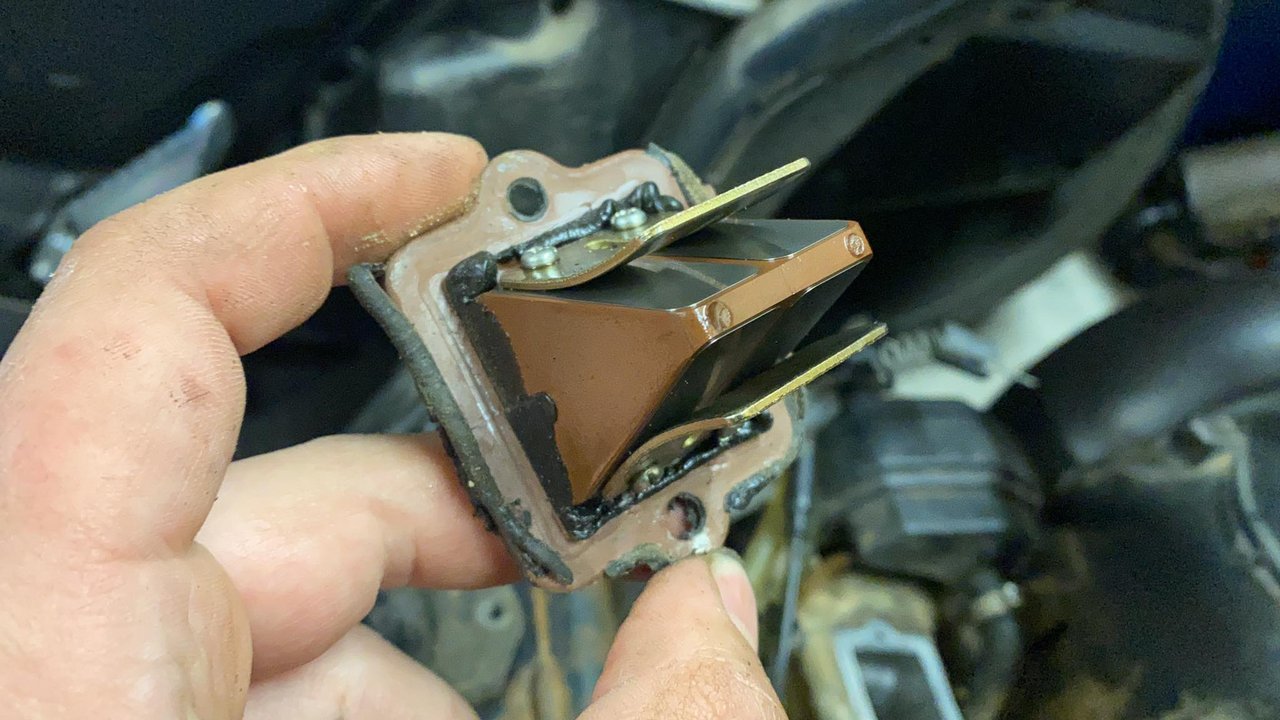

I tako, odmah sam krenio šarafat po njemu, očistio red sponđe od malossia, promjenio nikad viđenu RN3C i ubacio RN1C, nadolio još goriva, i skuter kresniše na blagi dodir. Ja ostao ugodno iznenađen... išao sam đir, malo je vukao čudno, i mučio se ali je mašina "zdravo" radila. Vratim se i skidam deklo. Unutra 2437 tona blata, očistim sve, poklopac gotovo ispolirao, remen i mikroremen bacim, stavim druge iz šteka, očistim izmučeno i istrošeno kvačilo, prebrišem i operem variomat (nažalost sve štok osim malossi rolica) i idem opet provozat. JBT NOV SKUTER. Onda sam lagano krenio skidat vilice da ih riješim i dovedem na brzinu u red, čudom nisu propale, ali zato zadnji amortizer je... Ostatak vidite u fotkama. Jedino što ne valja na cijelom skuteru je prednja kliješta, jednostavno su propalai izmasakrirana. Ja ih ne znam kako da ih spasim, tako da ne mislim vraćati na skuter. Svu onu mast iz prednje kočnice i crijeva uspio sam oprat i očistiti i kompresorom, i benzinom i novim friškim uljem isprao. Zadnje kočnice (crijevo, ulje, kliješta) su u odličnom stanju. Samo ih dobro isprao i ispustio ulje. Ulje iz getribe je također ispušteno i mislim da prije koju godinu već bilo promjenjeno što je plus za NRG-a. Plastike su malo ispucane od padova sa nogara kako mi je sam vlasnik rekao, malo ćemo stakloplastikom sutra raditi... I da, centralne nogare su također propale, i puknute su, i moram ih zamjenit. Još mi se ne sviđa što su na vilicama na čizmicama puknuto na jednoj strani nosač blatobrana, malo me smeta, al moram nešto iskemijat ... Skuter je dobar i sviđa mi se, ima potencijala, al sve ćemo vidit u skorašnje vrijeme  :toothy3:

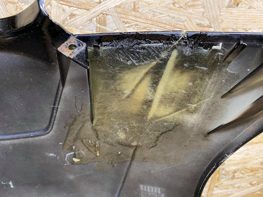

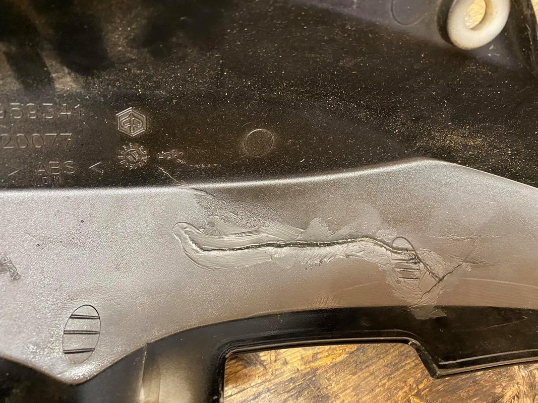

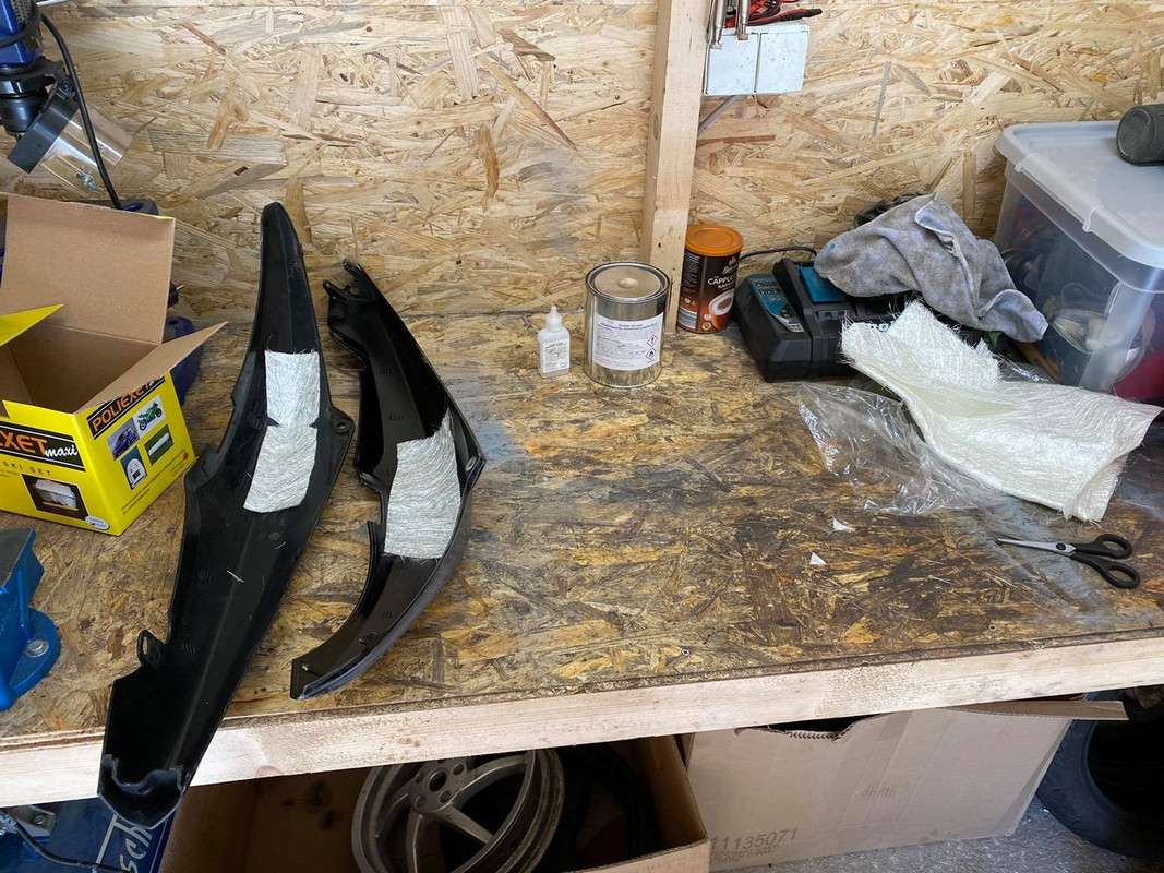

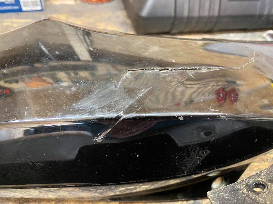

U okej su stanju, ali su neki dijelovi posprejani, namučio sam se to dok sam skinio brusnim 120. Poslije sam upirao malo grublje, sve oprao, prebrisao i stakloplastikom ili epoxy smolom izlijepio. Čini mi se da je do sad već stvrdnulo jer sam ostavio na suncu. tamo gdje je bila rupa zaljepio sam krep trakom da ne kapa, pa je kasnije to lako obraditi i pokitati. Njaviše sam izgubio živaca sa skidanjem naljepnica od tehničkog. Nema gdje ih nije bilo...

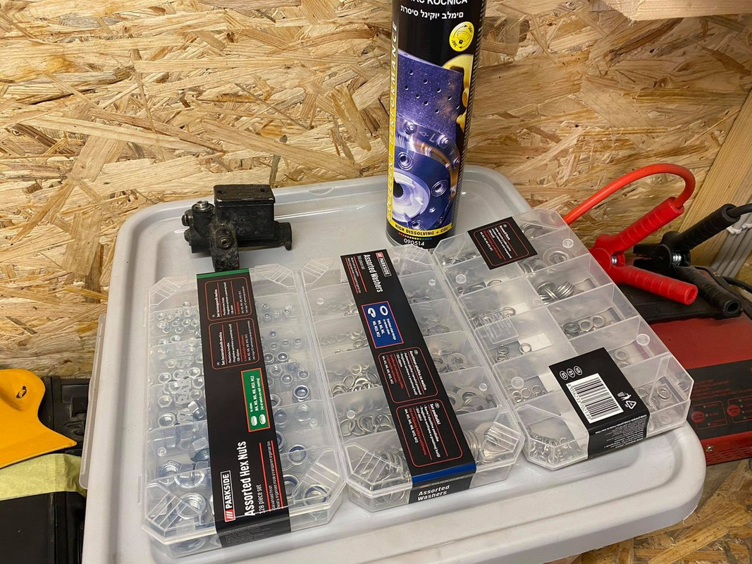

Znači, ulje u getribi sam stavio novo - 1,1 dec, kupio sam i nove matice i šajbice, baš dobro dođu za skutere, te nabavio KONAČNO radio tranzistor da mi mobitel ne prazni bateriju bez veze, pa sam jutros stavio Avasol CS u špricu i oprao sam plastike koje sam skidao sa skutera, od kade, sjedala, i ostalih plastika od iza.

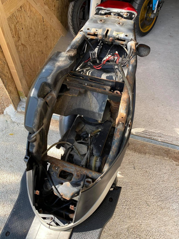

Zatim sam skidao sve lagano redom, i prao što sam stigao dok nisam spremat za posao u 17:30. Prirubnica je odvaljena, znači nju trebam novu. Karb će sutra, nadam se, ići na temeljito čišćenje kao i ostatak skutera. Zaboravio sam napomenuti da treba zvono i kvačilo promjeniti te centralne nogare i da sam sad u potrazi za njima.
