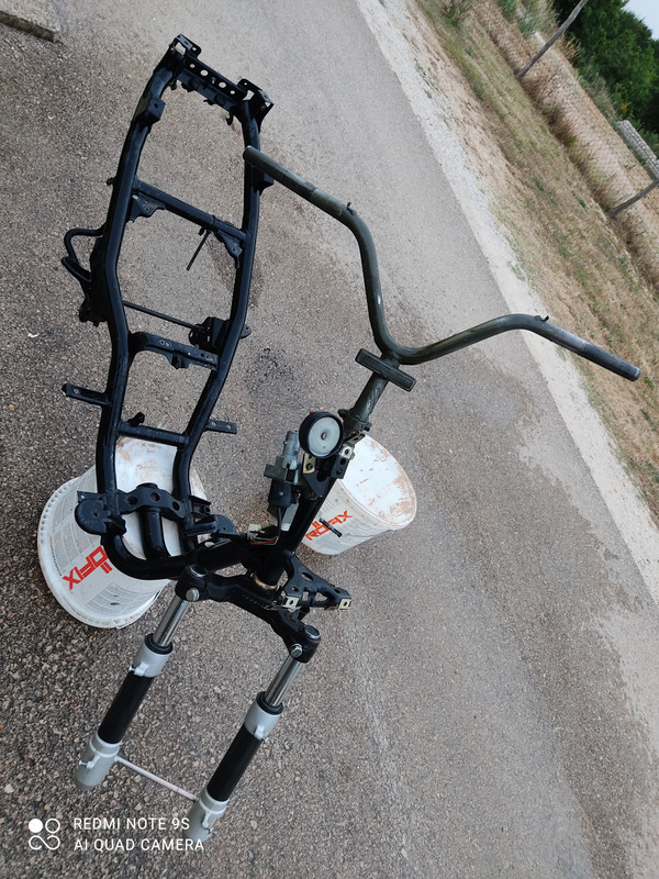

Prvo pranje rame nakon 1998. godine  :toothy9:
Udaralo se Ivasolom, Čarlijem, žičanom četkom, spužvicom... svim raspoloživim sredstvima.
Konačno stigle i nove OEM ručke.

Izgleda odlicno, teleskopi takodjer. Jedino si provjeri s boka ravninu stupa volana, odnosno teleskopa, jer taj model rame koji je isao zakljucno s 2002. godinom, imao je problema da se stup volana savije sam od sebe, kotac ode u konacnici prema naprijed.

Zahvaljujem na informaciji što se tiče volana. Nisam to znao.
Provjerio sam svoj stup volana, nije iskrivljen prema naprijed koliko vidim.
Danas se farbala rama.
Farbana je crnim akrilom te je kasnije dodatno prelakirana
bezbojnim baslac lakom. Razlog je taj što bezbojnog imam viška, a i ljepše izgleda.

pa sredi si prednje vilice vec kad su ti dole(novo ulje i semerinzi)

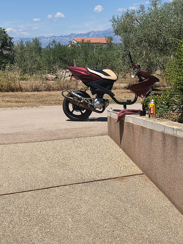

Nisam izdržao jučer da ne nabacim kola i poneku plastiku čisto da dobijem dojam kako bi mogao izgledati skut kad bude gotov.
Danas se nabavila i montirala crome nogara    :toothy9:

Ova boja je cudo,fenomenalno izgleda :headbang:

Bit ce ga steta vozit da se ne zaprasi kad bu gotov... Odlican projekat  :icon_thumright:

Covjece koja perverzija od Roxa, ostavi ga tako izgleda kao pravi Alien!

Da zanimljivo izgleda ovako :headbang:
Ali bit ce pravi primjerak kad se slozi, njusim to od samog pocetka.
Ponosni vlasnik se ulovio restauracije i gura to do kraja. A rezultati se vec sada vide :icon_thumright:
