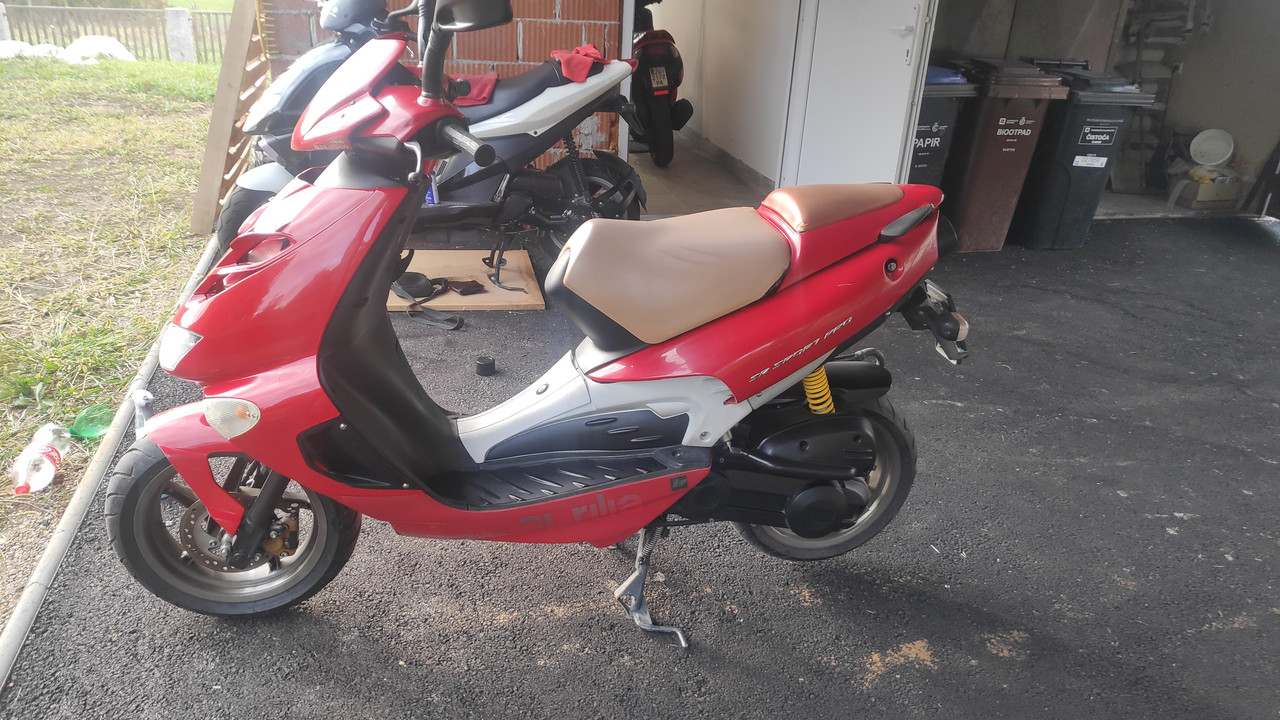

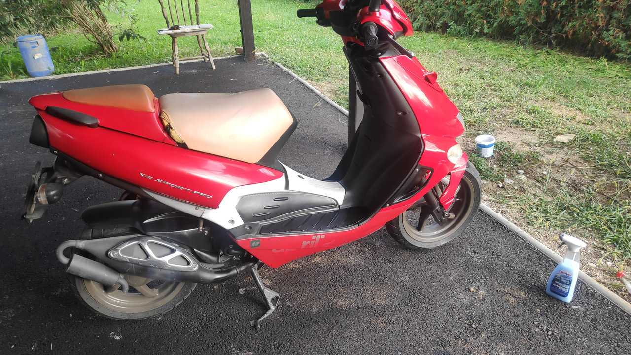

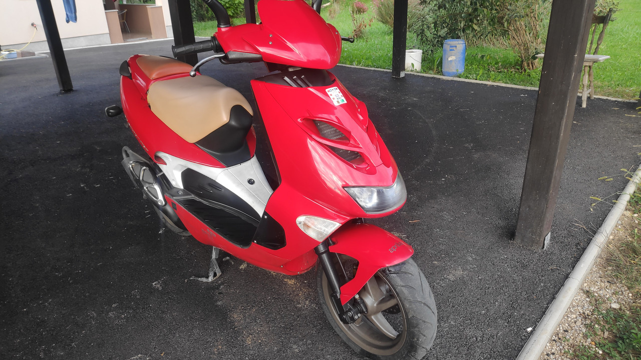

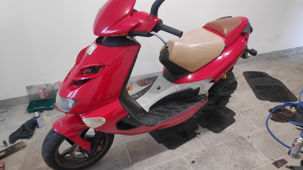

Posto vidim da svi nekaj rade,a medju njima i ja da malo podijelim radove na skuteru sa kojim se trenutno bavim.
SR-ku sam kupio u Bjelovaru od dugogodisnjeg vlasnika,sa kvarom.Izvana je izgledala korektno pa reko ajde da vidimo sta je to.Tako dogovorili cifru i ja je vozio za Zagreb.Skuter upali i ugasi se za 100m,gume su losije,aku mrtav i sic bi bilo dobro tapecirati.Covjek je nebi ni prodavao,ali nije mogao naci mehanicara koji bi mu ga slozio.
Pa evo i prvih slika kako je usao u dvoriste

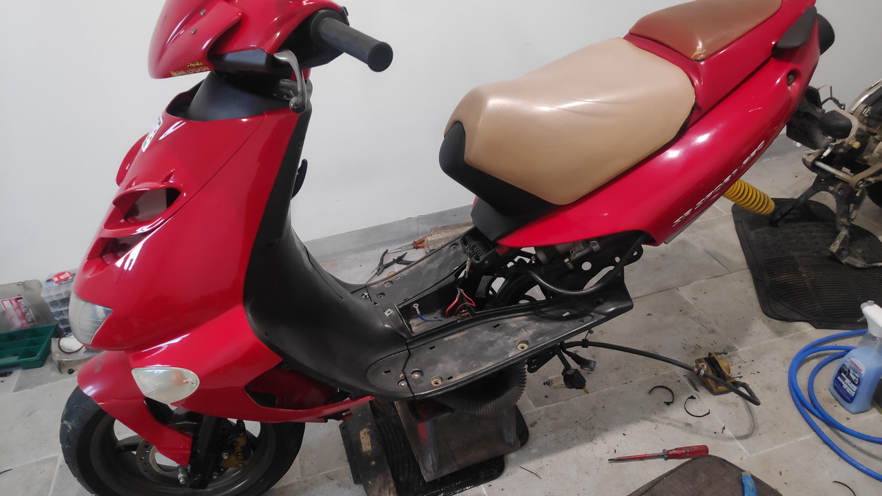

Prvo sam preselio aku sa drugog skutera i hladan ide 100-150m do prvog opterecenja i ugasi se.Poslije toga upali,ali cim pipnes gas krepa.
Pa sam kontaktirao doktor Purejeta koji mi je dao jasne smjernice i natuknice sta i kako pregledati na skuteru.

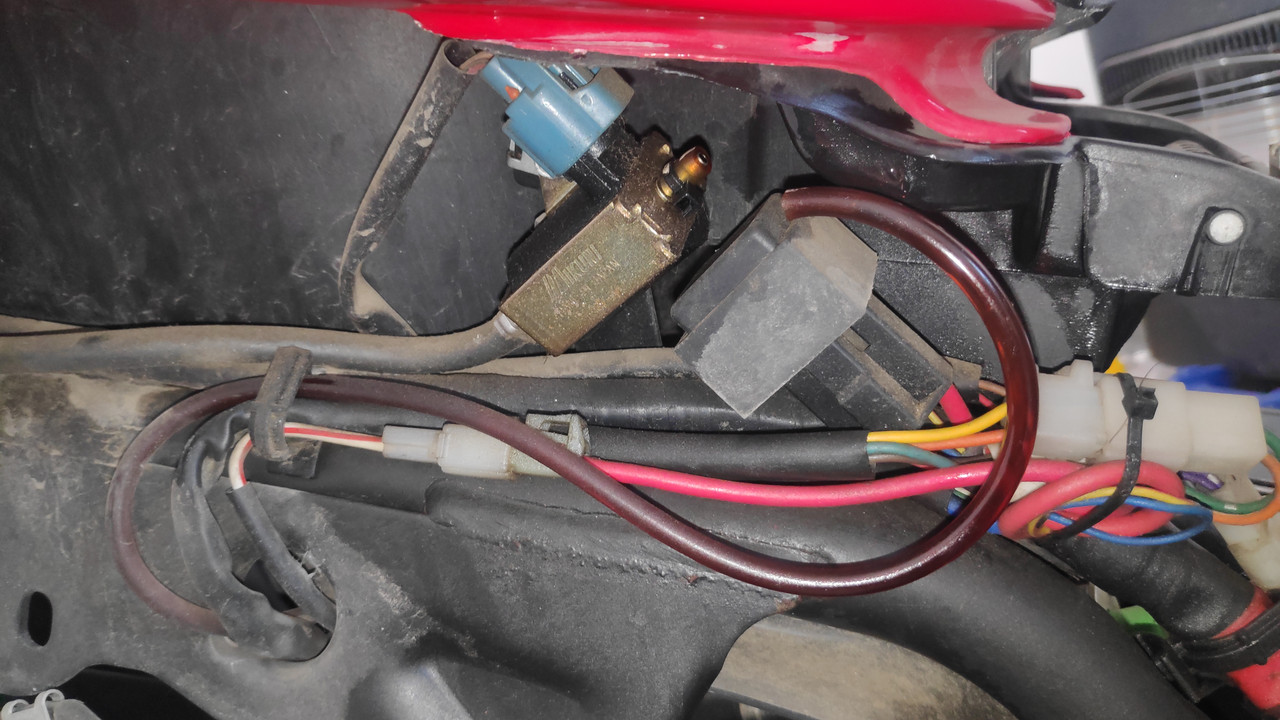

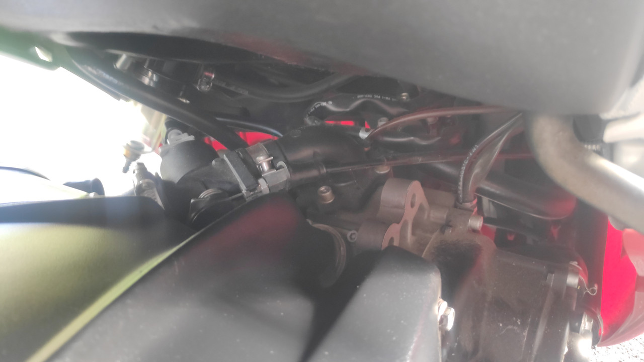

No prije nego sam uopce i dosao do prve stavke sa popisa sam skidao plastike da mogu pristupiti svemu i ugledao kvar.
Nakon toga sam ubacio novo crijevo ulja,ali kako sad odzraciti pumpu.Dobio sam info od Joga kako to napraviti,pa sam odmah i ja snimio postupak.
Pun gas i kontakt se da i nakon par sekundi pumpa pocinje sa drukanjem.
Skuter je proradio,odlijepio se,hahaha,ali ima jako ruženje u mašini.

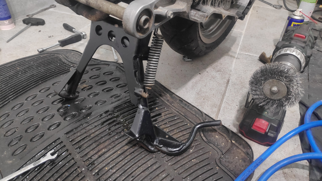

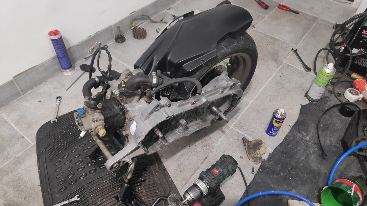

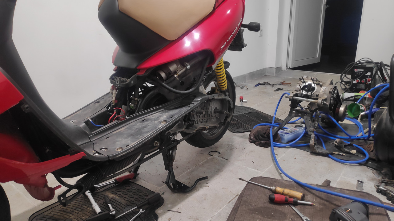

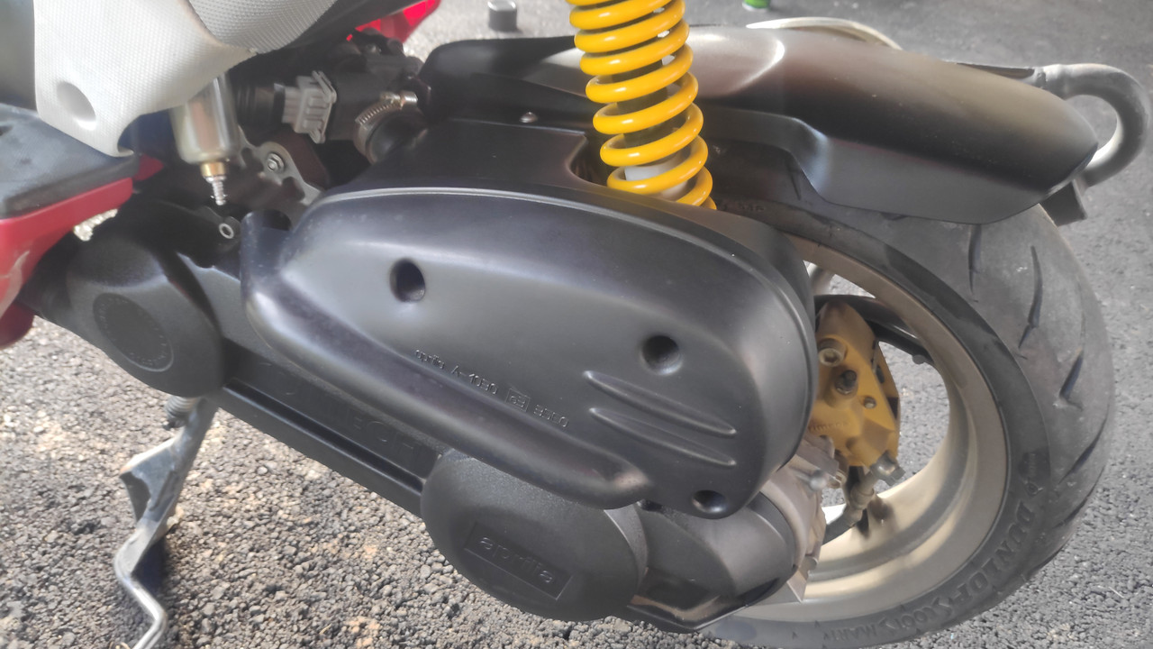

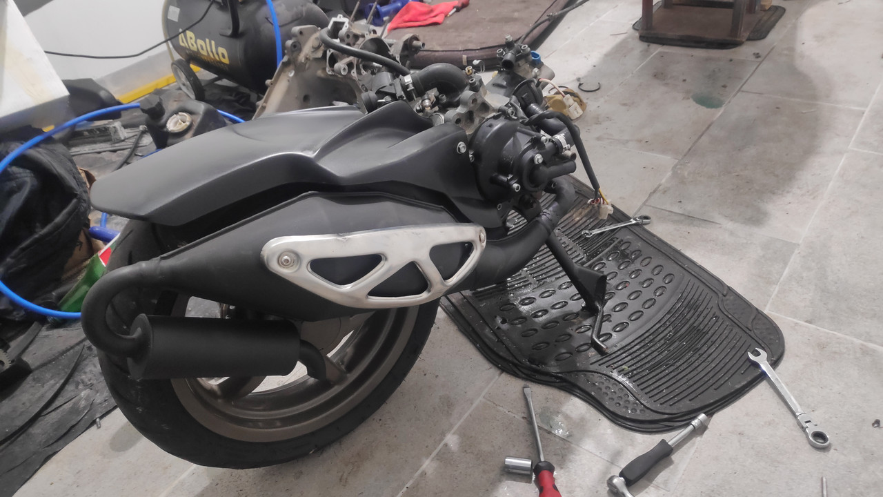

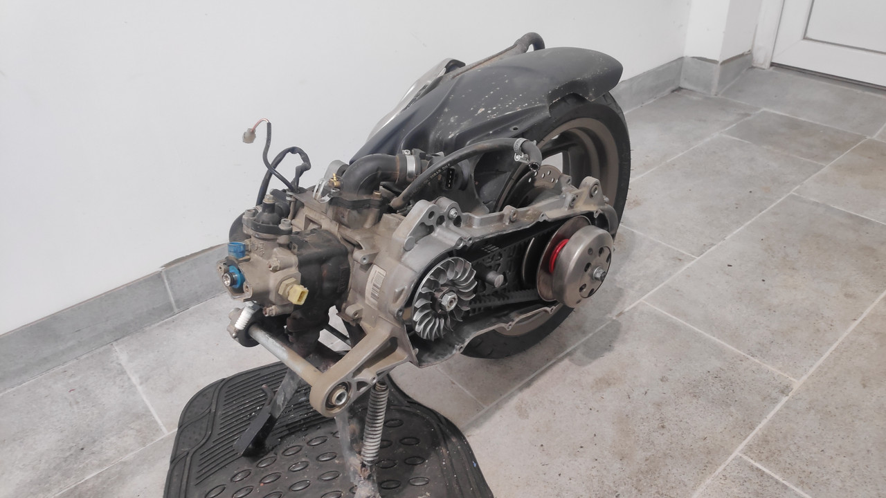

Tako je mozgano malo sta napraviti ici na BB,na 50 pia masinu ili sta i onda se Corector ponudio da ce donirati mint blok iz šteka posto je kod mene otisao dosjed lezaja do variomata.Inace rak rana za Diteche.Obicno potraju 20-25tkm,a ovaj moj ima 39000km na satu.
Tako sam pokupio blok i u jednom danu odradio skidanje,stavljanje,upoznavanje itd.
Pa evo par slika iz procesa.
<a href="https://postimg.cc/HrsG067m" target="_blank"><img src="https://i.postimg.cc/vZ5QsjY4/IMG-20201013-141836-1.jpg" alt="IMG-20201013-141836-1"/></a>
Pa je uslijedilo pranje,lakiranje auspuha i nogare i sklapanje svega na drugi blok.Termogrupa je pregledana,ociscena od garezi,malo je pociscena od lijepljenja sto je ostao bez ulja.Karike su kao nove na 0.22 i 0.25mm zazoru.Zna se da Ditech nema sanse upalit ako je malo slabija kompresija.
Eto sklopljeno,natocen antifriz,odzracen i snimljeni prvi taktovi sa "novom" masinom.
