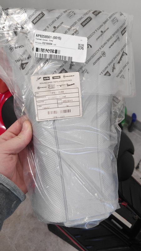

Stigao poklopac akua novi.
Odg: Aprilia SR50 Ditech->Toulip red
« Odgovori #56 : 03 Studenoga, 2020, 21:46:04 »
Steta ga vadit iz najlona, bit ce duze nov :laughing9:
