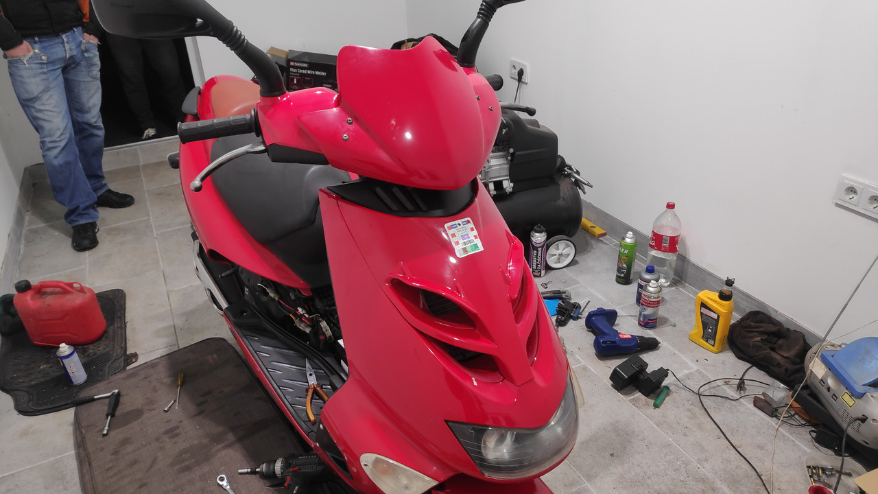

Danas se malo radilo,bio Corector kod mene pa smo provjerili ajnspric sistem i malo posnimili.Cekam da mi posalje pa cu dici na youtube i ubaciti ovdje u temu
Odg: Aprilia SR50 Ditech->Toulip red
« Odgovori #22 : 15 Listopada, 2020, 23:57:48 »

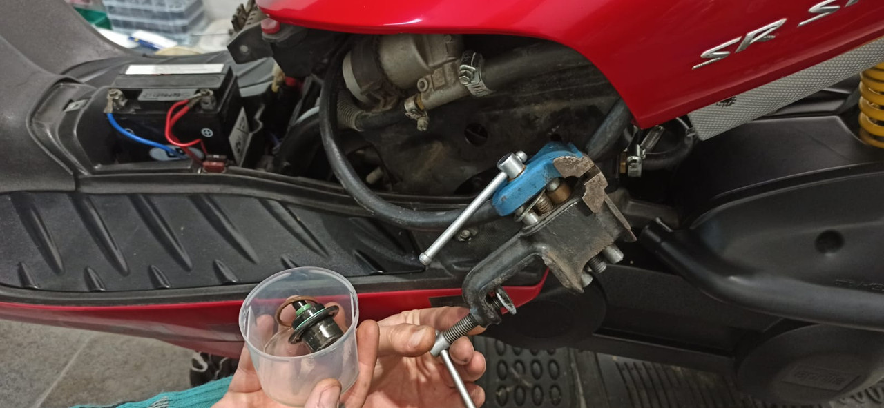

Kao sto rekoh Corector je bio kod mene i provjerili smo cijeli ajnspric sistem.On je ukazao na moguce probleme i uputio me kako i sta napraviti i provjeriti te na sta posebno obratiti paznju.

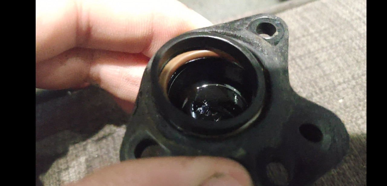

Pa evo prvo smo provjerili reglulator tlaka goriva.
Za to je potrebno skinuti 3 torx serafa koji se nalaze na casici.Vec sadrzaj casice moze otkriti propusta li regulator tlaka gorivo.
Kod mene je to izgledalo ovako i to je okej,ali svakako smo isli u daljnju provjeru
Ovdje je video kako se vadi regulator.Prije vađenja je potrebno stisnuti crijevo povrata benzina kako on nebi curio kad se regulator izvadi.
Mozete stegama,gripcangama,malim skripcem kako sam ja napravio ili nekom drugom metodom.Ovisi sto vam padne napamet.
Regulator se moze izvaditi i tako da se da kontakt pa tlak goriva izbije van regulator,ali to zalije sve benzinom i moguce je pogubiti koju gumicu ako radite na soderu ili je neki saht u vasoj blizini.Ovo je gospodski kako kaze i video.Za posudicu je iskoristen cep od brake cleanera(gledajte da nema rupicu)
Uslijedio je test.Potrebno je nauljiti mrezicu i u rupu sa donje strane nabiti tlak,ako nema mjehurica regulator je ispravan.
Zavrsetkom testa ocistiti kuciste u koje vracate regulator od benzina,a gumice na regulatoru vratiti u polozaj kako stoje i OBAVEZNO podmazati sa uljem ili masti.Mi smo koristili 2t ulje.Ukoliko ne ide ponoviti postupak ciscenja i mazanja i probati montirati bez prevelike sile.Mozete si pomoci pogurati necime,ali budite osjecajni.
Kad ste vratili regulator provjeriti gumicu koja stoji na dosjedu poklopca i tu kompresor druka,cesto se desi da ta gumica ispadne pa kasnije imate propustanje u tom dijelu.
Stegnete torax serafe i gotovi ste.
Nakon bilo kakvog rada po sistemu skolski je provjeriti si sve sapunicom.Mi smo zamiksali par kapi carlija u vodu i nalili u spricu za pranje prozora.Taj dio nismo snimili,ali nije neka mudrost.Nigdje ne smiju biti mjehurici.Slicna stvar kao i provjera plinske boce nakon spajanja.

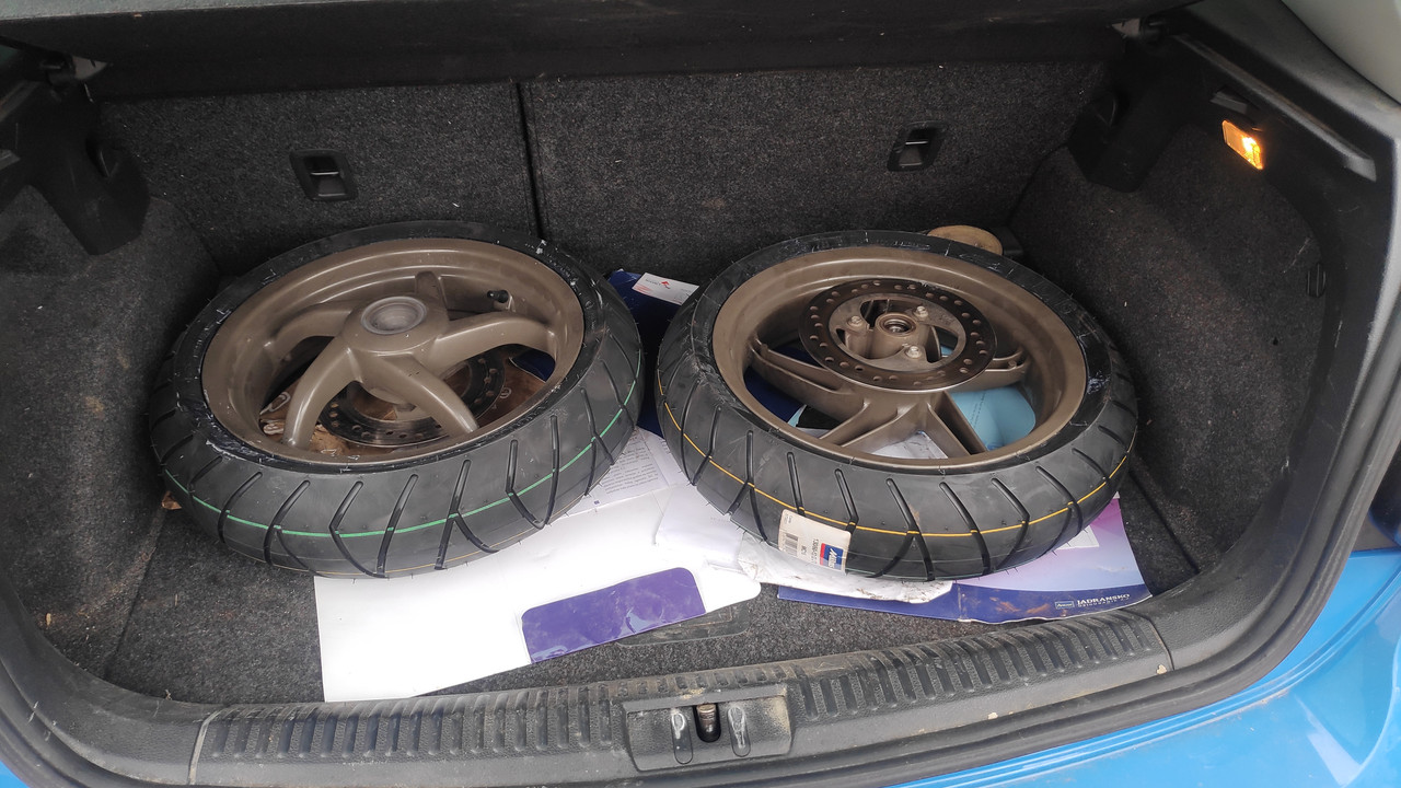

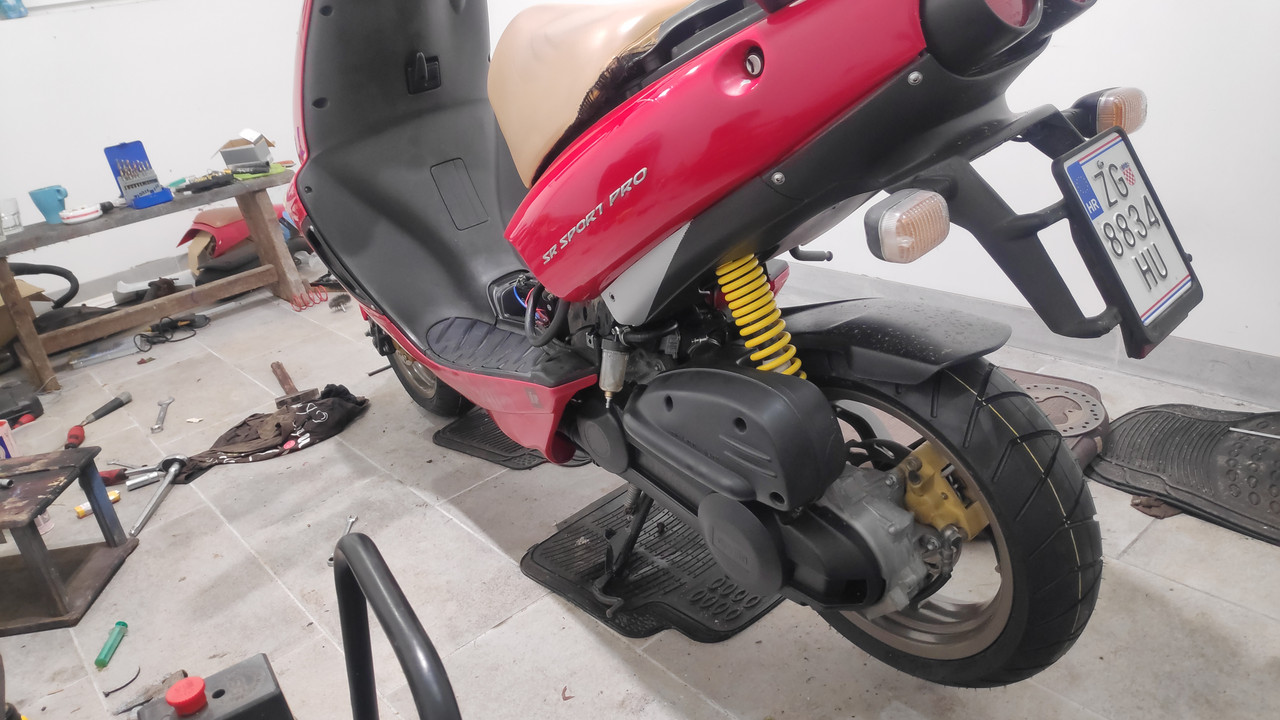

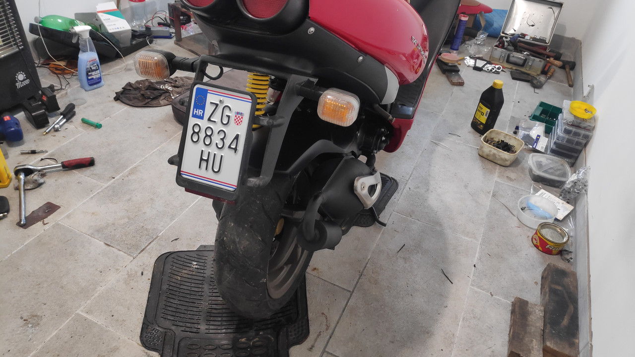

Prebacio papire na sebe i uzeo ZG tablicu.
Odma ju smontirao

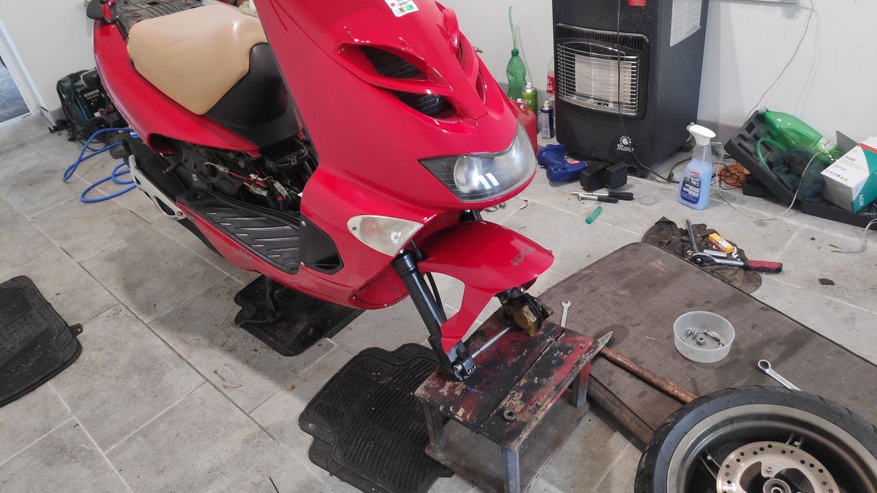

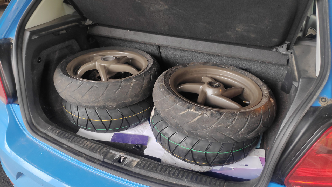

Kupio sam mc16 u vulkalu,komad je 184kn i dva nova ventila.
Razmontirao felge nabrzaka
Utovario ih i pravac vulkanizeru
Jutros je dobio i novu NGK CPR8E jer je stara probila.
Vjerovatno cu iza ubaciti brakingov disk iz steka,jer je ovaj malko losiji.

Osrednje gume su,ali za cijenu i namjenu ovog skutera su i vise nego dobre.
Gore su bile celave i ispucane scootsmart,tako da je ovo premija naspram onoga.Uostalom mora biti isti kao sa slike.

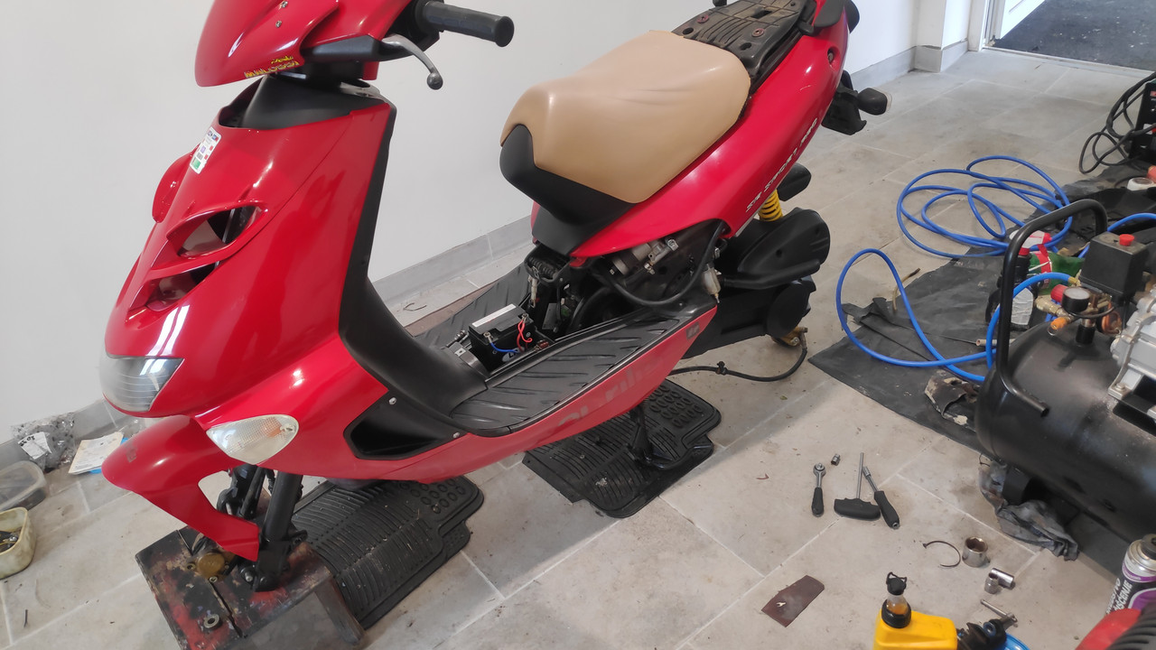

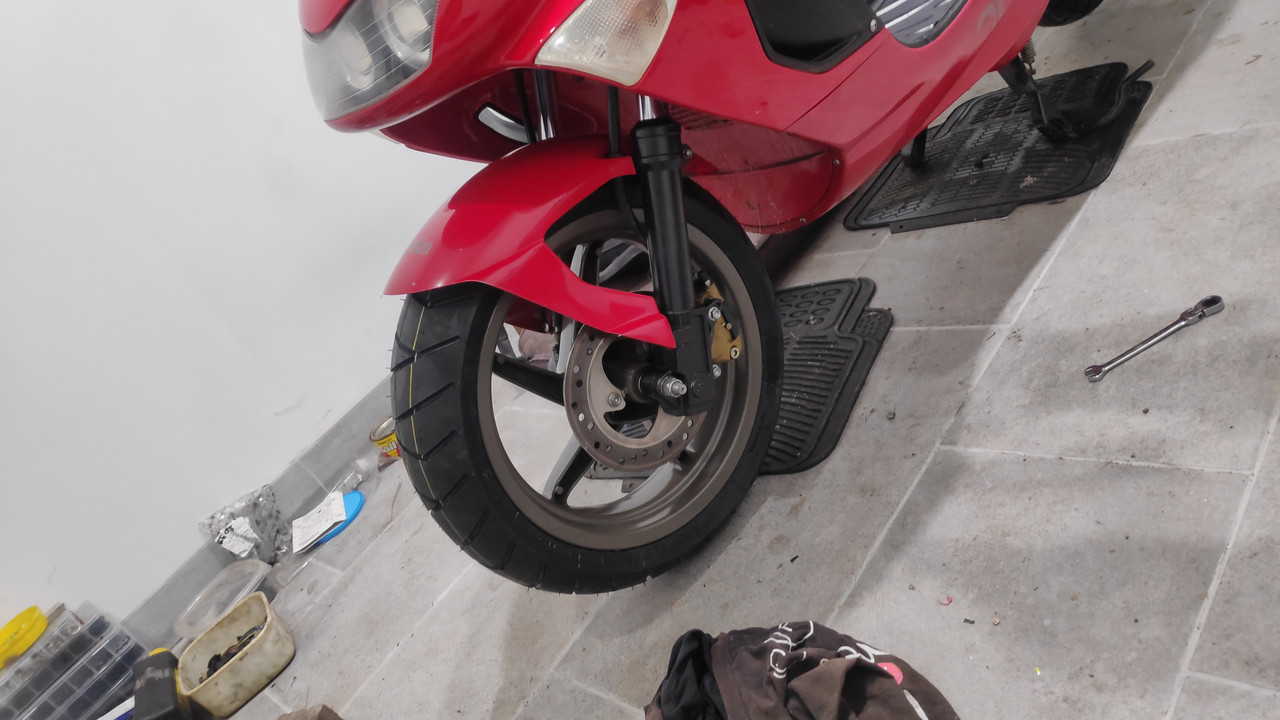

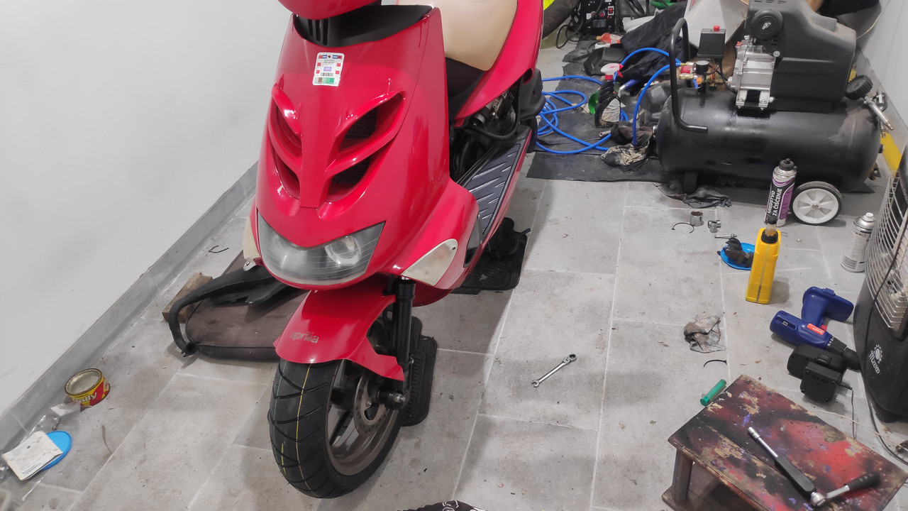

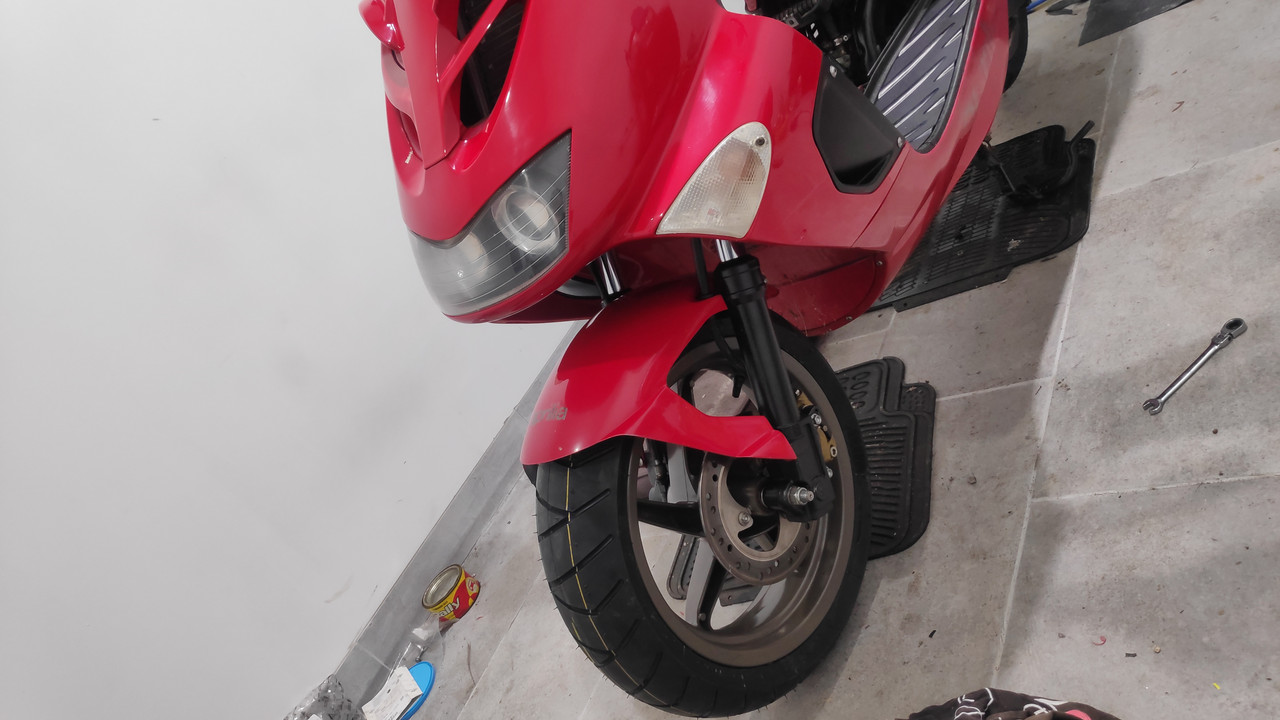

Evo malo pocistio felge,montirao iza braking disk iz šteka,posto je zadnji bio los i smontirao na skuter.
Da i nove ventile kratke je dobio,to sam uzeo u Vulkalu 2.5kn komad i nekad davno sam kljuc za montazu kupio,pa sam to kos vulkanizera smontirao.Zastedio sam 15kn ;)
Gume i montaza ispale 410kn.

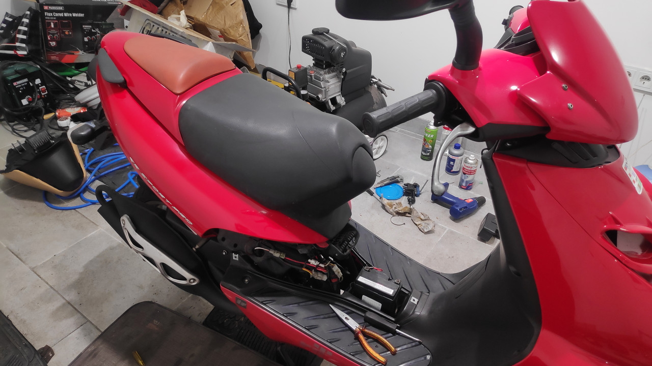

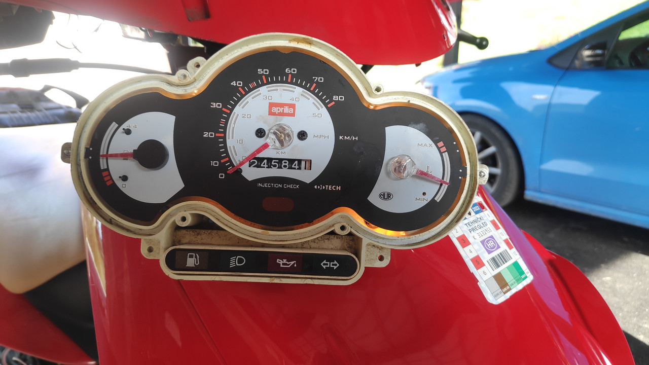

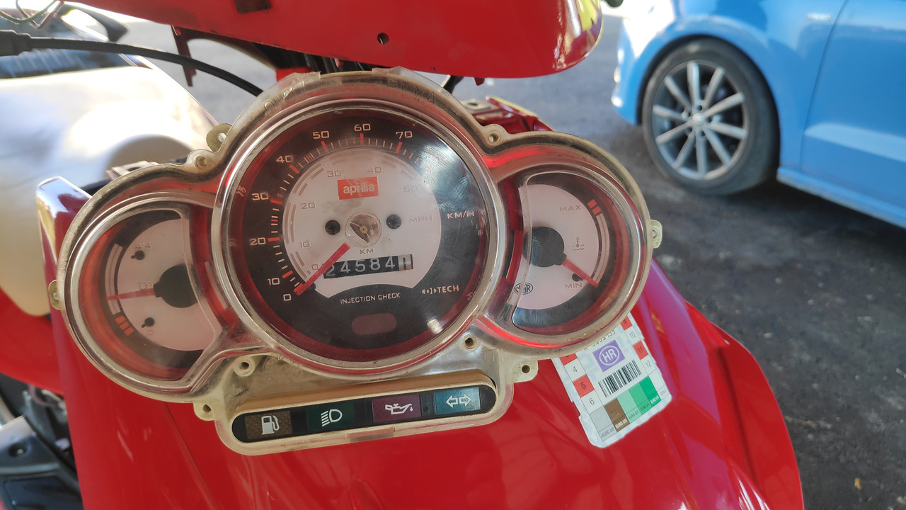

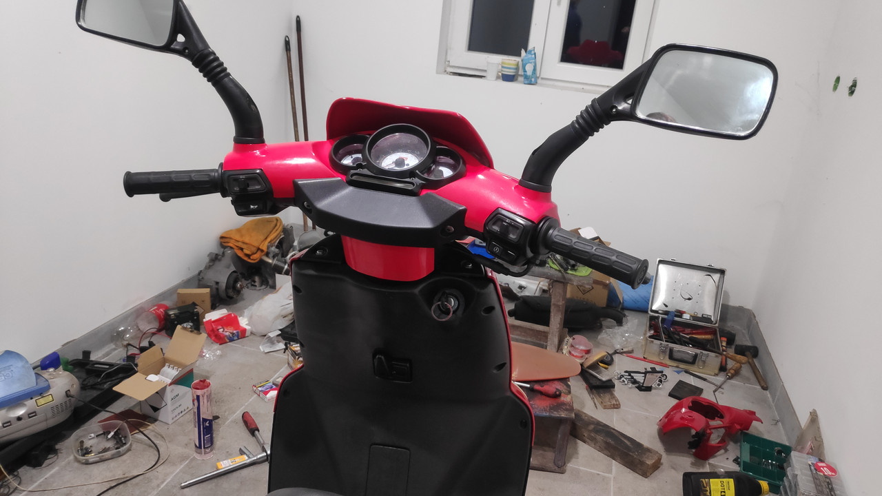

Kupio sam sic,plastiku volana i kilometar sat,posto je na mom temp letila u crveno cim se kontakt da.
Malo sam se najebao sa satom jer je netko prepiknuo cajger na drugu poziciju,pa sam ispitivao senzor,zice i sva cuda koja postoje.Na kraju ufazio cajger i sve radi kao puska sada.
Eto zamijenio masku i sat
I sic je sjeo gore
Posto nijansa spojlera i volana bas nisu 100%,masku koju sam dobio uz masku volana sam odlucio obarbati u mat crnu

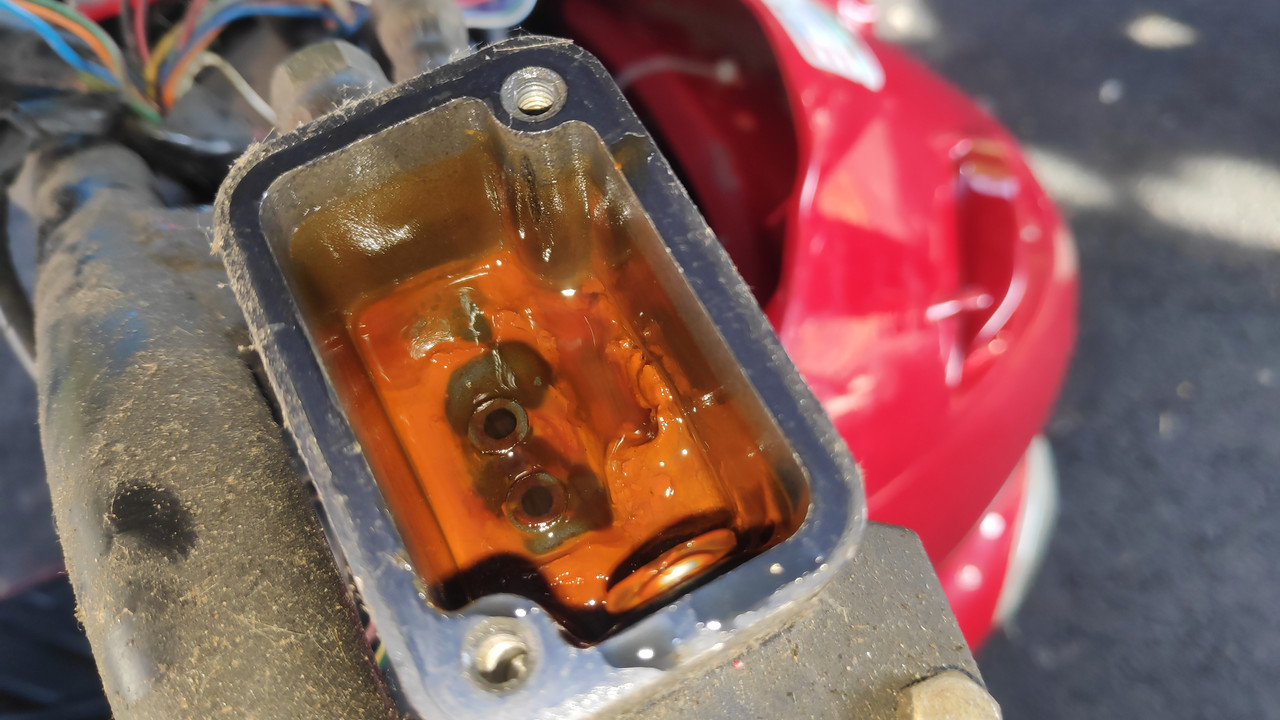

Uz put sam isao provjeriti ulje u kocnicama kad je vec volan bio dole i skoro me slagiralo.Kaze covjek nove plocice i ulje u kocnicama da su mu stavili.Plocice jesu,al' ulje boga mi nisu.
To sam sve ocistio i oprao,pa propustio 3 spremnika ulja kroz anlihtere.Tek tada je kreno bistri dot van.

Tko zna jesu li kocnice ikada otvarane...Sudeci po slici ovoj izgleda da dugo dugo nisu vidile svježeg ulja .
