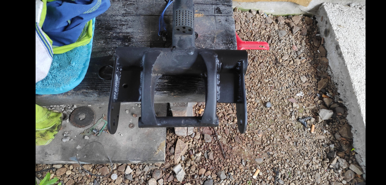

Evo slika gotovog proizvoda
Hvala doktore na detaljnom objasnjenju vakum pumpica :headbang:  :toothy12:
Proba kaze sve savrseno pase i ravno je

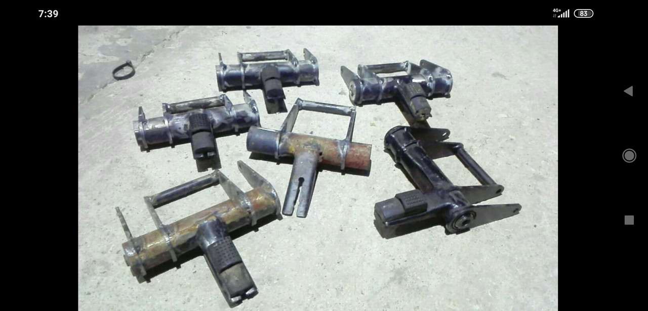

Kod mene je prvo bilo ovako
Onda smo odlucili jos malo pojacat jer su mi se frkali ti vanjski limovi,pa smo povezali unutarnje i vanjske.

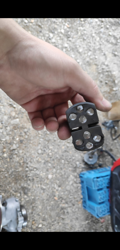

Obicno ti ljudi zapunjavaju i ove gume jer ih BB masina samelje.Obicno to ide sa ljepilom za sajbe,ali posto nisam imao ja sam m8 navojnu sipku koristio.
  • Postova: 6209
Odg: New project Gilera Runner bb 172ac
« Odgovori #123 : 31 Listopada, 2020, 19:28:30 »
Ujbt bas ste super to povezali da se ne frce
Pa jel se bude i meni frkalo? Pleh je debeli 5mm
Tesko da se bude pofrkao ha??
E na poslu sam nasao alu sipku te debljine pa cu s njom zapunit taj selen suplji. Alu je super jer je lagan i ne hrda

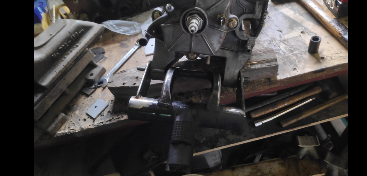

Ajde prije nego izvedes sve egzibicije naserafi blok sa cilindrom,glavom i poklopcem i pogledaj oce ti udarati u poprecnu cijev koja drzi kadu.Moglo bi bit pi*darija radi skracenog nosaca.
  • Postova: 6209
« Odgovori #129 : 02 Studenoga, 2020, 17:01:31 »
Moze budem probao pa cemo vidjeti situaciju :icon_thumright:

Gotov nosac
Proba masine na rami
Sve savrseno pase a mjesta ko u prici
