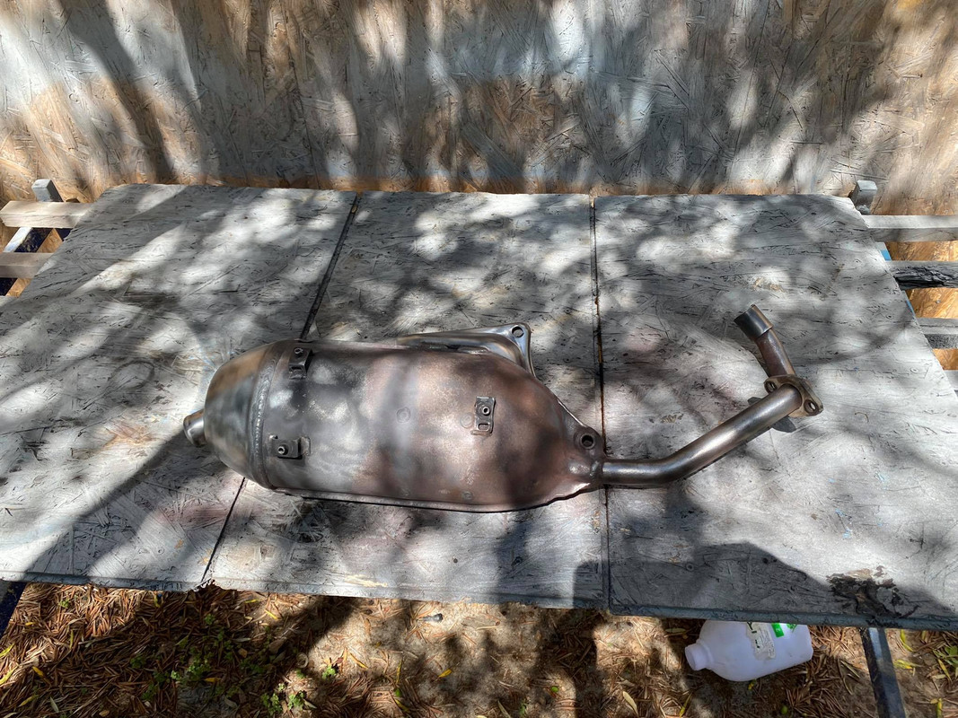

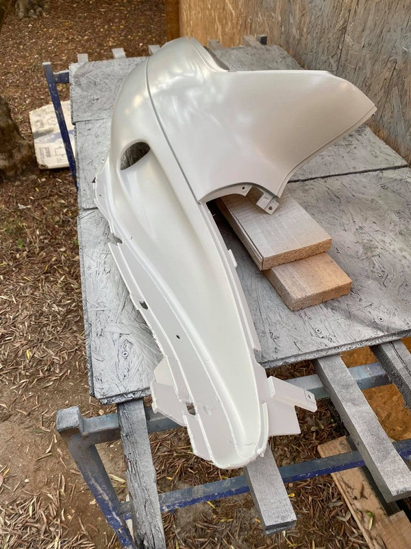

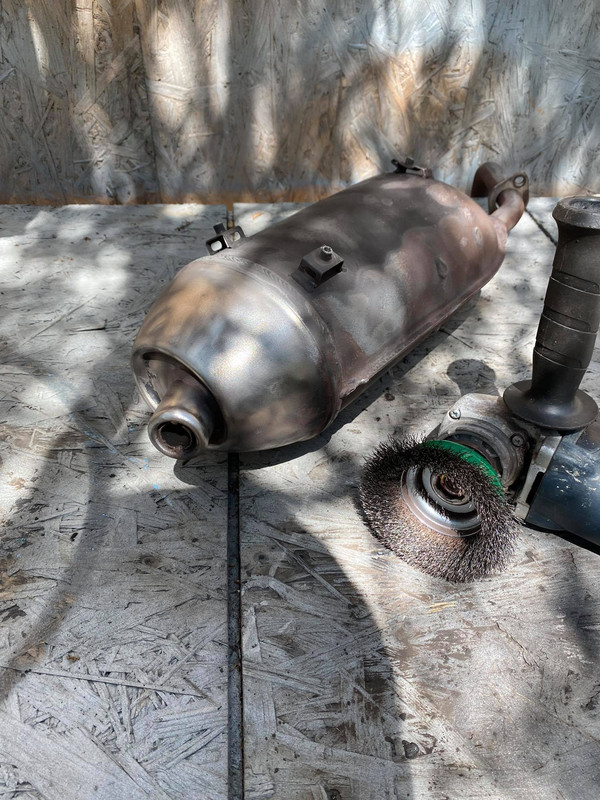

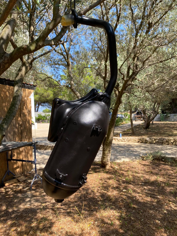

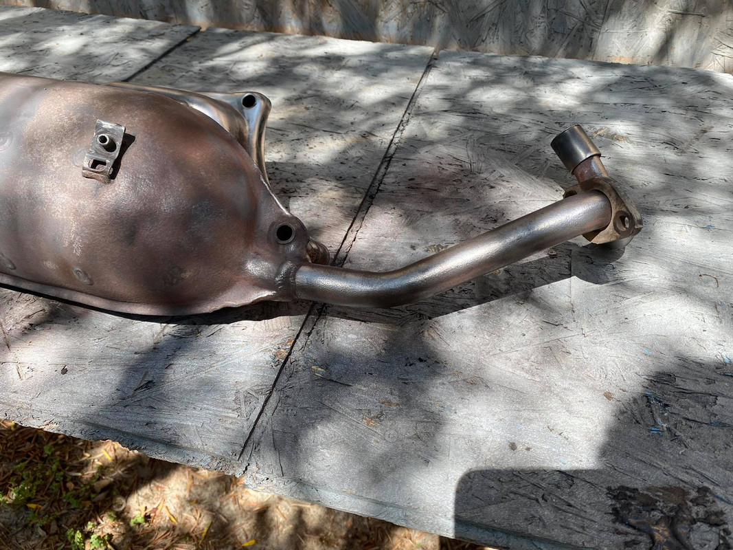

Ovih dana Skipper ide na slaganje, te se lagano pripremam za to... Sredio sam auspuh i oprao sam plastike skutera koje su bile extremno prljave. Kupio sam od klinca još jednu plastiku za 25 kn (desnu bočnu) jer je jedan dio istrunuo na mojoj originalnoj plastici. Sad ću je pokušati dovesti u red i sa njome se malo zezati. Ramu sam prebrisao samo od prašine i prekontrolirao da nema ružine.

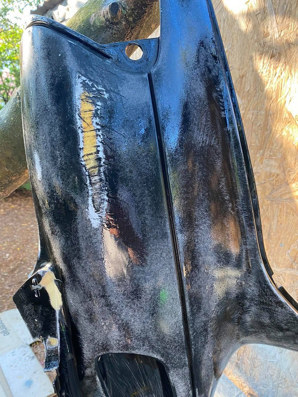

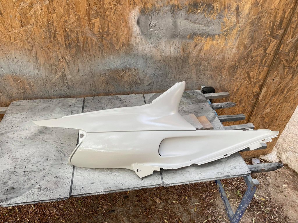

Nije mi se dalo čekati pa sam odmah pokrpao plastiku... sad gledam da je obrusim te bacim plastik prajmer pa da onda pokitam... ???
Odg: Piaggio Skipper ST 150 4T 2002 by Challenbeen
« Odgovori #186 : 20 Srpnja, 2021, 20:59:21 »
Evo pobrušeno, bačen plastik prajmer te posli njega 2k špric kit u 3 sloja da se sve fino popuni. Sutra posli ručka tek planiram brusiti a ne znam kad ce se farbati... jedino mi je upitno jel skipper metalic crni... sve mi se čini da je, a ja imam samo akrilnu crnu... morat ću nešto iskombinirati  :icon_thumright:

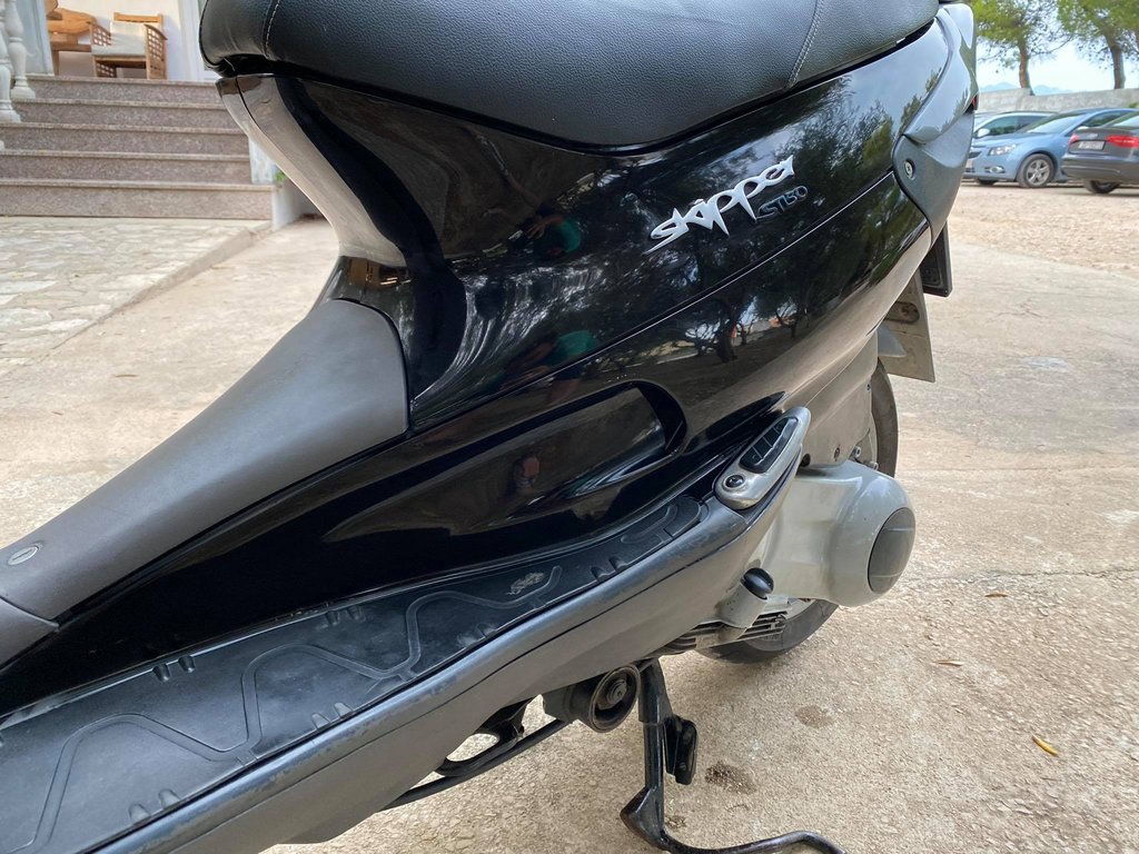

Eto.

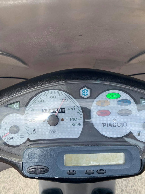

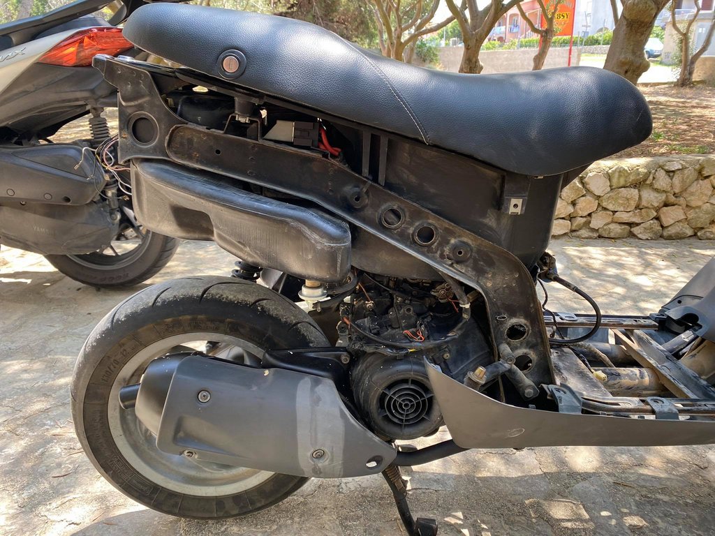

Skuter u voznom stanju, ide nikad bolje, bolje ubrzava, bolje vuče, dodir gasa registrira i samo cimne, ide 110 km/h po ravnome, ja prezadovoljan...
Kao da nikad nije bilo ništa.. haha samo fali tablica... jbg, za sad je u prodaji ovakav kakav je, 5.500 kn... ne planiram ga registrirati (barem ne još).

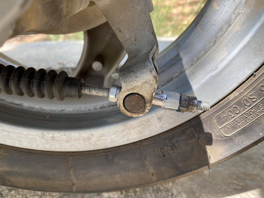

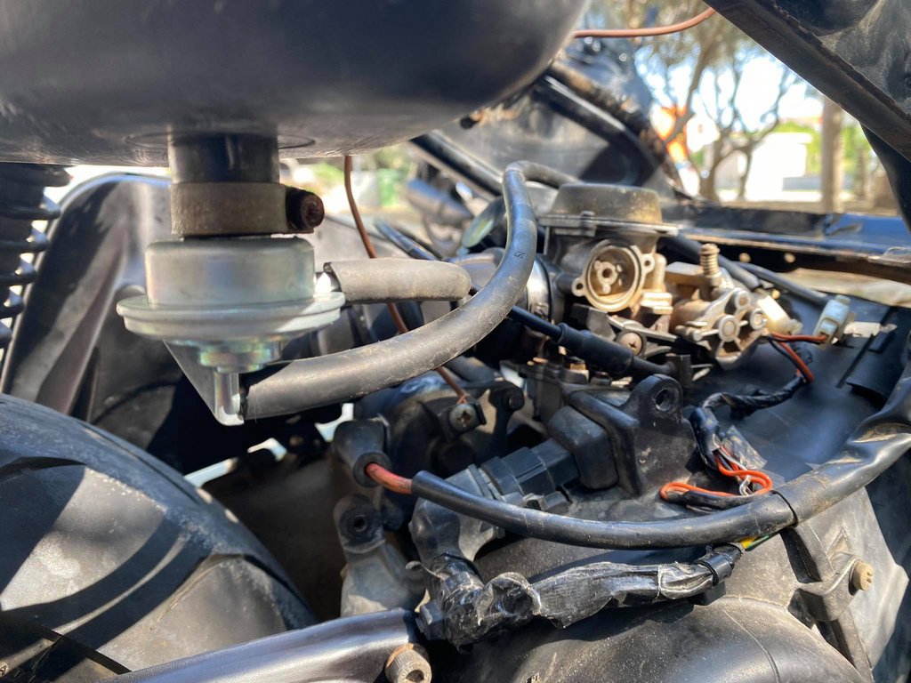

Zaboravio sam staviti da sam promijenio i vakuum ventil, stavio sam  nova crijeva goriva, stavio sam novu sajlu zadnjeg bubnja (kočnice), jedino mi je još ostalo prekontrolirati variomat i težinu rolica... čini mi se da idu 14gr rolice u variomat za ST150 kubika...

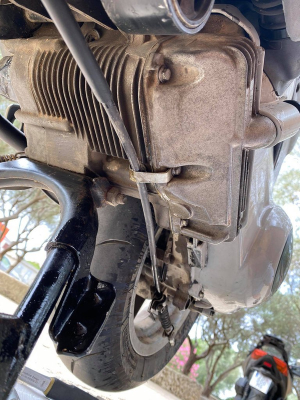

Slini ulje za nepovirovati. Priboja san se da je puka karter ili slično. Raskopa san deklo, i na kraju skužim da kad sam uliva ulje, ulija san punu litru a filter nisam vadija. Onda sam išao pregledati čep od ulja, te sam promjenio gumicu. I odjednom je stalo i kapati i sliniti ulje hahah ..  :icon_thumright: :icon_thumright:
Odmah sam provjerio i rolice na vagu - 9,9 grama su, očistio sam opet deklo i variomat i poredio sve. Za sada sam zadovoljan svime!!

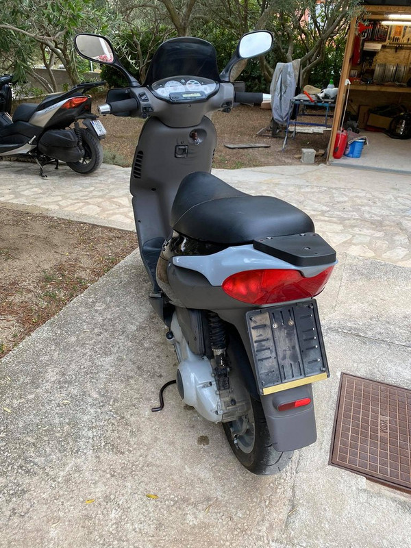

Skipper je danas prodan i otišao za Zadar... došla 4 jarana, al kad kažem jarana, mislim kategorija ja. 140-150 kg. Sjela njih dvojica na skuter i gas, skuter ih je izbio, tj u principu posli probne vožnje bio je samo izvađen keš i bačen na ruke, al naravno da me je moralo nešto zajebavati a to je svakako bio akumulator.
Nekidan je izgleda crkao, bio je na punjaču danas cijeli dan, a kad sam ga primio skoro sam  se opekao. A nov unibat nema 3 mjeseca... užas... stavio sam im od 4ah da ga vozi, a ovaj od 9ah cu reklamirati i doniti im nov u srijedu...
