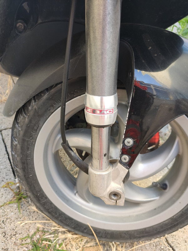

Dovezao sam ga kući u Povljanu, oduševljen sam kako skuter ide. Primjetio sam da ima ili premale kotače ili su mu gume preloše. Na stress testu mi je stvarno odradio već dobrih 400 kilometara kako je u mene 3 dana. Skuter je primao gas do 70 na sat i onda bi poceo puhat do 100tke... pase diže i spušta... stari kaže da skuter nikad nije vožen preko 80... što se i vidi. Nakon 200 km punog gasa, skuter sam probio i hvata sad 100 km/h bez problema. Najveći problem što samnom troši 5 litara na 100 km a rezervar je samo od 6 litara.. -,-" jako jako me to živcira..

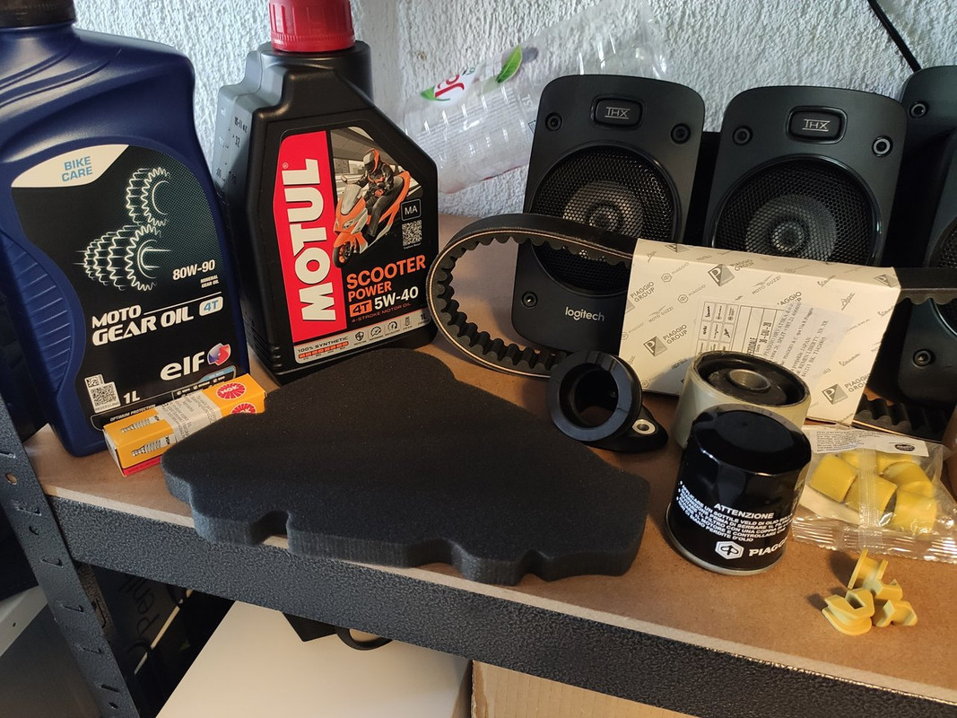

Nema veze. Stari je također zadovoljan njime. Za svaki slučaj, kao gore na fotki, uzeo sam odma potrošni materijal: set guma, 10 gramske žute rolice, žuti klizači variomata (nisam našao u računima da su se ikad mjenjali, niti sam još otvorio dekl), remen je promijenjen 2012, ali sam ga naručio originalnoga te čekam da stigne, uzeo sam prirubnicu karburatora (ova je popucala a i čujem da one vole otić), novi selen što se vidi da se po fotki raspao... filter ulja, filter zraka, te Motul ulje za mjenjač (getribu) i friško ulje 5w40 motul :D
Meni je na knap skuter, dobar je za otić po kruh istignem za 35 minuta do Novalje. Dosta dobro pretječe auta, ne zaostaje nigdje skoro, ali fali mi 10-20 km/h i bolje ubrzanje. Ako to ne dobijem sa servisom, onda ostavljam skuter tati, a ja idem po neki 400-500 kubika maxi skuter, naravno polovni, ili ako ode korona kroz koji mjesec, po dugo očekivanog Xmax300 novog :)))) <3

Kupio sam danas sve moguće potrošne dijelove koje sam mogao nać i iskopati i koje je trebalo promjeniti jer su otišli (selen te prirubnica karburatora) :D
- Selen orginal piaggio, priljubnica orginal, remen orginal, filter ulja orginal, filter zraka zamjenski, ulje Motul Scooter Power 4T 5w-40, ulje za getribu ELF Moto Gear Oil 80w-90, sviječica NKG CR9E, rolice i klizači su žuti, čini mi se zamjenski, ništa ne piše na pakiranju :D
Naime, išao sam danas to odradit sa tatom, i uspili smo promjeniti samo ulje, filter ulja i filter zraka!
Naime, ulje u getribi, ne mogu promjeniti kao ni klizače te rolice i remen, jer moram za to skidat dekl. Da bi skinio dekl, treba očito na ovome skinuti šaraf na kvačilu... danas nam je to bila nemoguća misija. Prebili se od posla, kompresor smo imali preslab, na gedor slomili dasku koja je držala kotač blokiran... :D užas!! Da bi promijenili Svjećicu treba skinuti pola plastika na skuteru. Da bi promijenili selen, treba motor držat konopom, mislim, ovo smo mogli kao i zezat se oko prirubnicom, al smo odustali i složili se da ćemo sve dat majstoru i platiti jer nije vrijedno da poj****o još nešto ... xd
Što se tiče izmjene ulje, mašina se na osjet preporodila i radi duplo tiše i mirnije!
Ako išta, barem jedna dobra stvar, a kilometraža od kupnje već na 22.725 km :D
