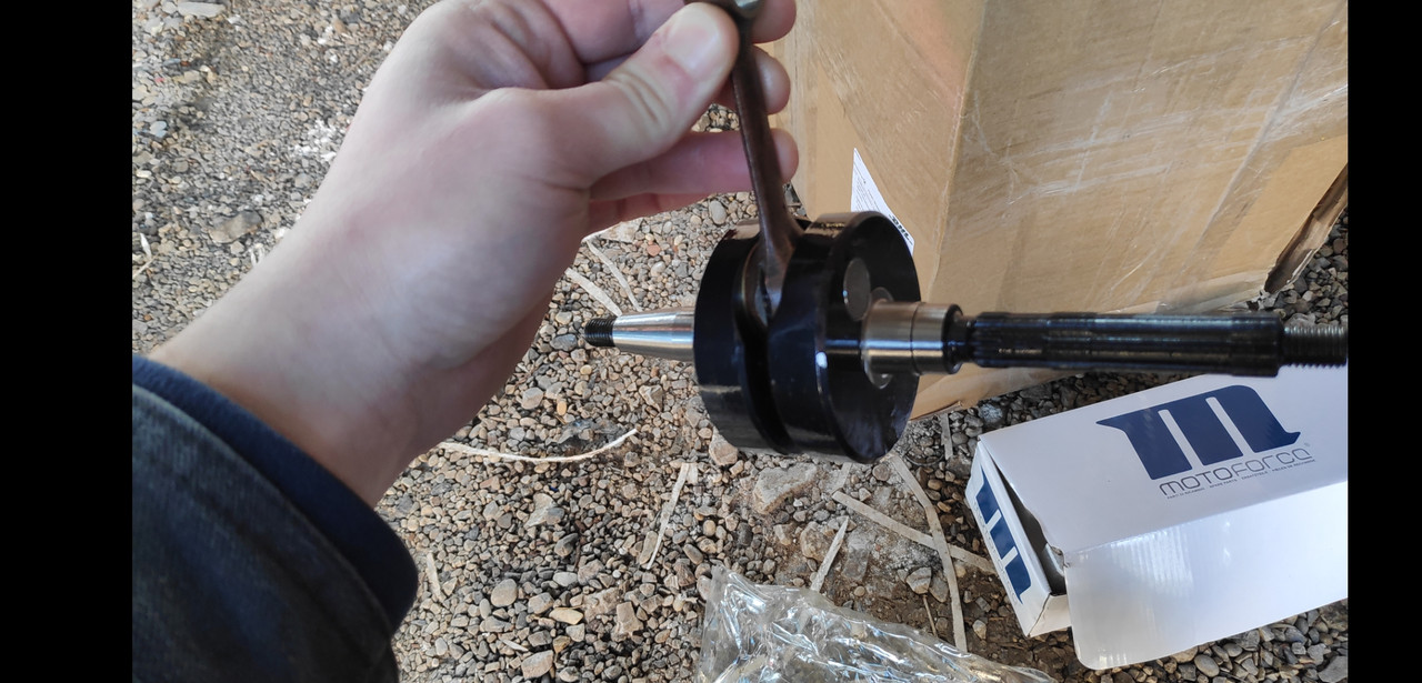

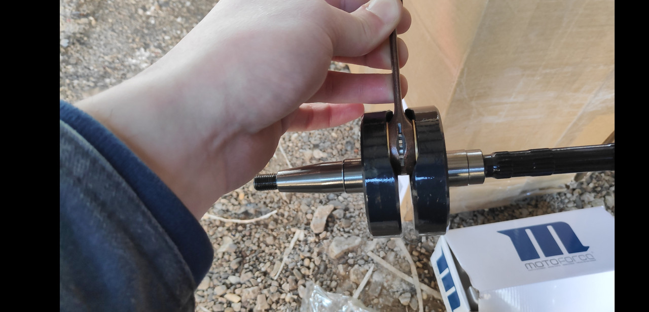

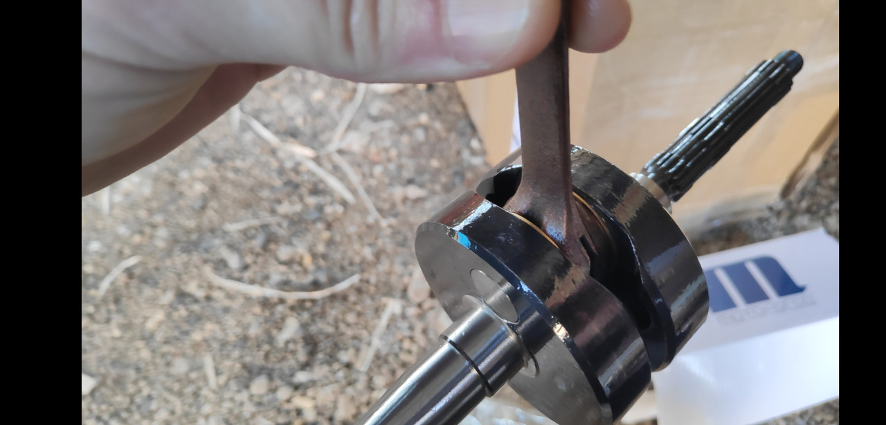

Ne,ide na Rms radilicu i NTN Japan ili Koyo lezaje,ovisi koje dobijem.

Mmm kako dobra radilica  ;D
Takvu i ti vozis ako se ne varam :notworthy:

Da, da, to je ta. Tzv. Motoforce reinforced, ja je maznuo za 31€ sa attacka.

Uf. Dobar si. Mene oderali 40€ :icon_scratch:

Hahaha golema razlika  ;D za te pare po meni odlicna kupovina.
