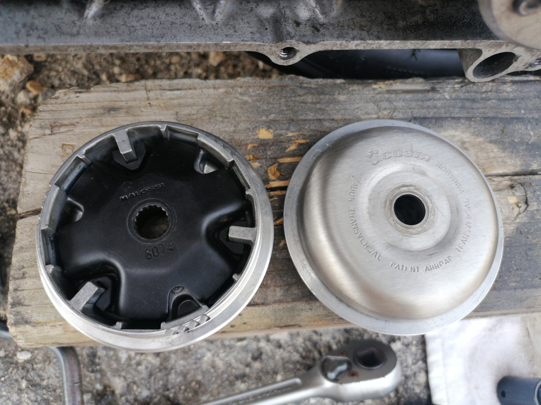

JCosta variomat mi se čini prenervozan za moj ukus, ili treba teže "valjčiće" od 7,1gr. Možda griješim, ali imam osjećaj da ima jače ubrzanje u bilo kojoj fazi gasa, krajnja je tu negdje. Malo sam gledao ponudu, i JCosta uglavnom ima variomate za neke malo jače naturpijane mašine. Sutra ću staviti Multivar, pa javim razliku.

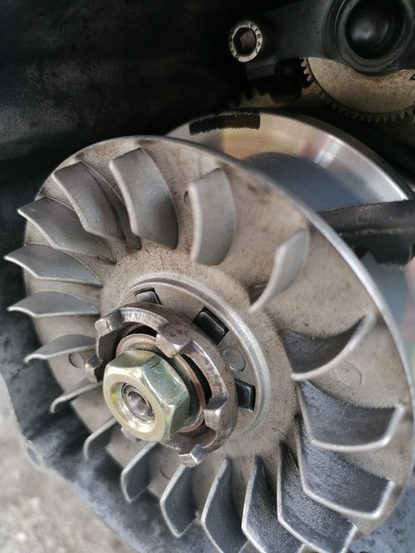

Jutros stavio Multivar 5,6gr i umjesto Malossi remena vratio Polini-jev. Meni ovako više paše, ne dreči kroz grad, mirniji je, sporije razvrti, a možda je i stvar navike. Mislim da ću morati podšajbati bolcnu, jer mi pri kretanju zavibrira, znači ne hvata remen jer nije legao skroz.
Prva slika je koliko remen izlazi na JCosta variomatu.

tebi ovo ne dize kak treba, poigraj se sa podloskama, trebalo bi skoro do kraja ici remen

Prva slika, sa 1,4mm šajbicom, matica ne hvata navoj do kraja, a i onaj dio kurble hvata zube na radilici možda 1mm.
Druga slika, vraćeno kako je i bilo, i na obje slike se vidi do kud remen izlazi.
@Matija, to je to👍🏻
@Poggiali, slika na koju misliš je sa JCosta variomatom, a on je veći od Multivara, bile su slike usporedbe u temi.
