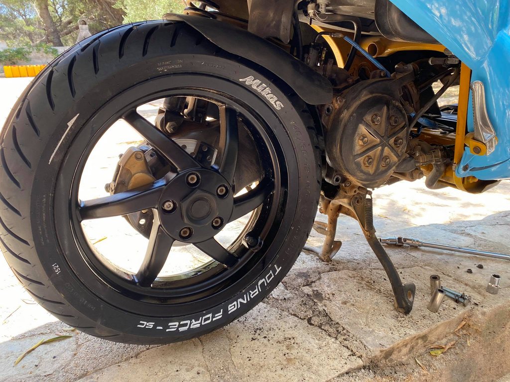

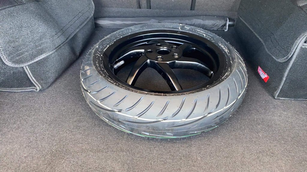

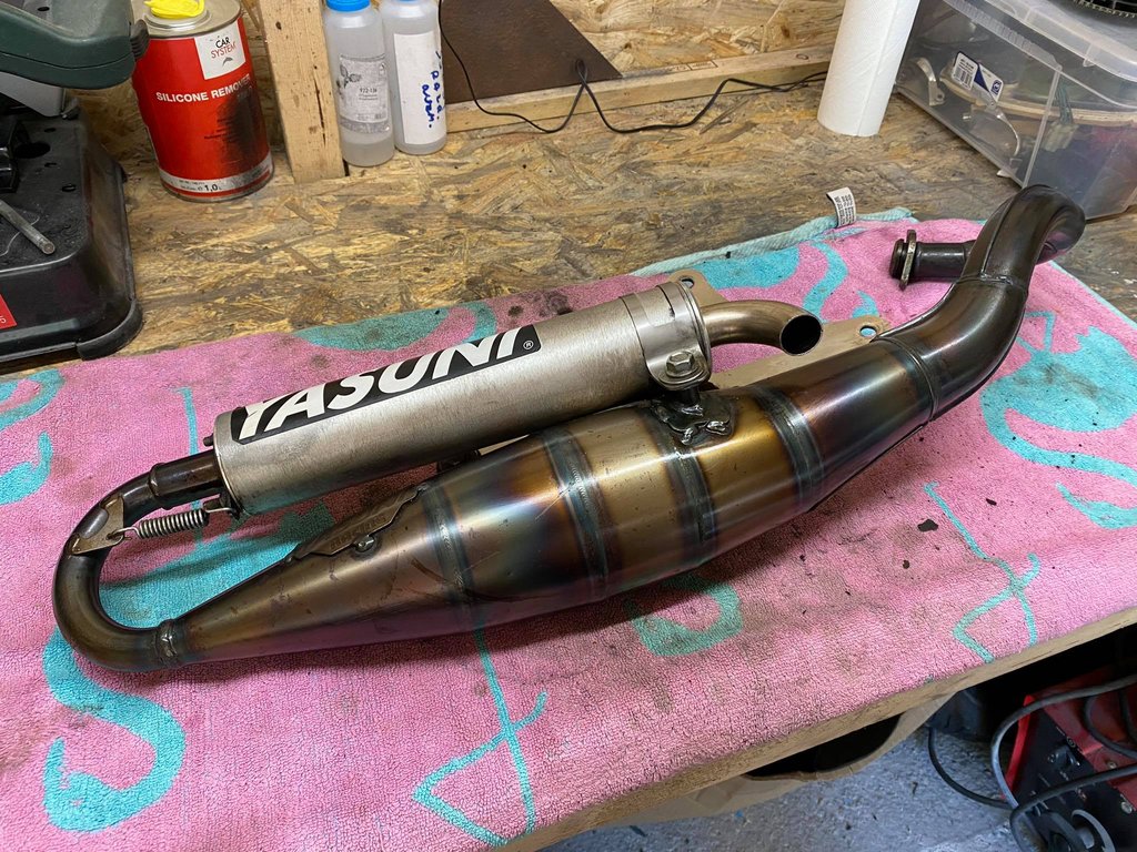

Danas zalutao sa Passatom u Zadar, pa sam nataknuo novu oversize gumu, naravno iz redova Mitas... Odmah sam ga upicanio koliko sam mogao i imao vremena. Moram priznati da je nešto tromiji u startu, također i u ubrzanju ali postignute su nove kozmičke brzine sa njime!!!
Auspuh sam dotjerao i podmazao specijalnim uljem, znači prestao je hrđat od kad ga njime mažem, oprao sam blokove do kola, podmazao disk pločice, namontirao sve, testirao skuter i ja sam zadovoljan. Prije sam nizbrijeg išao 110 GPS, sada idem po ravnome 109 gps oo dadaaa!! Vidite trenutno stanje kilometara, prošao sam više od 1.700 kilometara od 07.01.2021 sa njime do danas. Pogotovo sada u Black and Blue boji, jako jako mi je dopadljiv.

Podrzavam, ovaj swap felge nazad!
Radio sam isto na SR50R, skupa sa klijestima od NRG Power.

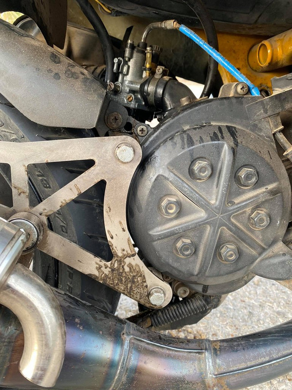

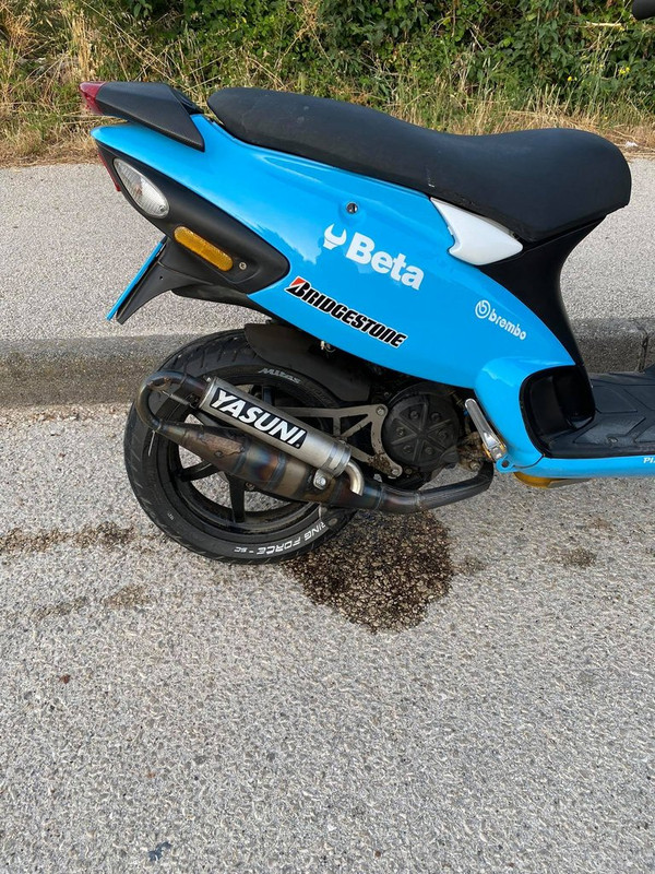

Nego, jutros pičio do Novalje na posla i doslovno 2 km pred poslom ispadne mi sa karba vakum crijevo, usro sam se živ... gledam što se guši, što ovo što ono... kad ga parkiram na bočnu nogaru, vidim da crijevo ispalo i da se cijeli zasrao sa benzinom i uljem, nabijem nazad crijevo, vergla mi ravno 2 sekunde i kresne. Došo do posla, i tako nazad popodne bez da sam ga taknio tih 38 kilometara haha.

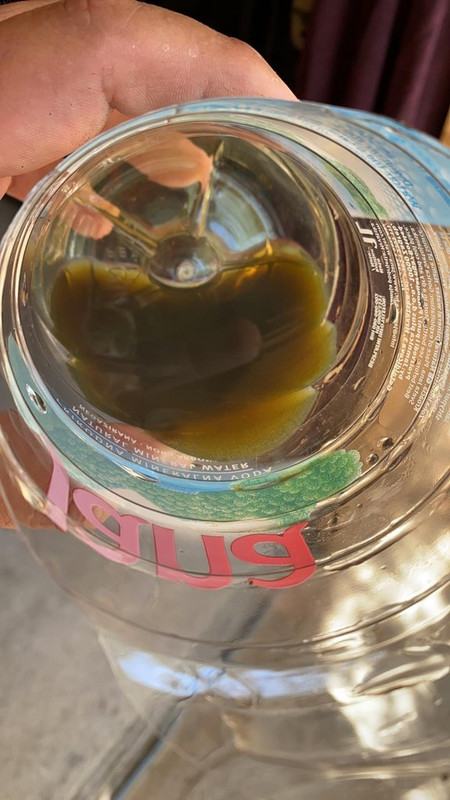

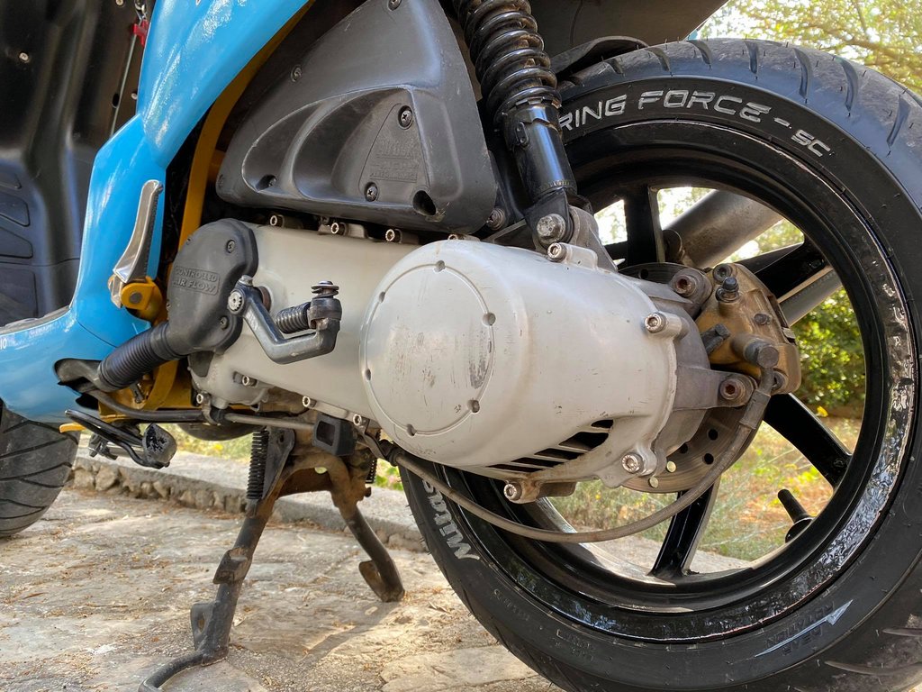

Kad doslovno nemaš što raditi na skuteru, pa ideš mijenjati ulje u getribi nakon 900 kilometara hahahaha   :icon_scratch: :icon_thumright: :help:
  • Postova: 3278
« Odgovori #846 : 22 Lipanj, 2021, 16:52:38 »
Fotke su krivo poredane. Naime, što mogu svjedočiti:
Gradacija ELF i Motul ulja je ista, 80w90
Do sada je bilo Motul (ovlašteni Piaggio Pag), a izvadio sam ga van, i stavio ELF koje mi je prodao Piaggio ovlašteni servis u Zadru. Nakon 500 kilometara motul ulja koje sam promjenio oko Uskrsa, getriba bi mi počela proizvoditi čudne zvukove. Mislio sam čak da je ležaj otišao. Naime, zato sam i išao promijeniti ulje, i svi čudni zvukovi su nestali. Da nastavim dalje, kako sam ulio motul ulje u getribu, primijetio sam, možda, ne znam sad, neću se zakuniti ali imam osjećaj da sam išao koju trunku sporije. Poslije sam stavio i 140/60/13 gumu, i skuter je postao još tromiji, ali to sam svakako očekivao. Promjenom Motula i stavljanja ELF ulja, dobio sam opet žilavost, manje zvukova i ajmo reć, neko mini osjetno ubrzanje. Ja ne znam jesam blesav totalno, ali to sam primjetio. Eto, ako kome pomogne...
Sjećam se da ste govorili kako je Motul ulje preskupo, al bome... Možda cijena ipak nije opravdana. To je moj zaključak.

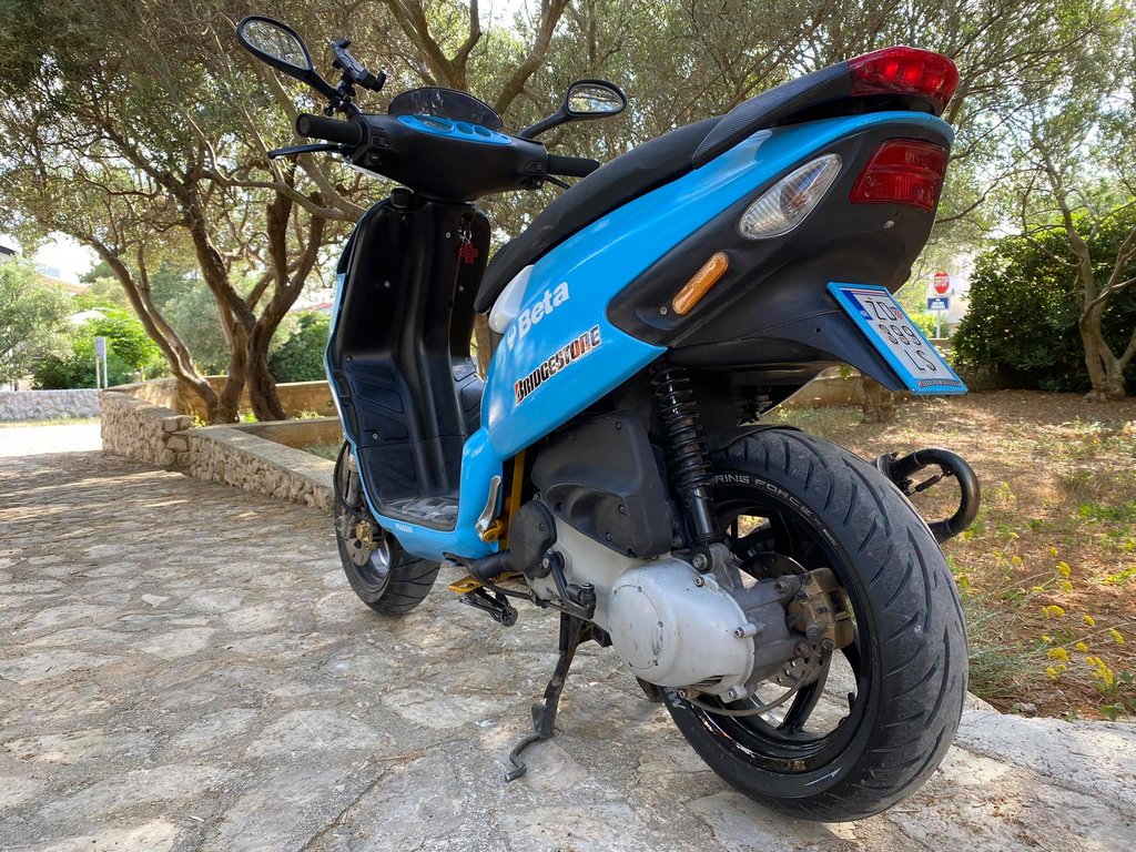

04.09.2020 - 25.06.2021 -> 9 predivnih mjeseci rada, želje, volje, suza, prolivenog znoja i prolivene krvi. Odma da se svima zahvalim na pomoći, koji ste mi tu na forumu pomogli maksimalno, sa kojima sam se sprijateljio, i proveo. Hvala vam na ovim mjesecima, hvala vam na svemu. NRG MC3 me naučio puno toga, pogotovo da preokrenem cijeli Piaggio HiPer2Pro mašinu od glave do pete, gdje sam se konačno naučio što je karburator a što  termogrupa a bome i način na koji funkcioniraju.
Ne znam jeste li shvatili do sada, ali NRG je prodan danas popodne. Još ne vjerujem, da čovik me nije ništa pita, ni koji auspuh, ni koja termogrupa, ni radilica, ni prijenos ništa, ama baš ništa, samo me zamolio da ga dovezem do Zadra i da ga proba. Provozao ga je 1 kilometar, otiša je sa tmurnog lica, vratija se nasmijan od uha do uha, i bacija pare na sjedalo, i pita gdje da potpiše. I da ide na tehnički odma :laughing7: Objasnio sam mu neke sitnice, kako da ga pali, kako da ga grije do kretanja pilanja, i to je to. Dao mu kompletnu dokumentaciju što sam imao, izbrojao pare, potpisali kupoprodajni ugovor i to je to. Čovik zasija na MC3 i gasssss... Naime, dao sam mu punu bocu dvotaktola, mjeru kako da radi mješavinu, extra sjedalo i plastiku koja ide oko vilica.
Na satu je bilo 23.444,4 km, što znači da sam prošao ravno 2.000 km od generalke i sklapanja.
Dok sam šeta onih 800 metara do curinog stana, 2 puta je preletija Zadarskim Bulevarom  :icon_thumright: :glasses2: :glasses9:
