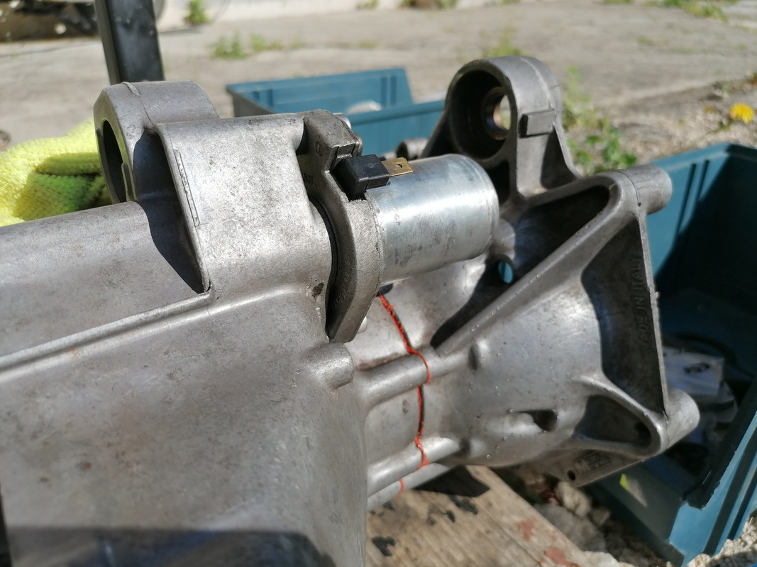

Napokon je sve tu za obje mašine, i ipak sam odlučio vraćati Malossi na njega, a ne DR EVO. Razlog jednostavan, dosta mi je šrafanja, i neda mi se nakon svega uštelavat i j#ebavat sa novom mašinom.
Polini 360 prirubnica, čok i dizne su od prije. Remen, valjčići, klizači, brtve cilindra, i karike za ne daj Bože, i brdo gluposti i sitnica.
Zadnje dvije slike ne trebaju komentar  :headbang:
E sad da je uhvatit vremena i sve 3 mašine posložit do kraja.

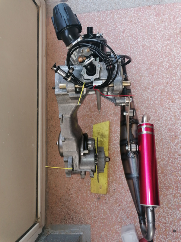

DR EVO mašina spremna za sljedeću sezonu. Nadam se da sam sa 360 prirubnicom uspio odmaknuti karburator i filter od rame, al pošto je to Dragster, mislit je drek znati. Već mjesec i pol sam bez ijednog Dragstera, nemam vremena a ni neke posebne volje, leđa i godine rade svoje nažalost. Danas ću, sutra ću, pa nikako, j#baji ga. Na bijelog još trebam nakačiti onu Malossi mašinu i pospajati sve, a plavi je gotov, samo plastike vratiti....

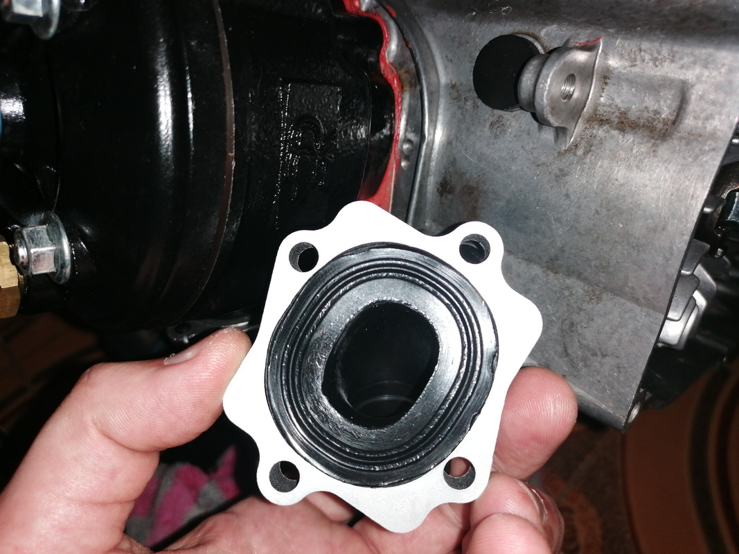

Da nebi bilo ko zadnji put kad sam nakačio ovu mašinu, pa je filter udarao u ramu zbog položaja karburatora, sad sam odigrao pametnije.
Nakon montiranja 360° prirubnice sad to izgleda bolje. Probao na rami koju imam viška, i mislim da će to ići.

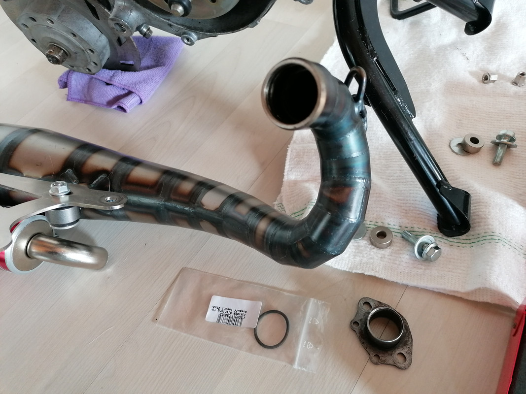

Napokon stavljen "o-ring" u granu, koji je došao sa zadnjom narudžbom. Kad sam već skidao auspuh, stavio sam i zadnji kotač, vilicu i blatobran da vidim kako će izgledati.
Tek sad vidim kolika je razlika u položaju City 16-ke u odnosu na R. Po boji blatobrana se vidi u koju boju će ići plastike.
