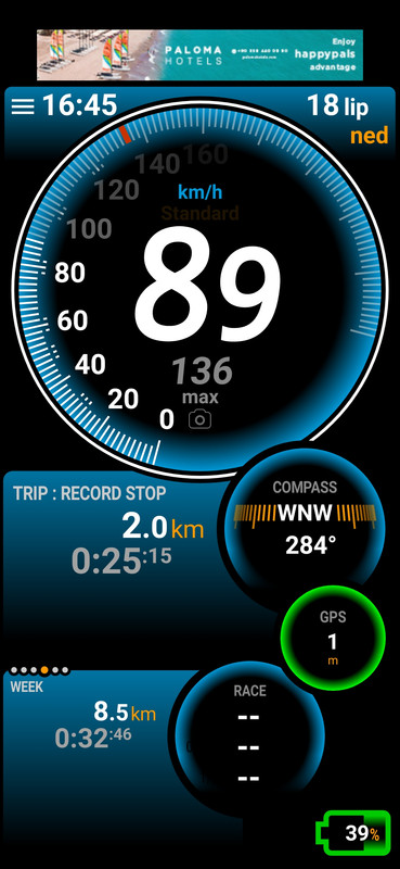

Evo ja sam se nasao na 15.1g. podmazao sam rolice ali nista nisam dobio :dontknow:
Trpao sam nekoliko puta mast u vario tako da je sada pun masti i dobro radi.
Vidim da se u krajnjoj dosta zavrti pa sam isao provjerit sa gps
Uglavnom zadovoljan sam. Potrosnja je oko 4.5-4.7

razmisljam na glas...
jel se ima mogucnost staviti vecu felgu otraga?
vidim puca od snage, sa vecim opsegom bi se dobila veca krajnja brzina, taman da razvuce motor do kraja.. da zaokruzi 140  :headbang:

Tak je. Ali to i nije problem.
120/70-12 ima isti vanjski promjer bez obzira kaj je manja colaza.
Tak da sa vecom colazom nebi nista dobio. Ovo je jednostavno max brzina koju masina moze postic na ravnici bez pomoci vjetra.  Nizbrdo nisam nikad mjeril ali sigurno ide dalje.

Bravo! Ovo vec moze iskoristiti vecinu cesta do maksimuma. Mnogi ce se zapitati  :uuuu: :o_ne:
