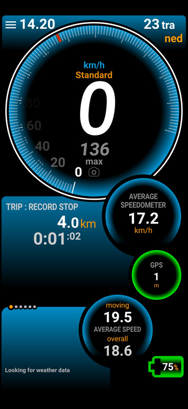

Malo se jucer pozabavio oko prenosa. Sa razlicitm variomatima i razlicitm remenom pokusao izvuci neki maximum i sve nadgledao sa spojenom digitalnom obrtaljkom.
Zanimljivo kako par milimetara duzi remen cini razliku u okretajima u max brzini, di sam dobio cak 500 okretaja manje i 8km/h vise.
Znaci nasao sam kombinaciju di na 8750 okretaja ide 136gpsa ;D
Sva testiranja su odrađena na istoj dionici

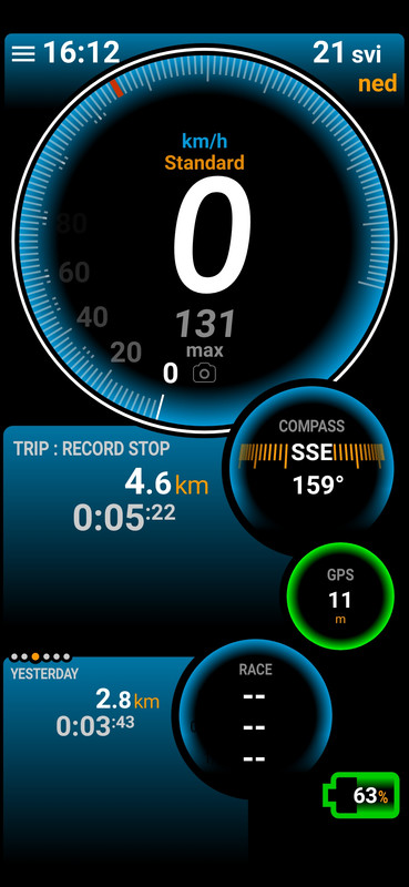

« Odgovori #1399 : 22 Svibnja, 2023, 11:19:59 »
Pokupio i obrtaljku pa se malo stelalo
Raspirio ga na testnoj dionici 131kmh na 8760
Nakon pol kile bambusa vec ide bolje na 8880 ali nisam mjeril sa gps ;D
