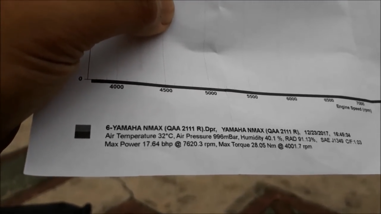

E da evo nekih slika Nmaxa koji ima isti setup kao ja osim varia. Koristi originalan sa Dr.Pulley rolicama i to mislim 12gr. Tako da te Dr.Pulley rolice uopce nisu losa stvar i na 4T daju meda. Mislim da kasnije ima avanturu sa Malossi Multivarom al je muku mucio sa setupiranjem jer je Multic na Nmaxu blesav zbog njegovog centralnog federa koji nije uskladen sa VVA i onda na startu imas brutalne okretaje i lansiranje za medalju dok kasnije imas prevrtavanje.
Evo tih slika
Po grafu se vidi zasto ima jebacki start. Na 4000rpm isporuci preko 28nm okretnog momenta.
« Zadnja izmjena: 25 Veljače, 2021, 07:30:43 dacerovs »
Odg: Yamaha Nmax ABS 125cc - - -> 183cc Athena/TDR- - -> Japan Red
« Odgovori #328 : 25 Veljače, 2021, 09:49:33 »
Stvarno ide za Oskara
Samo ovaj izmjereni moment mi nije realan,snaga da,al moment mi je užasno sumnjiv za tu kubikažu i na tim okretajima,skroz mi je nemoguća ta brojka od 28nm na 4000 okretaja iz 183ccm
« Odgovori #329 : 25 Veljače, 2021, 15:51:57 »
Da mrale bio sam u pravu jer mi je odma bila sumnjiva ta brojka,pa da ne uzimaš te grafove za ozbiljno,jer po formuli po kojoj se računa snaga ispada da bi trebao imat gotovo 30ks da ispuca 28nm pri 4000 okretaja,jebiga matematika ne laže,mada i tu u praksi ima odstupanja ali ovo je ipak malo previše

Fulali su s momentom, ali i mene je Nmax propeo, tako da mu skidam kapu. Makar puno vise momenta me nije uspjelo propet haha

Decaci, zaboravili ste na varijabilnu bregastu i zato ima puuuno vise momenta na niskim okretajima.
Btw, nemam ti sta gledat ne gledat, ima video cijelog dyno testa i sve se jasno vidi.

Btw, moment mu je na samom startu jaci kasnije se dijeli i onda je izmedu 12-13nm.
