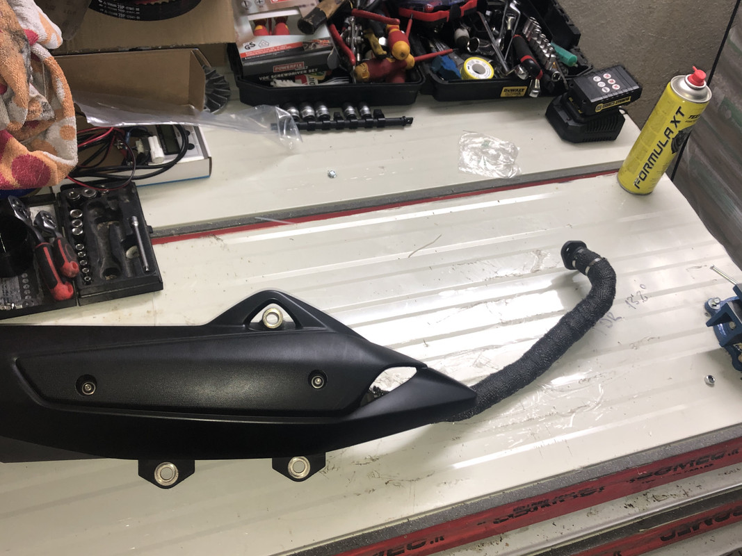

Evo slika zadnjeg rada
Spojio sam komp i upalio skut, uglavnom brze se ugrijao na radnu temperaturu, podigli su se ler okretaji za 200rpm i ima jos dublji zvuk.

omotavaš spuhće a vidi ovu ljepotu tu... samo ću ostaviti ovdje ovaj link... https://www.malossistore.eu/exhaust-system-rx-black-yamaha-n-max-155-ie-4t-lc-euro-4-2017--3217777-yanm15517-M-P
Odg: Yamaha Nmax ABS 125cc - - -> 183cc Athena/TDR- - -> Japan Red
« Odgovori #305 : 01 Prosinca, 2020, 08:52:10 »
To je auspuh :icon_thumright:
A ne on tu neke krpe omotava oko spuha da se ne prehladi valjda :rofll: :dajmenemojj:

Ej alooo, bolje bi ti bilo da slazes samnom 4T nego da slazes racing 70 2T koji “ Kolje ubija traje dve iljade!!!! “ :laughing7: :laughing7:
Prvenstveno sam granu omotao jer mi kamencici i sva zmazanoca sa ceste idu tocno po njoj i sva je vec pozutila i bas me pikalo u oko. A sad hoce jos bit kakvih benefita vidit cemo, zasad nesto ima al je jos nisam vozio od kad je to slozeno.

Ako se glava ne dira il turpija, sta se tice vecih ventila i ispusnog dijela, nema potrebne za vecom granom i otvorenijim spuhom, dobijes samo bolji zvuk i mozda ce zanemarivo bolje ic.
Nije to R motor koji ima tanju granu na spuhu nego izlaze na glavi pa kad stavis vecu granu tipa Akrap onda jebe majku.
