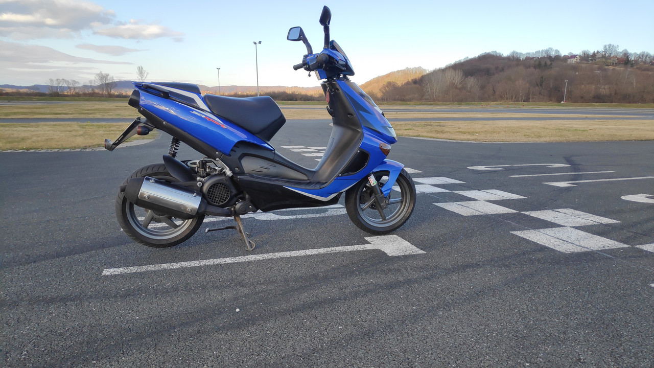

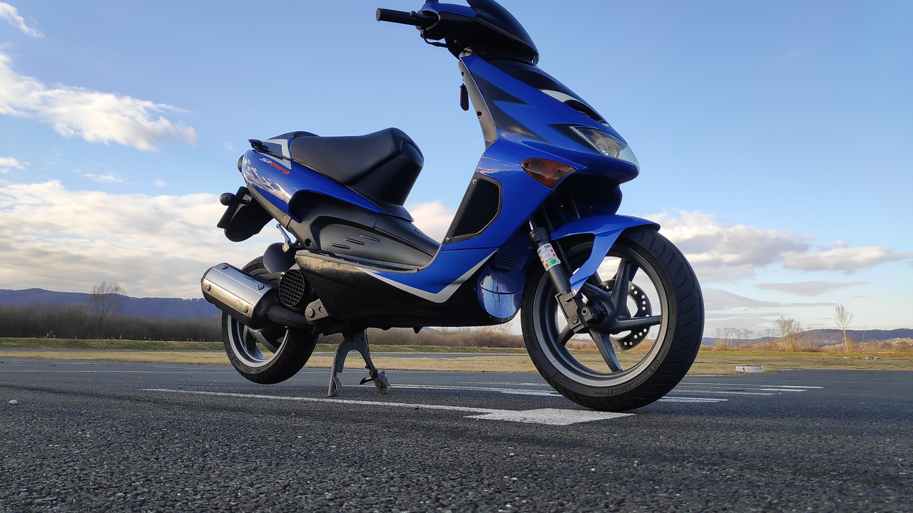

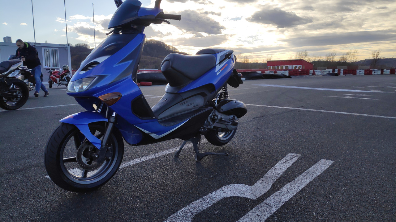

Kao po obicaju SR-ka je zbegecana prije polaska na trip
Odradio se trip do Marofa,voznja po stazi i nazad
Par slika sa staze.

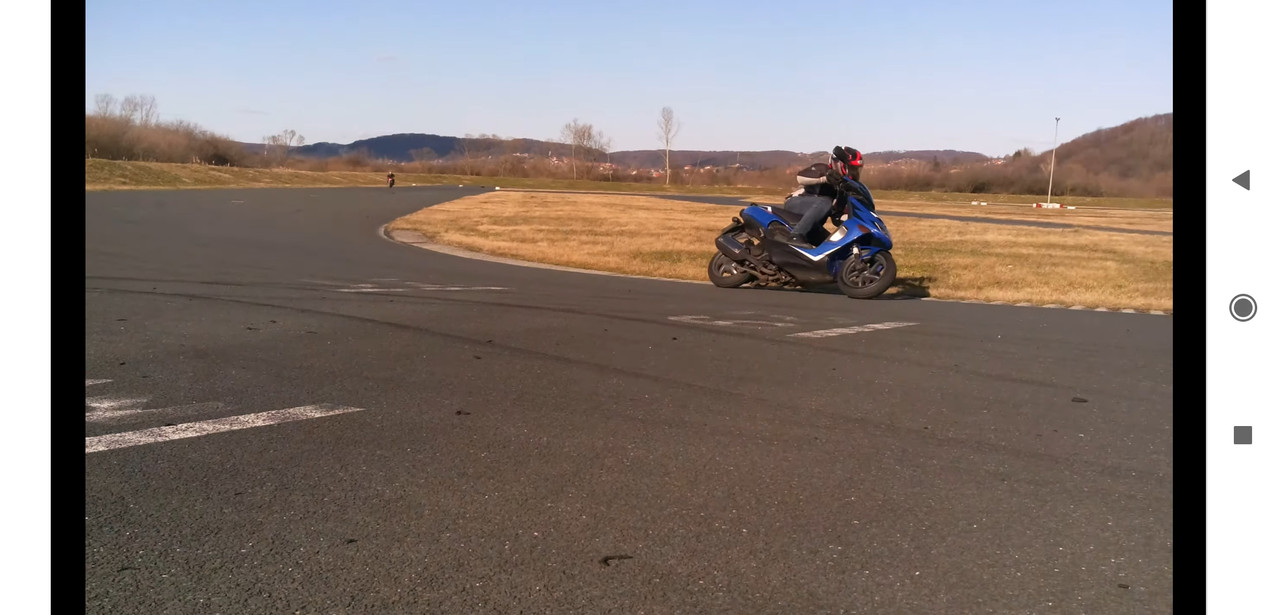

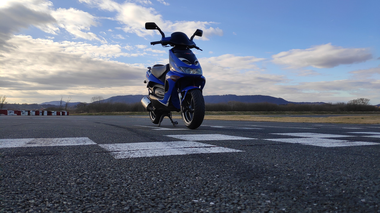

I sad one u rejserskom modu
Jos uvijek nisam zmontirao Heidenau K80sr,ali je i to u planu uskoro odraditi...

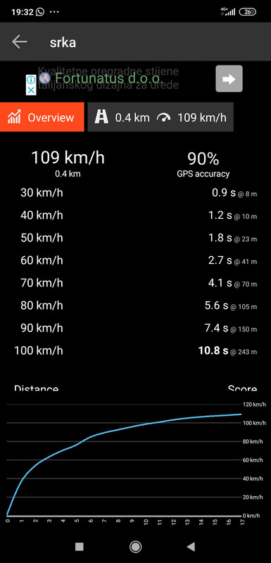

SR-kica i dalje nije pipnuta.Neku vecer smo se malo provozali,pa sam aplikacijom izmjerio ubrzanja.

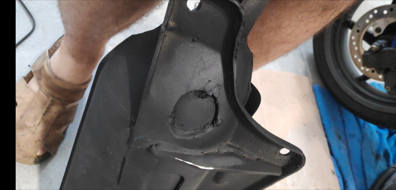

Evo ulovilo se vremena i SR-ka dosla na red.Zamjena guma i reparacija vilice.
Ispustio sam ulje u posudicu sa ispravnog tuba i bilo 1dcl ulja unutra.
Ugradio nove Athena semeringe
Jedan brisac je bio los
Sreca imam jednu vilicu u steku,pa sam uzeo dobar brisac i ugradio kod sebe
Ulje sam stavio Motul 10w 1dcl i to sam sa spricom ubrizgao unutra.Ulje je donirao Corector,tako da nisam morao kupovati.
Pobijaksiran je zub na trokutu i tubovi su propusteni za 2cm,tako da ce prednji kraj biti nizi za 2cm.
Gume i felge sam dao frendu da mi to premontira i sutra ce biti gotovo vjerovatno.Gore ide Heidenau K80sr
Zavaren je i nosac auspuha jer je bila jedna sprungica
asus fn spacebar
Isto tako prije par dana je SR-ka dobila novi LP akumulator od 6Ah,kojeg sam formirao na punjacu i ugradio
Jos ce gore originalni blatobran,kojeg sam dugo trazio i moram bacit oko na prijenos,jer 6-7tkm nije nista pipnuto.
U planu je upogonit i uljnu pumpu jer mi se ne radi mjesung i probati kako se ponasa sa SP180 getribom koja je 8% duza.
