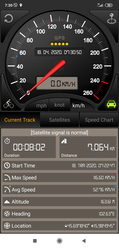

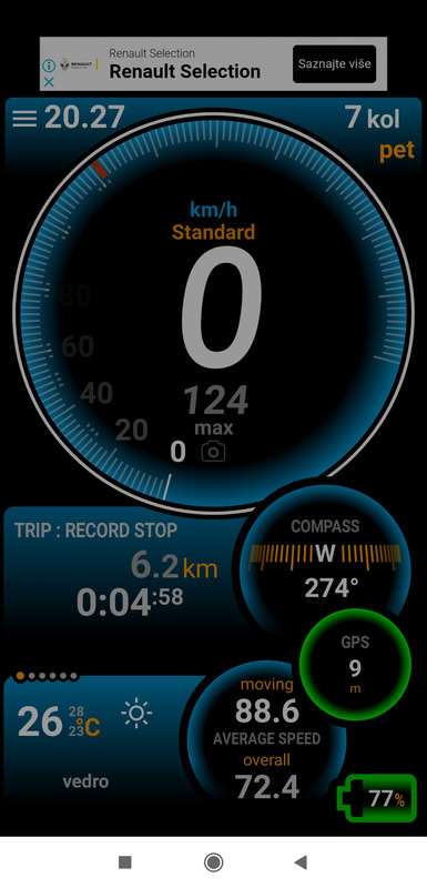

Slabo se od trave vidi,ali skocio je samo prvih 5m,ali to zato sto sam zaspao,iako je na osjecaj mnogo bolja situacija sa SR-kom,a nije nis ni stelano,nabo sam setup od prve prakticki.

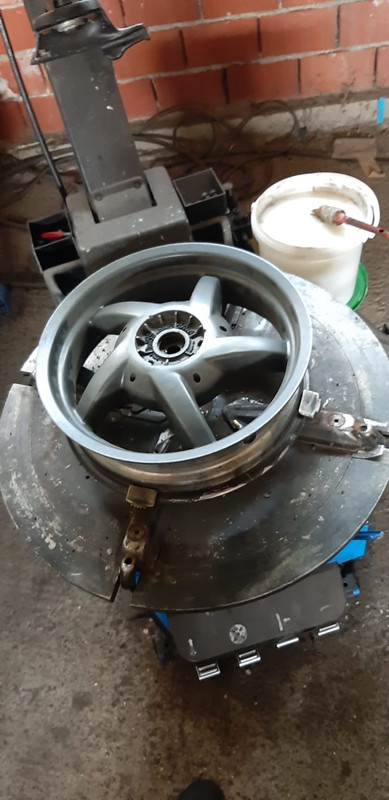

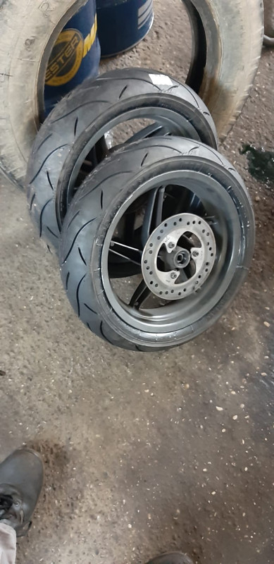

Gumice namontirane,balans nije rađen,ali se neckam da napravim ipak??
Odg: Aprilia SR150-->172 Electric blue
« Odgovori #104 : 29 Srpnja, 2020, 19:08:36 »
Balans sam ipak napravio...

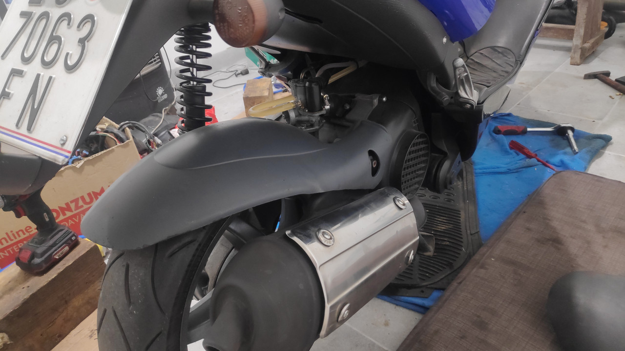

Pa krenuo u montazu,dobila je novu set matice za kotac
Montiran zadnji kotac

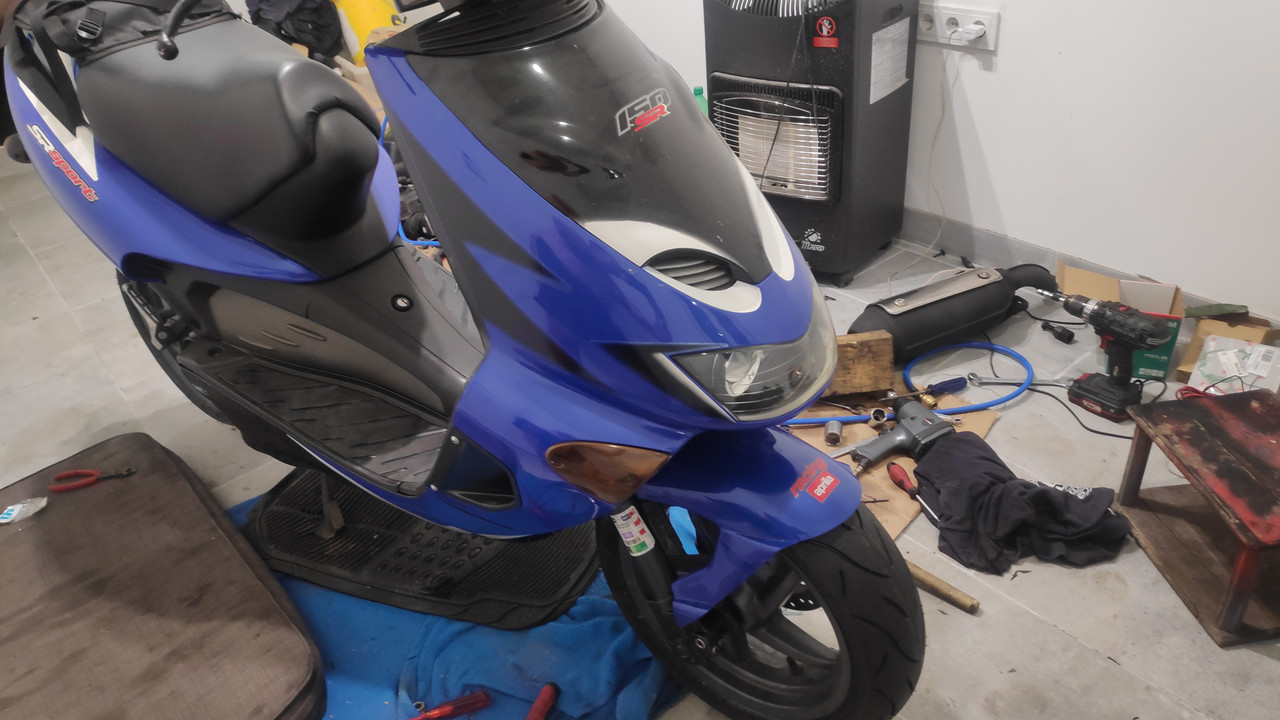

Sjeo je konacno i originalni blatobran
I prednji kotac

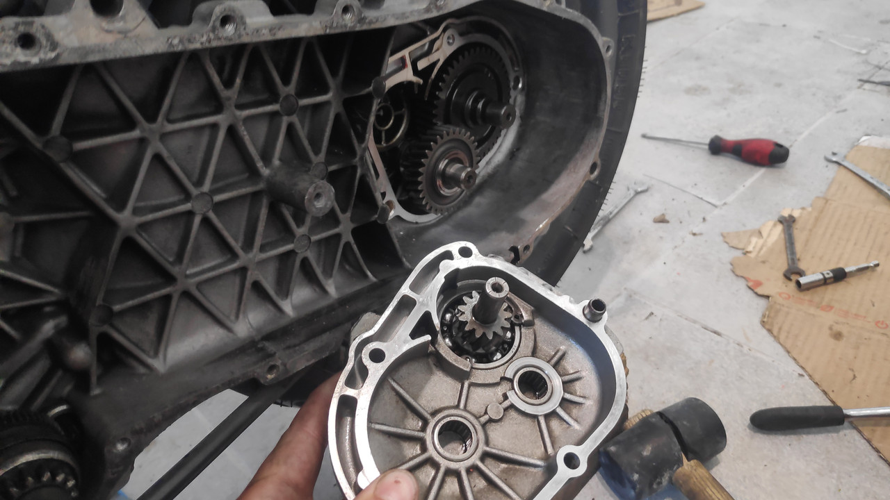

Ispustio ulje iz getribe
Otvorio getribu po prvi put,malo sam se namucio sa zapecenim poklopcem,ali pametniji popusta.

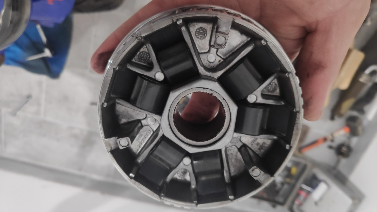

Ubacio primar od SP180 koji je 6.44% duzi od SR-kinog
Sve je oprano benzinom i ocisceno od diht mase
« Odgovori #105 : 29 Srpnja, 2020, 19:14:28 »
Onda zadihtano i sve sklopljeno sa istim setupom od kratke getribe
Postelan je i zadnji amortizer na 2 zuba tvrđe,skuter se fenomenalno vozi.To je sad neka druga dimenzija naspram Michelinki,naprosto sam odusevljen.
Duza getriba je donijela samo nijansu losiji start,skoro neprimjetno,ali su medjuubrzanja puno bolja,pogotovo iznad 100gps-a.
Mjerivsi na ovoj race stazi u brdo ide isto kao prije 115km/h,a nizbrdo sad ide 135km/h,a isla je 130km/h.
Krajnja je porasla sa 137km/h na 150km/h po satu i sad uspravan idem koliko je prije bila krajnja.
Sve u svemu zadovoljan sam i ostaje duzi primar gore.Vidit cu jos koliko okretaja vrti,jer imam osjecaj da bi malo bolje bilo sa nijansu laksim rolicama.

Primar je 6.44,sekundar 2.4%,ja sam samo primar ustekao...

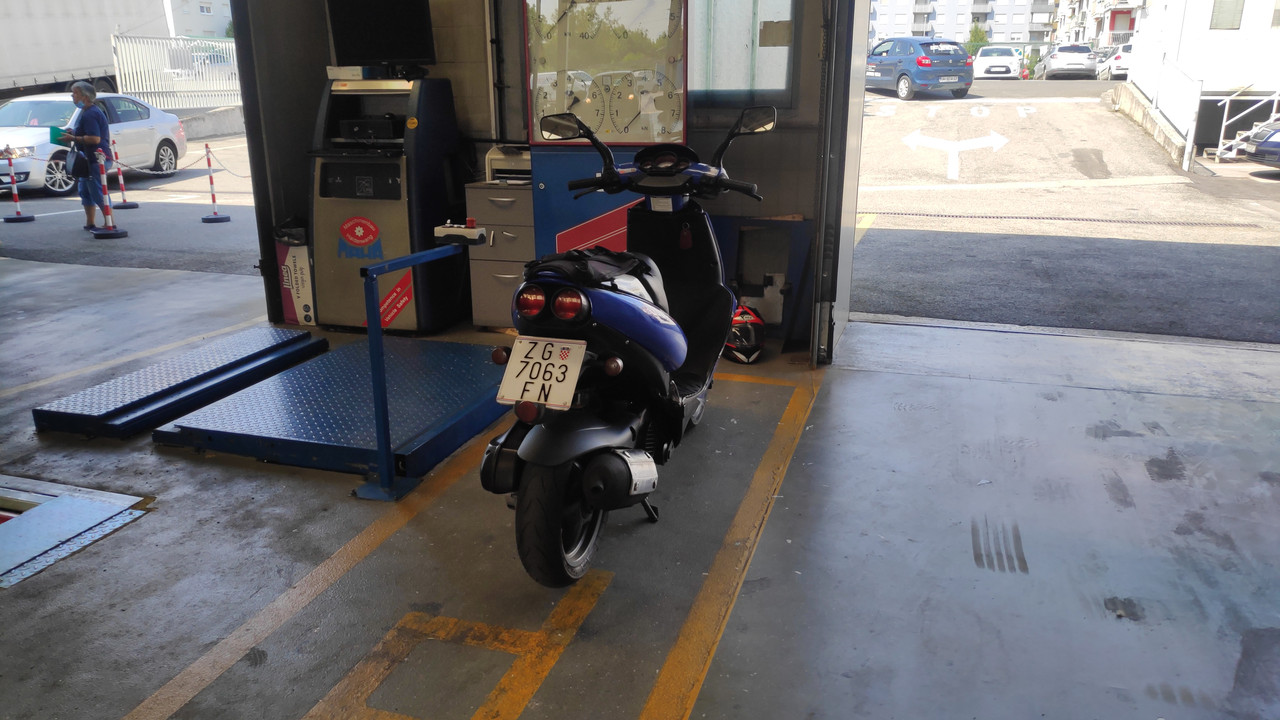

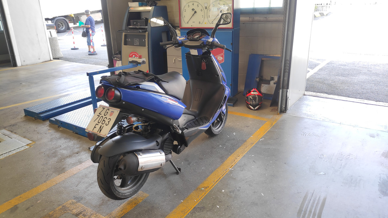

Regao SR-ku
Ukupno 685kn
Istestirana i razlika u getribama
