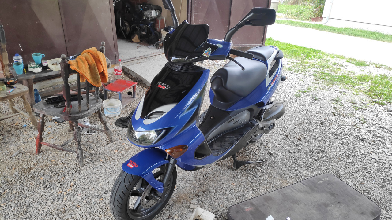

« Odgovori #72 : 01 Siječnja, 2020, 17:23:40 »
Stavio sam vizir volana staru tipu,kako je i u originalu,Aprilia top je donirao nov novcat vizir,pa mu ovim putem hvala.
Narucena prirubnica sa ulazom za veci karb
Mikuni TM24 ceka na polici,sa setom igli,dizni i ler dizni,pa to na proljece ide gore.
Narucene su Heidenau k80sr gume na Bozicnom popustu,pa su me obe ispale 500kn.
Povremeno upalim skuter da odradi i eventualno malo provozam

Mikuni ti ide gore na oem prirubnicu ali dobro ako si uzeo vecu, nece smetati dapace. :icon_thumright:
Odg: Aprilia SR150-->172 Electric blue
« Odgovori #74 : 01 Siječnja, 2020, 18:22:07 »
Gledaj ti kako se to lijepo odrzava. Lajkam gume koje su u cijenovnom rangu s najjeftinijim, bas me zanima kakav ces dojam imati u usporedbi s energijom.
« Odgovori #75 : 01 Siječnja, 2020, 18:34:51 »
A vizir ce donest nesto krajnje. Ipak se sad bolje mozes sakrit od vjerta :icon_thumright:
A gume su isprobano dobre i sigurno ce valjat i na apriliji :headbang:
« Odgovori #76 : 01 Siječnja, 2020, 18:46:52 »
Po meni, puuno bolji skut od Energije. Sad jos kad sjedne Heidenau to bude posao.
Vozio sam jednog i drugog i to agresivnije i puno bolja mi se pokazala Aprilia.
A sta se tice vizira, meni je to sve malo. Ja bi trazio da je velik kao onaj veliki vizir na FXR/SP 180. Kad se jednom naviknes na vizir onda je tlaka vozit skuter bez vizira pogotovo kad ide ko propuh kao ovo skuterce.
Edit: nedo ti bog da je prodas, mozes jedino ako ides na bolje od Aprilie
« Zadnja izmjena: 01 Siječnja, 2020, 18:48:24 dacerovs »
« Odgovori #77 : 01 Siječnja, 2020, 19:07:57 »
Serijska je izvana dobila mikropukotine,pa sam odmah uzeo novu vecu,kad vec treba mijenjati.
Gume sam dobio ultra povoljno,srka se i sa ovim Michelin gnojem jako lijepo vozila,tako da ne vjerujem da ce razocarati.
Pa nije ovaj nesto ekstra vislji,vise sam ga stavljao radi OEM looka,krajnja me ni ne tangira toliko.Eto nisam nikako ni mjerio koliko ide u krajnjoj.
Gume bi morale biti dobre,vec su se one dokazale na Energiji.
Aprilija je zivlja na odazivu gasa,ali ipak se osjeti da je nesto slabija od nrg-a,najvise se osjeti kad sjednes sa jednog na drugog.
Nebi stavljao veliki vizir,nije original i da ti budem iskren taj vjetar mi uopce ne smeta.
Nejde Aprilia nikam,bez brige...

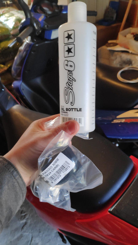

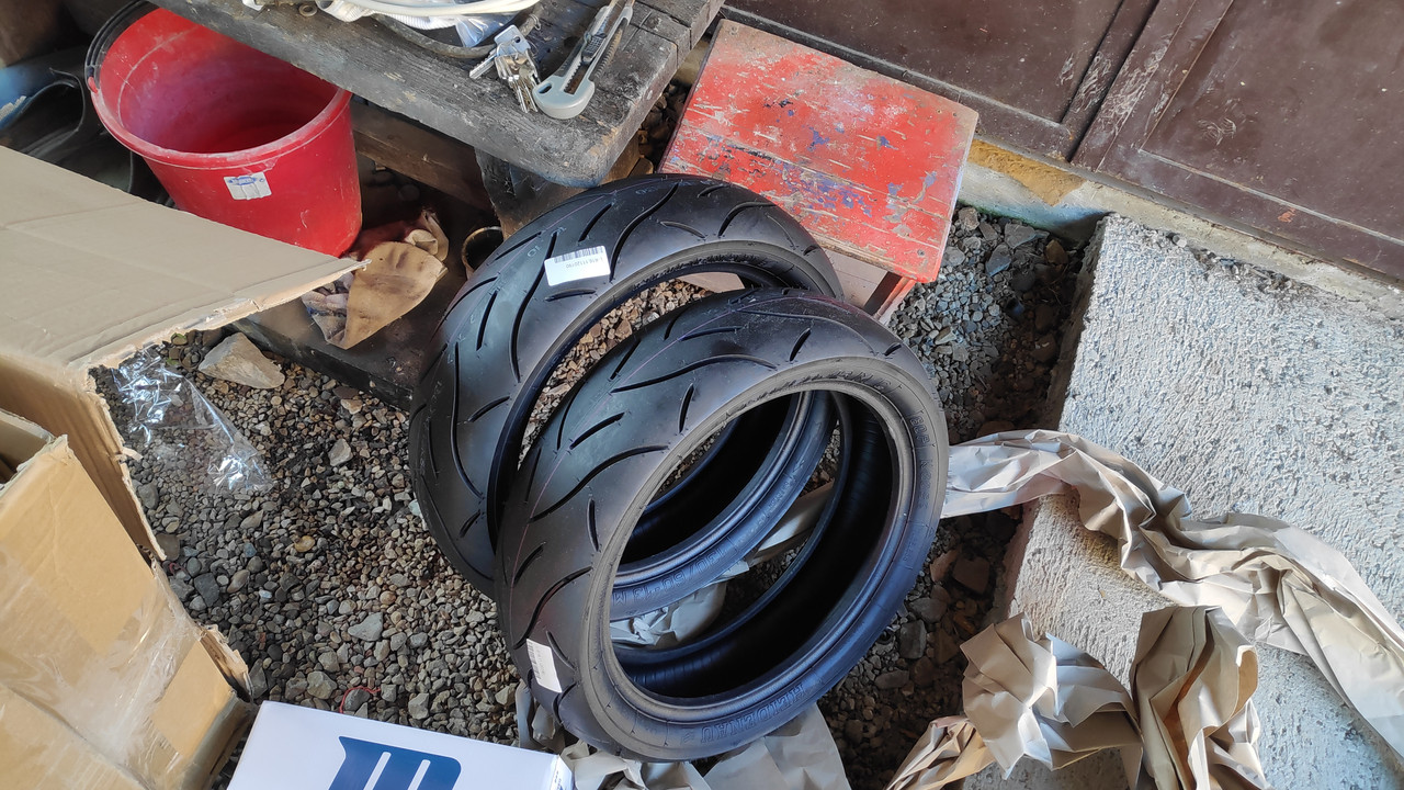

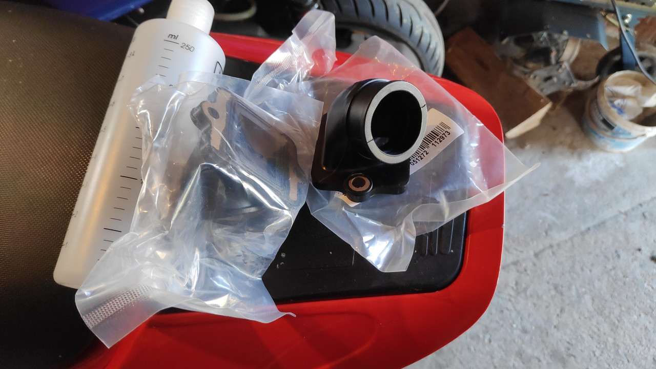

Stigli dijelovi
Heidenau K80sr  DOT 4519
Uzo sam si bocicu za radit mjesavinu,vec imam jednu,ali da ne moram seliti svaki put kad vozim jedan ili drugi skuter.
Stage6 prirubnice za 30mm karbove,na vrecici pise da je original za TM24,ali prilikom naruđbe to nije pisalo.
Polako rijesavam sve stvari koje sam si zacrtao za SR-kicu.
