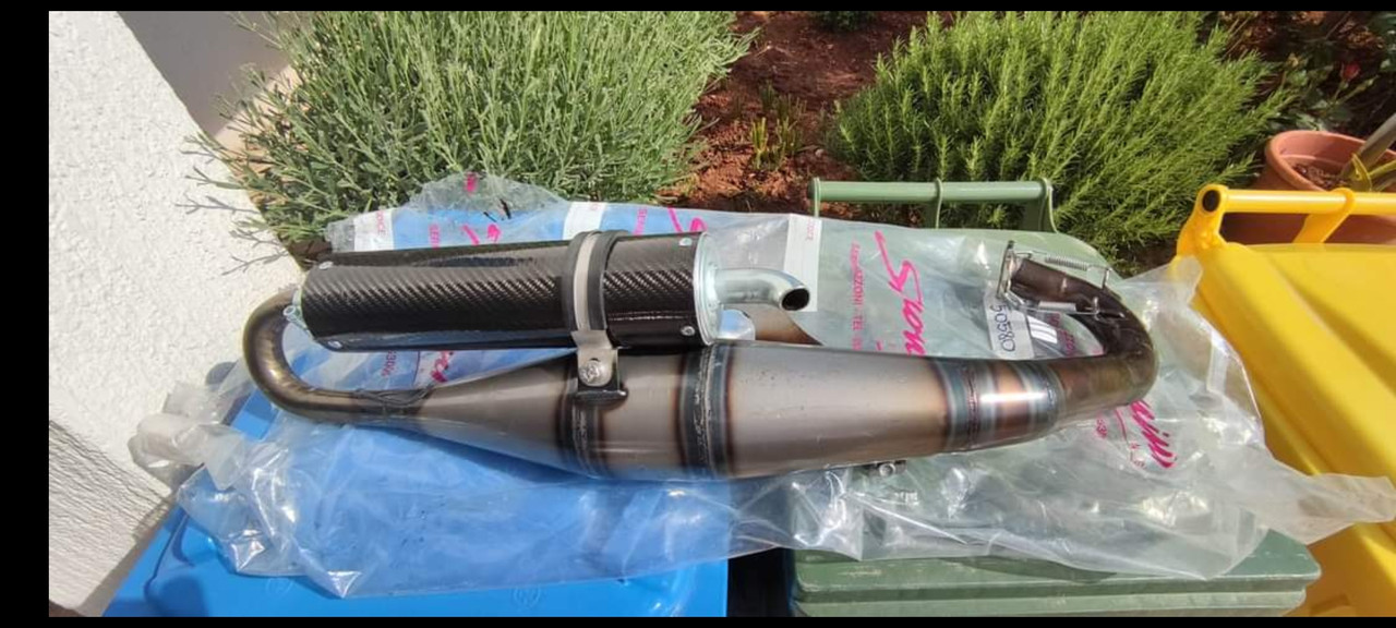

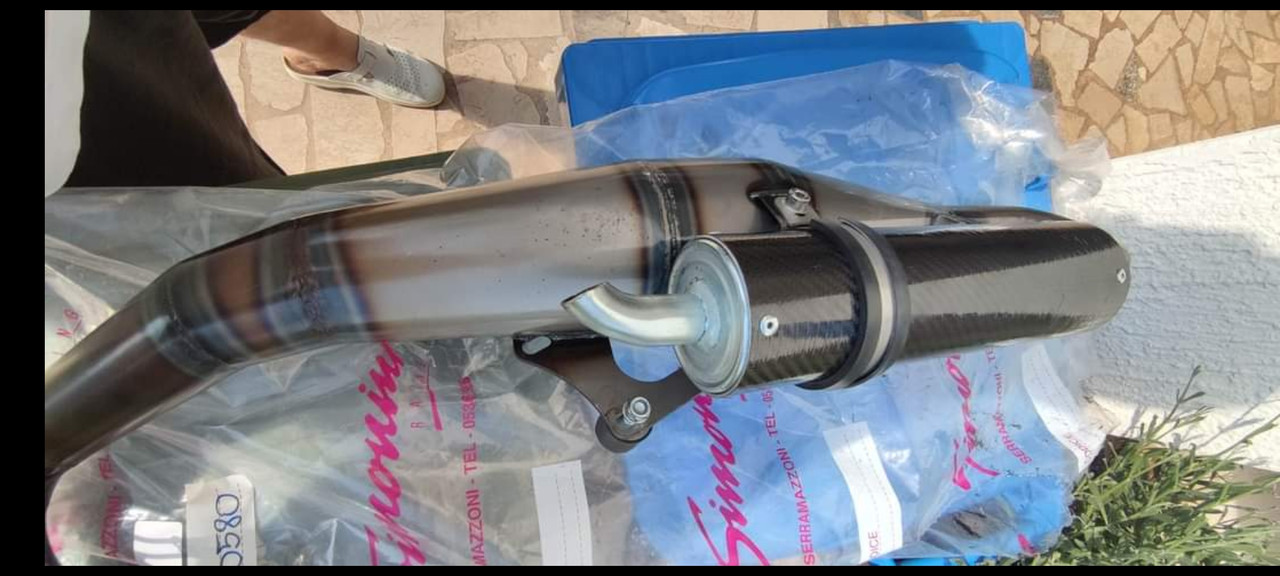

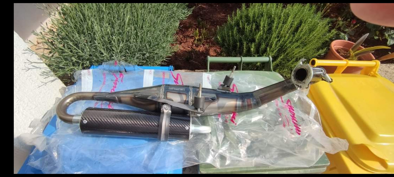

Evo slike Simoninija

Evo prije nego sam smontirao bacvicu sam isao vidjeti kako Simonini izgleda na skuteru.
Nisam ga isprobao jer zakacka federa zapinje od nosac masine i bez prerade se ne moze staviti,a nosac auspuha je selen u rupe od auspuha pa i tu treba nesto smisliti da to bude sa supportom.
Evo smontirao bacvu i probao sa postavkom od jollya i pwk 28mm,malo prevrtava,al nije strasno.Sa Jollyem nidam snimio jer mi se glavcina odserafila,a da bi ju zaserafio mora Support dole.

Vidim po netu taj simonini pravo trkacki spuh. Jesi to uzeo s njuskala sto je bio nedavno u porecu

Jesam,od Gorana,od njega sam uzeo i Jollya.Njemu nazalost puknuo blok pa je odlucio prodat Simoninija...
najs... ide to ko kuga  :headbang: :headbang:
Posto imas sc250,za usporedbu prosle godine sam probao sa clanom Ditek,on je imao sc300 sa multivarom i 150AC je neku nijansicu bio brzi do 100gps-a,a ovaj 180 ide daleko bolje vec sa bacvicom,sa rezom da ne pricam...

Baš me interesira gdje mu je powerband i kako se auspuh ponaša jel taj simonini neki novi auspuh za ove 2t bbove jer nikad nisamo baš čuo za tu firmu
Odg: Dostavni MC2-BB
« Odgovori #1172 : 01 Lipnja, 2022, 12:06:48 »
Uspoređuju ga dosta sa MHR-om i Polinijem,ali za budget novce.Radi vislje od Jollya za nekih 500-1000rpm.Navodno je peak oko 9500rpm,ali ipak bi volio sam provjeriti prije nego se vežem za necije podatke.
Svakako cu prije isterati Jollya do kraja,sa njim skuter puca od momenta i snage, a nejde previse u okretaje...

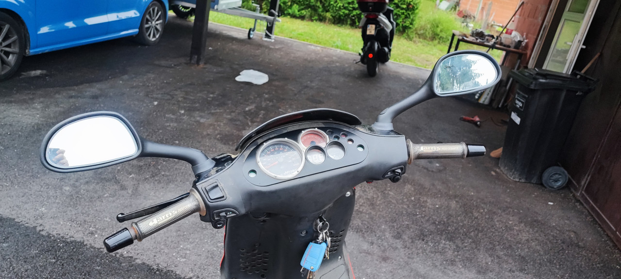

Slozen novi sat za temp jer je stari krepao,isto tako su sjeli novi OEM retrovizori.
