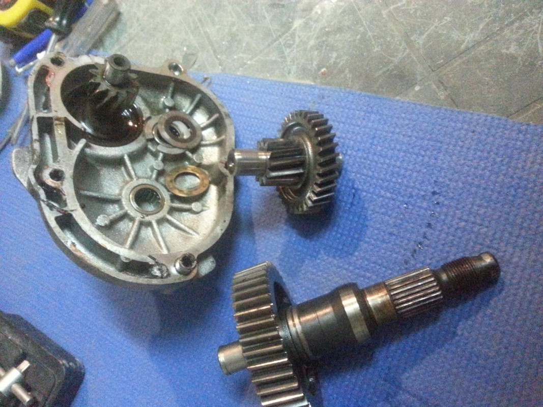

I jel pase getriba 😋
Pase pimpek i u kozu, kravu... Ide unutra ziher, al dali ces ga metat... :)
Ajmo jednom zauvijek rijesti to pitanje stavljanja matica van getribe na matica unutra blokove.
Blokovi matica van imaju vise izbocen dosjed iglicastog lezaja, za malu osovinu sekundara.
Na slici se slabo vidi, zbog kuta slike ali razlika je cca 5mm.
Lijevo je matica unutra blok, desno matica van. Dosjed o kojem pricamo je zaokruzen.
Na getribi matica unutra, taj dosjed je izbocen na samom poklopcu. (radi drugacije pozicije zupcanika unutar getribe) - Slika je preuzeta sa foruma iz druge teme
Poklopac getribe matica van, vidi se koliko je dosjed lagera nizi.
Kada se na matica unutra blokove stavi getriba i poklopac od matica van. Ta mala osovina sekundara ne upada do kraja u iglicasti lager na bloku, te kod voznje (ovisno dali je okrenut ili pusten gas) ta osovina hoda lijevo desno iz jednog lagera u drugi. Originalna podloska tamo takoder vise nema smisla jer ne podupire nista, te takoder plese po osovini ili zajedno sa osovinom. Ako se osovina osigura sa debljom sajbicom i dalje se nije rijesio problem sto ne upada do kraja u iglicasti lager. Kada su iglice samo na pola opterecene dolazi do pomaka iglica, krivih sila u njemu i dodirna tocka sa osovinom je na minimalnom dijelu. Te se trgaju iglice kao i sam kavez i kuciste lagera.
Tako da tko voli nek izvoli. Da je ispravno, nije. Da ce radit, hoce, pitanje je koliko dugo i uz koju stetu. :)
