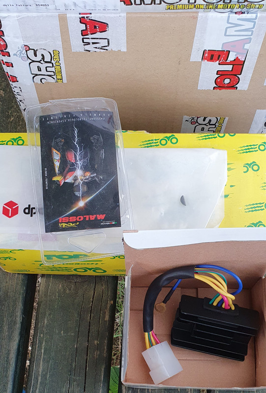

« Odgovori #535 : 26 Rujna, 2020, 20:30:34 »
Kako da na kratko objasnim dugu priču. Borba sa Siciljancem završena, da se može sklopiti. Ima super cene ali brzina je katastrofa. Za svaki odgovor maila treba 10 dana. Rezultat: top radilica za PY - OK, regler za Aprilia leonardo - OK, vodena pumpa za Leonardo - nije došla (vratio pare), SKF poyamid za minareli - zajebao slao mi krive trebali bi biti za piaggio, top kajla za 3* paljenje za minareli - opet zajebao i slao krivu. :dontknow:
da ne pričam previše...
Složen blok sa top radilicom i SKF poyamid lagerima. Lageri grijanu u ulju na radilicu iz frižidera. Ostalo klasika.
i složen blok sa original radilicom i NTN lagerima. Klasičnom metodom sa fenom.
Proverio sad na brzo kut paljenja, jer se zna da za carb nije OK. Tu se čini da su ga pogodili i ne treba kaja sa 3*
« Zadnja izmjena: 03 Listopada, 2020, 14:31:02 Zigas »
